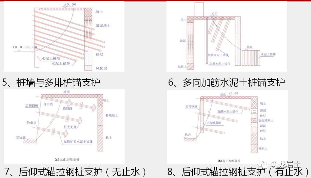

5.2 加筋水泥土桩锚支护分类

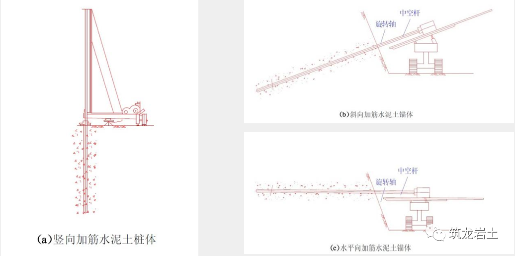

1、按成型方向分:竖向、斜向、水平三种形式
2、按成型方法分:
(1)注浆加筋水泥土桩锚支护
(2)高压旋喷加筋水泥土桩锚支护
(3)搅拌加筋水泥土桩锚支护
(4)一次成锚式加筋水泥土桩锚支护

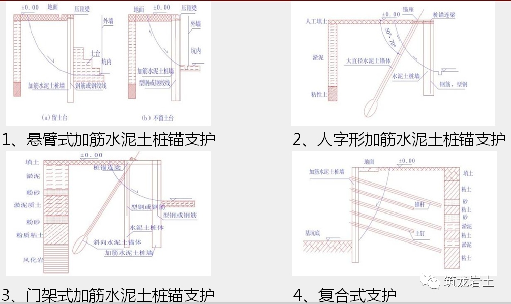

5.3 加筋水泥土桩锚支护形式

5.5 加筋水泥土桩锚支护符合条件
采用加筋水泥土桩锚支护应符合下列条件:
(1)注浆加筋水泥土桩锚支护适用于软土厚度不大于2m或混合地层不宜在深厚淤泥中采用长度不宜大于10m,锚体间距不宜大于1.2m。
(2)高压旋喷加筋水泥土桩锚支护适用于软弱的淤泥层和松散的砂土层。桩锚长度应按计算确定,桩墙体嵌固长度宜进入隔水层1~2m,锚体长度不宜小于1~1.5倍基坑深度,间距不宜大于1.5m,直径宜为0.3 ~0.8m,按梅花形布置。
(3)搅拌加筋水泥土桩锚支护适用于较厚的软弱淤泥层、松散粉细砂或砾石层。长度应按计算确定,桩墙体嵌固长度宜进入隔水层1 ~2m,锚体长度不宜小于1.0 ~1.5倍基坑深度,间距不宜大于1.5m,直径宜为0.2 ~0.8m,按梅花形布置。
(4)斜向地锚体与水平面的夹角宜采用15° ~ 35°加筋水泥土桩锚支护设计的内容包括荷载计。

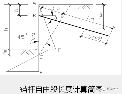

5.6 加筋水泥土桩锚的设计
1) 根据锚固段所处的地层条件,锚杆可采用土层锚杆或岩层锚杆;需要控制支护结构变形时,应采用预应力锚杆。
2)锚杆的设计内容应包括锚杆承载力计算、锚杆杆体截面和长度的确定、锚杆构造要求及锚头与锚固体的设计等。
3)锚杆设计长度尚应符合下列规定:
a、锚杆自由段长度不宜小于5m并应超过潜在滑裂面1.5m;
b、土层锚杆锚固段长度不宜小于4m;
c、锚杆杆体材料宜选用钢绞线或高强钢丝。
当锚杆轴向受拉荷载设计值小于350kN时,可采用Ⅱ级或Ⅲ级钢筋。
4) 锚杆布置应符合以下规定:
a、上下排锚杆垂直间距不宜小于2.0m(土层锚杆宜为2~5m),水平间距不宜小于1.5m(土层锚杆宜为2~3m);
b、锚杆锚固段上覆土层厚度不宜小于4.0m;
c、锚杆倾角宜为10?~30?,且不应大于45?。
5) 同一层锚杆应设置腰梁,腰梁内力按连续梁计算。
6) 锚杆预加力值(锁定值)宜取锚杆轴向受拉承载力设计值的0.6~0.8倍。

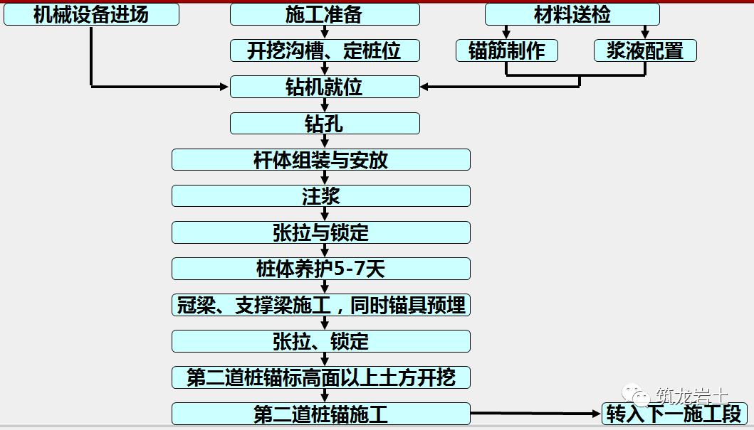

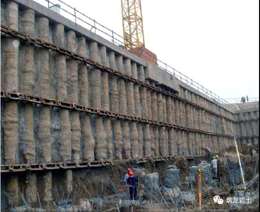

加筋水泥土桩锚施工流程图
5.8 桩锚施工
1 、施工准备
1)在进行锚杆施工前 , 应充分核对设计条件、土层条件和环境条件。施工场地宜先平整,清除障碍物。当土质较松软时,应采取防止施工机械失稳的措施。
2)在确保施工安全的前提下,编制施工组织设计。
3)施工前要认真检查原材料型号、品种 、 规 格 及 锚 杆各部件的质量,并检查原材料的主要技术性能是否符合设计要求。
4)施工方案应严格按设计要求确定施工段的划分,必须按照分段分层开挖,分段长度不宜大于25m 。
2、开挖沟槽、桩位定位
1)施工下层桩锚时,上层必须有48h以上的养护时间。
2)严格按设计图纸放线,确定桩位位置,做上标记;钻孔误差控制在50mm以内。

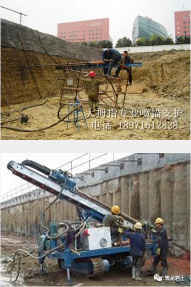

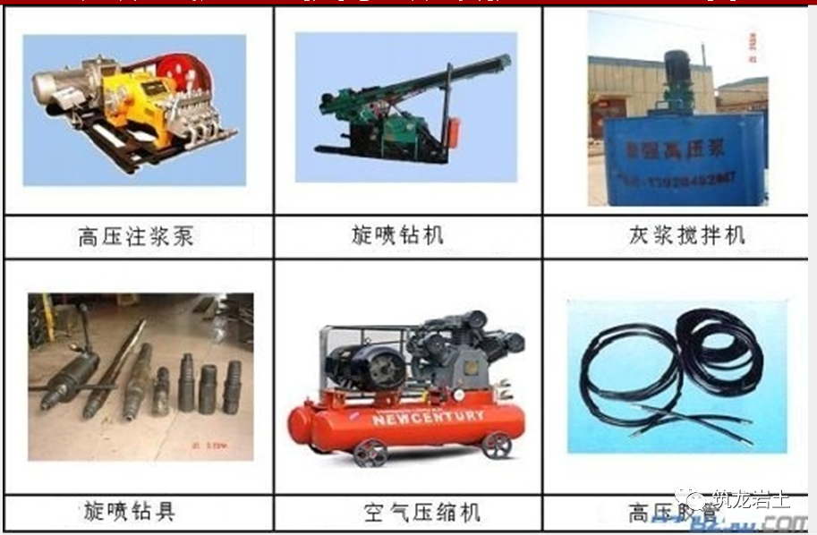

加筋水泥土锚桩高压旋喷桩全套机械设备

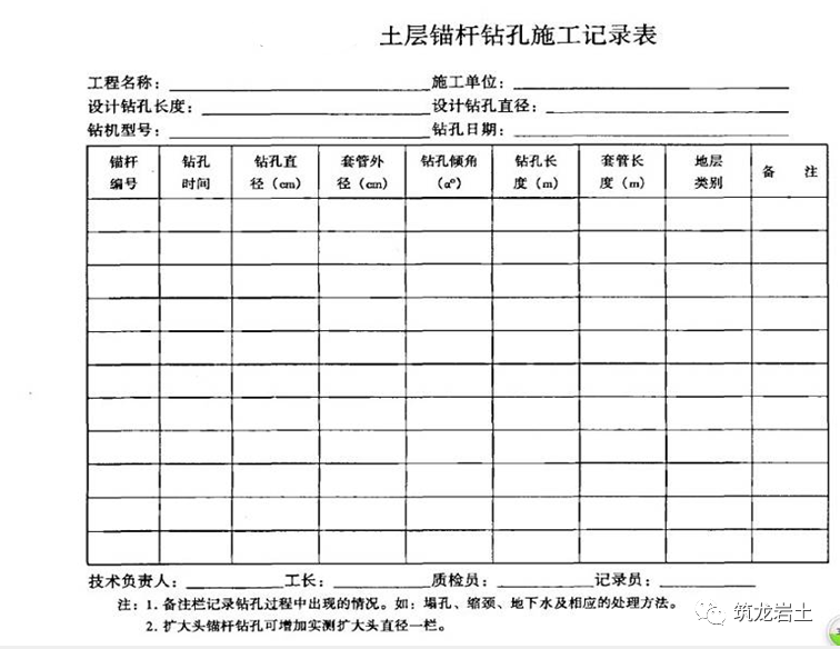

3、钻孔
1)土层锚杆钻孔应遵守下列规定:
a钻孔前,根据设计要求和土层条件 , 定出孔位作出标记。
b锚杆水平方向孔距误差不应大于50mm,垂直方向孔距误差不应大于100mm。
c钻孔底部的偏斜尺寸不应大于锚杆长度的3%,可用钻孔测斜仪控制钻孔方向。
d锚杆孔深不应小于设计长度,也不宜大于设计长度的1%。
e安放锚杆前,湿式钻孔应用水冲洗,直至孔口流出清水为止 。

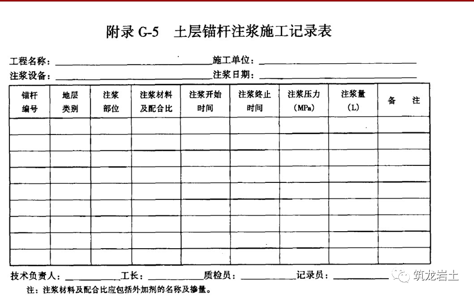

f钻孔记录应按本规程附录G的附表整理。
2)钻孔机具的选择必须满足土层锚杆钻孔的要求 。 坚硬黏性土和不易塌孔的土层宜选用地质钻机、螺旋钻机或土锚专用钻机;饱和黏性土与易塌孔的土层宜选用带护壁套管的土锚专用钻机。

g 应按规范要求做好注浆施工记录。

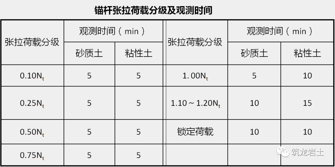

2)锚杆的张拉应遵守下列规定:
a 锚杆张拉前应对张拉设备进行标定 。
b 锚固体强度大于15MPa并达到设计强度等级的75%后方可进行张拉。
c 腰梁应有足够的强度和刚度,保持锚杆张拉时不破坏,不影响锚杆受 力 , 方可进行锚杆张拉。
d 锚杆张拉应按一定程序进行。锚杆张拉顺序应考虑邻近锚杆的相互影响 。
e 锚杆正式张拉之前,应取0.1~0.2设计轴向拉力值N:对锚杆预张拉 1~ 2次,使其各部位的接触紧密,杆体完全平直。
f 永久锚杆张拉控制应力Qcon不应超过0.6fptk, 临时锚杆张拉控制应力。con不应超过0.75fptk 。

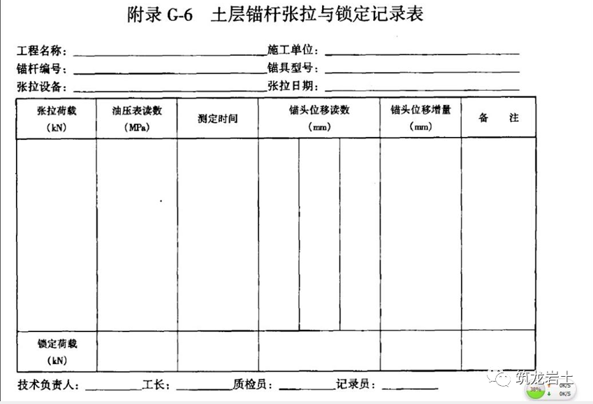

3)锚杆张拉至1.1~1.2Nt,土质为砂质土时,保持10min;为勃性土时,保持15min,然后卸荷至锁定荷载进行锁定作业。锚杆张拉荷载分级及观测时间应遵守下表规定,锚杆张拉和锁定施工记录应按附录G-6的附表整理。
4)锚杆锁定工作,应采用符合技术要求的锚具。
5)锚杆锁定后,若发现有明显预应力损失时,应进行补偿张拉。

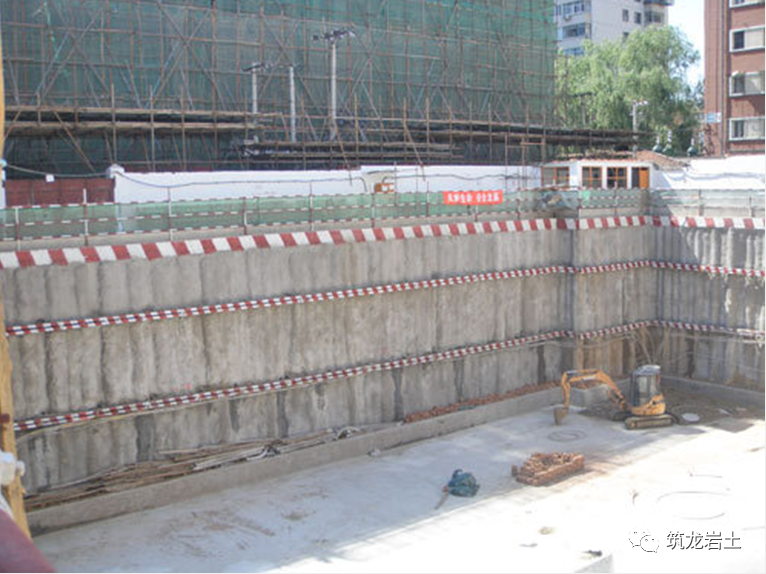

加筋水泥土桩锚施工立面效果
