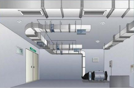

今天给大家总结排烟系统的联动控制,如果仅仅看规范条文不难理解,但是坑点不少,希望大家注意!
排烟系统的联动控制方式应符合下列规定:
   1 应由同一防烟分区内的两只独立的火灾探测器的报警信号,作为排烟口、排烟窗或排烟阀开启的联动触发信号,并应由消防联动控制器联动控制排烟口、排烟窗或排烟阀的开启,同时停止该防烟分区的空气调节系统。
   2 应由排烟口、排烟窗或排烟阀开启的动作信号,作为排烟风机启动的联动触发信号,并应由消防联动控制器联动控制排烟风机的启动。
从以上的规范条文咱们来仔细审视,发现排烟系统的联动信号坑点主要有以下2点:
1.张冠李戴:正确的是排烟系统的联动信号是同一防烟分区内的两只独立的火灾探测器的报警信号,在考试中会把“防烟分区”悄悄替换成“防火分区”
2.画蛇添足:正确的是排烟系统的联动信号是同一防烟分区内的两只独立的火灾探测器的报警信号,在考试中会把同一防烟分区内的“两只独立的火灾探测器”的报警信号悄悄替换成“一只独立的火灾探测器和一个手动火灾报警按钮的信号”
只要注意以上2点,关于排烟系统的联动控制的考点,掌握的就差不多了。另外还需要注意以下几点:
1.排烟风机入口处的总管上设置的 280℃ 排烟防火阀在关闭后应直接联动控制风机停止,排烟防火阀及风机的动作信号应反馈至消防联动控制器
这里需要注意的是排烟风机入口处的总管上设置的 280℃ 排烟防火阀,特别注意是“总管上设置的 280℃ 排烟防火阀”
2.机械排烟系统中的常闭排烟阀或排烟口应具有火灾自动报警系统自动开启、消防控制室手动开启和现场手动开启功能,其开启信号应与排烟风机联动。当火灾确认后,火灾自动报警系统应在15s内联动开启相应防烟分区的全部排烟阀、排烟口、排烟风机和补风设施,并应在30s内自动关闭与排烟无关的通风、空调系统。
这条规范注意的是“火灾确认后”考试会给出干扰项是“火灾发生后”希望你独具慧眼
还有15s内联动开启相应防烟分区的全部排烟阀、排烟口、排烟风机和补风设施,相应防烟分区指的是“防火分区内某个着火的防烟分区”,并不是“全部的防烟分区”
再有就是这里“30s内自动关闭与排烟无关的通风、空调系统”到底关闭与排烟无关的通风、空调系统的阀门多少个呢?
答案最多是10个
3.当火灾确认后,担负两个及以上防烟分区的排烟系统,应仅打开着火防烟分区的排烟阀或排烟口,其他防烟分区的排烟阀或排烟口应呈关闭状态。
这条规范注意的是担负两个及以上防烟分区的排烟系统,应“仅打开着火防烟分区”的排烟阀或排烟口,其他防烟分区的排烟阀或排烟口应呈关闭状态。并不是“所有的防烟分区”,其他防烟分区的排烟阀或排烟口应“呈关闭状态”并不是“呈开启状态”
4.活动挡烟垂壁应具有火灾自动报警系统自动启动和现场手动启动功能,当火灾确认后,火灾自动报警系统应在15s内联动相应防烟分区的全部活动挡烟垂壁, 60s以内挡烟垂壁应开启到位。
这一条注意15s内联动相应防烟分区的“全部活动挡烟垂壁”这里是“全部”切记!
04
重点记忆:当然15s,30s,60s这个时间段必须牢牢记住!
