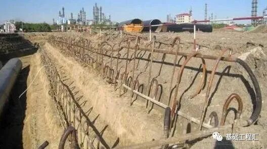

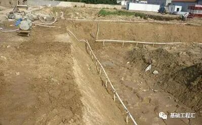

3、轻型井点:轻型井点是国内应用很广的降水方法,它比其它井点系统施工简单快捷、经济安全,特别适用于降水面积不大,地下水蓄量较小的情况。该方法降低水位深度一般在3~6m之间。轻型井点适用的土层渗透系数为0.1~50m/d,当土层渗透系数偏小时,需要采用在井点管顶部用粘土封填并保证井点系统各连接部位具有较好的气密性,通过提高整个井点系统的真空度来增强抽排水能力。
4、管井井点:管井井点适用于渗透系数大的砂砾层,地下水丰富的地层,以及轻型井点不易解决的场合。它具有施工简单、出水量大等特点,每口管井出水流量可达到50~100m3/h,可降低地下水位深度约3~5m。这种方法一般用于潜水层降水,通常土的渗透系数在20~200m/d范围内时效果最好。

1、基坑宽度小于6米时可沿基坑长边方向布置单侧线性井点,大于6米则需两则布置或环状布置井点。单侧线性井点要布置在地下水流靠上游的方向上。
2、降水井运行一段时间后,地下水会形成稳定的降水漏斗。降水漏斗的坡度约为1:10,也就是说,当井点处地下水位下降1米并长时间稳定时,离井点约10米范围内的地下水位都将受到影响,而且,距离井点越远降水幅度越小。
3、一般要求地下水位降到基坑底高程以下0.5~1米,以保持基坑在开挖期间的干燥状态,同时也保障开挖过程中基坑边坡的稳定性。
4、井点间距一般可选择0.8米、1.2米或1.6米,视地下水位和基坑深度而定。在特殊部位可以适当加密井点,以保证降水效果。
5、冲孔深度应比滤管低0.5米左右,回填井管时用粗砂一直填到滤管以上至少1米,在离地表至少0.5米的深度内用粘土进行封口。

6、井点施工的质量:在井点施工的过程中要严格控制其质量,特别是在放置滤管和填充砂石的过程中,要防止井壁塌土堵塞滤管形成“死井”。同时,正确填充的砂石可对地下水进行过滤,防止排水的过程中地下泥砂被大量抽出,既损害水泵又容易堵塞管道。而且,地下泥砂大量流失可能导致地面产生过多的沉降甚至于开裂、坍塌。
