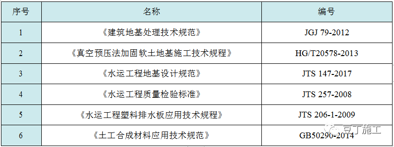

一、 编制依据

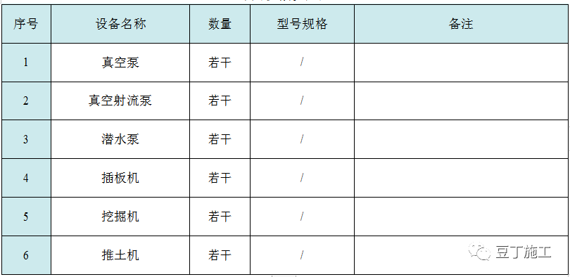

(三)机具准备
常用机械设备表

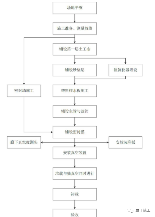

三、 工艺流程
四、 施工要点

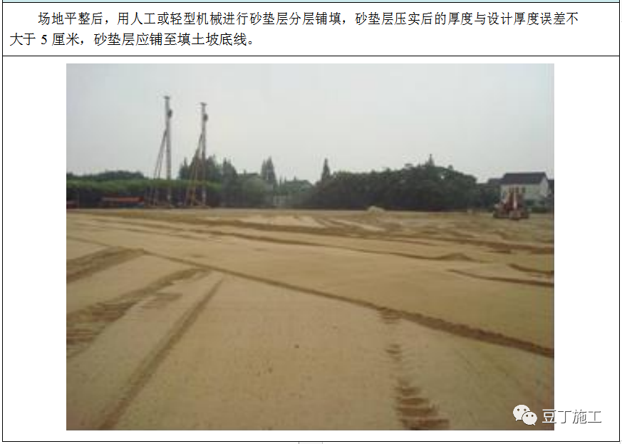

(1)砂垫层铺设质量控制要求
1)运至现场的中粗砂,预检查,确保中粗砂的级配、颗粒、含泥量满足设计要求, 发现含泥量高的中粗砂禁止进入施工区域,重新运送符合设计要求的中粗砂。
2)中粗砂运至现场按照预先的施工方案,在现场施工员的指挥下进行铺设,铺设过程中为保证垫层的平整度不大于±50mm,安排专人负责检查,发现明显不平整立即整平。另外根据实方量尽量准确的估算虚方量,以保证铺设厚度符合设计要求。
3)施工放样时在场地中心线和四周布设标高桩,将填筑厚度标示在标高桩上,以便填筑时能及时控制填筑厚度不小于设计厚度。

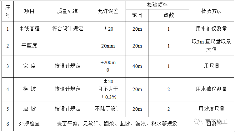

4)砂垫层填筑以后,质量检查标准见下表
断面尺寸及外观质量标准表

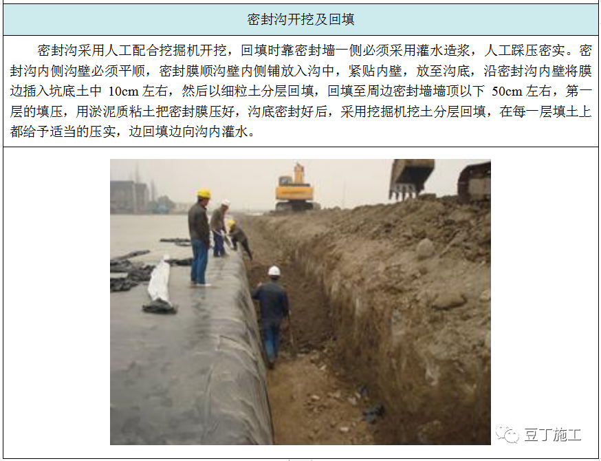

(2)粘土密封沟施工质量控制要求
1) 严格按照设计要求进行开挖;
2) 压膜前人工检查沟壁,严防大颗粒及针状颗粒刺穿密封膜。

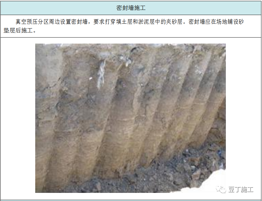

(3)搅拌桩施工质量控制要求
1)粘土搅拌桩沿各抽真空分区单元边界设置,每个单元均需成一连续的密封体。
2)粘土搅拌桩采用泥浆作为胶结材料,要求泥浆掺入比宜通过现场采样进行搅拌后测定的渗透系数确定。
3)搅拌桩采用四喷四搅工艺,匀速下钻和提升。
4)搅拌桩施工平面误差≤50mm,桩架倾斜度≤1.5%。
5)定期检查钻头直径,钻头直径小于密封墙宽度时应接长,以保证成墙宽度的要求。
6)拌和机钻进有效深度,以喷浆口为计算有效深度,并在钻管上部位置刻划明显的进尺标志,作为控制深度依据。

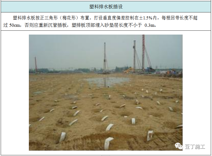

(4)塑料排插板施工质量控制要求
1)排水板的打设深度、间距、布置方式等符合设计要求。
2)排水板施工时孔位定位应准确,插板孔位误差不大于 5cm,施工垂直度偏差不大于±1.5%,入井插板必须完整无损;
3)排水板外露长度 25~30cm,将板头埋置砂垫层中,以防板头刺破密封膜。
4)排水板插入过程中防止淤泥进入板芯,堵塞通道,影响排水效果。为防淤泥进入板心,施工中在排水板桩头利用排水板折叠或铁皮堵住缝隙。
5)排水板严禁出现扭结、断裂和撕破滤膜等现象,亦需控制回带长度不得超过50cm,若施工时出现以上现象或回带超出以上限值,则应在原点位旁边补打一根,回带排水板根数不得超过插设总根数的 5%。

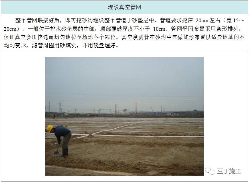

(5)真空管路系统布置质量控制要求
1)工人施工之前做好培训工作,严格按照步骤进行,并安排专人进行检查,保证管路连接完好,透水软管滤膜完好,确保排水效果。
2)布设完后,将滤水管埋入砂垫层面以下 20cm 左右,以保证真空度达到设计要求。

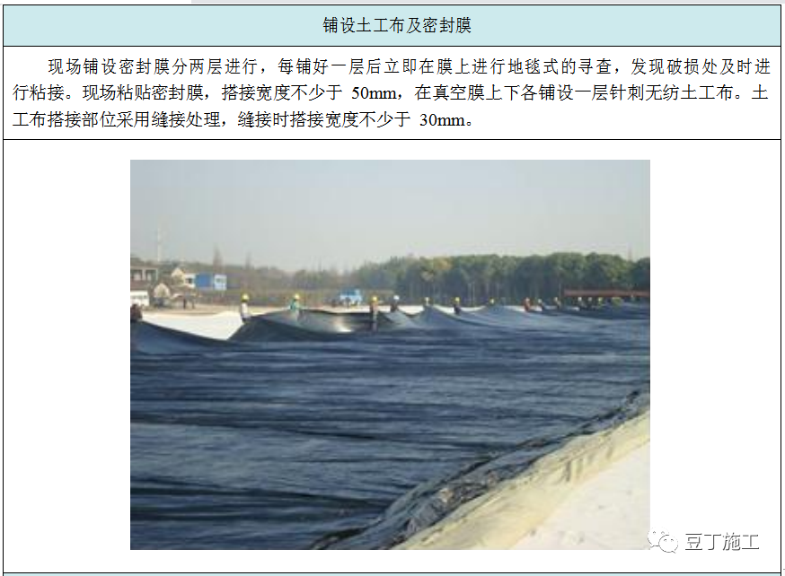

(7)密封膜铺设质量控制要求
1)材料须有检测报告方可进场;铺设前应按相应规范要求进行抽样检测,合格后方可使用;
2)搬运过程中要注意保护,不得拉伤、划伤;施工时施工人员应穿软底鞋踩踏薄膜,严禁穿戴钉鞋在膜上工作;
3)真空膜在各预压分区单元边界压入密封沟中,防止漏气。
4)试抽气期间应经常检查密封膜,有破损时应及时修补。
5)选择合理施工天气条件进行铺膜;铺设密封膜的时间应为白天,当风力大于 5 级时,不宜铺设密封膜。

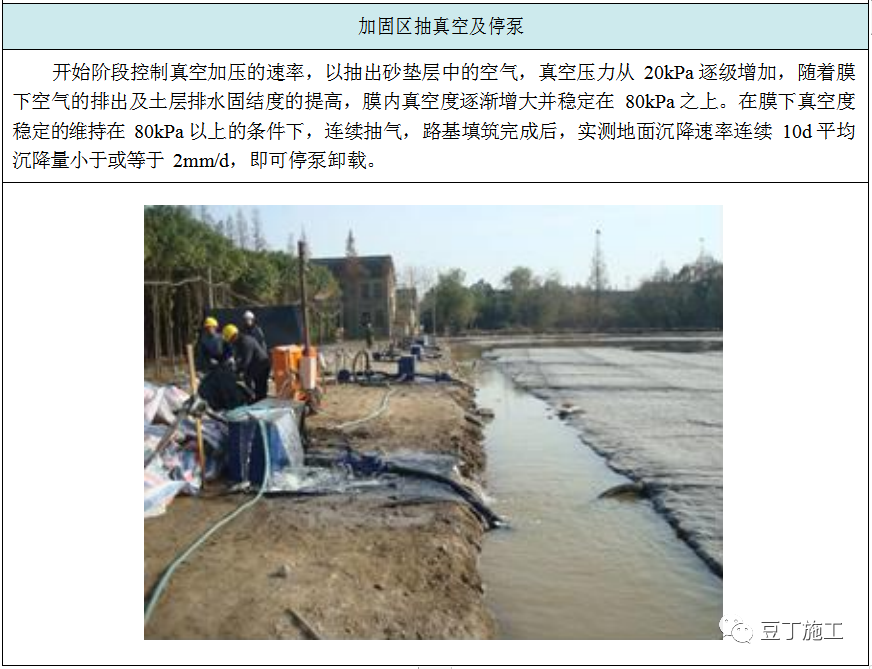

(8)抽真空施工质量控制要求
1)抽真空设备:采用射流式真空泵,在进气孔封闭状态下,其真空压力不应小于96kPa。
2)抽气后膜下真空度应保持不小于 85kPa,发现密封膜泄漏应及时进行修补。
3)每台真空泵的控制面积为 900~1100m2,抽真空设备开启率 100%。
4)真空泵与滤管通过钢丝软管连接,并设截止阀;停泵时,应先关截止阀。
5)抽真空过程中,应随时观测记录真空泵及膜内的真空度,如出现真空度降低的情况,要及时查明原因,并进行处理。
