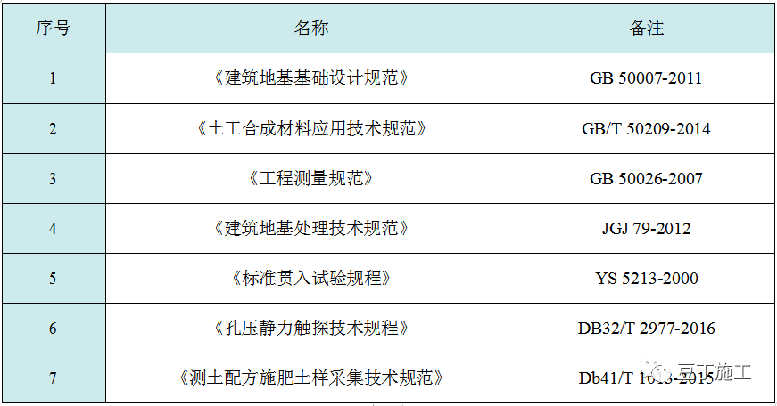

一、 编制依据

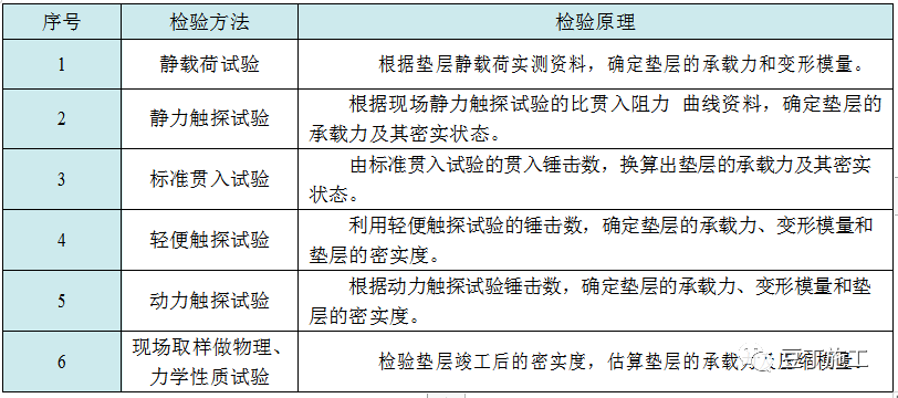

经换填处理后的地基,由于理论计算方法尚不完善,垫层的承载力宜通过现场荷载试验确定,如对于一般工程可直接用标准贯入试验、静力触探和取土分析法等。

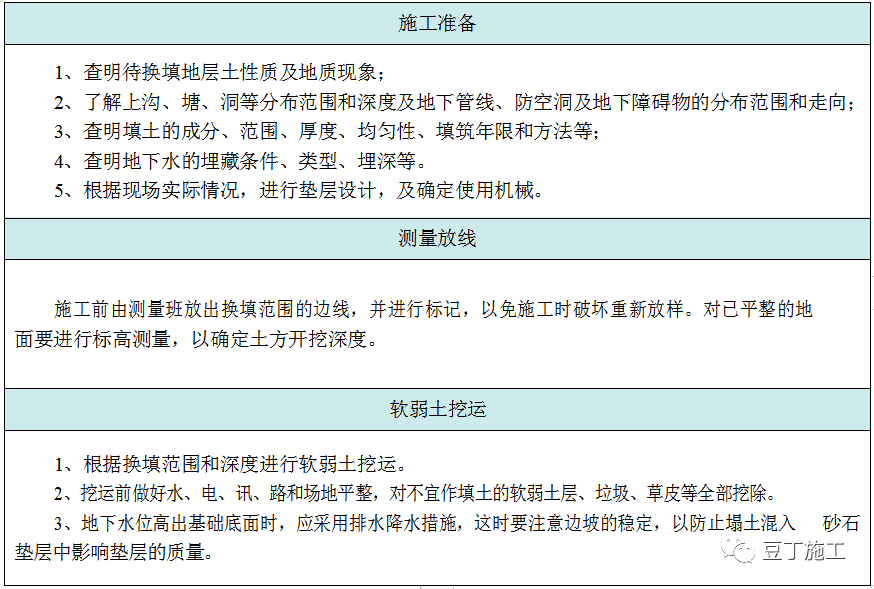

(二) 材料准备
在垫层的施工中,填料质量的好坏、是直接影响垫层施工质量的关键因素。确定换填土的来源、种类、规格等参数。常见的换填材料有砂石、粉质粘土、灰土、粉煤灰、矿渣、其他工业废渣及土工合成材料,各类换填材料应满足《建筑地基处理技术规范》
(JGJ 79-2012)4.2.1 条要求。

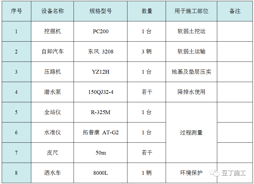

(三) 机具准备
施工主要机械见下表。

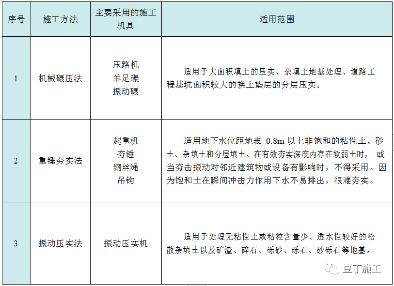

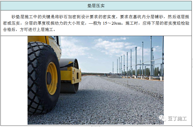

压实机械选用:垫层施工应根据不同的换填材料选择不同的施工机械。粉质粘土、灰土宜采用平碾、振动碾和羊足碾,中小型工程也可采用蛙式打夯机、柴油夯;砂石等宜采用振动碾;粉煤灰宜用平碾、振动碾、平板式振动器、蛙式夯;矿渣宜采用平碾、振动碾、平板式振动器。

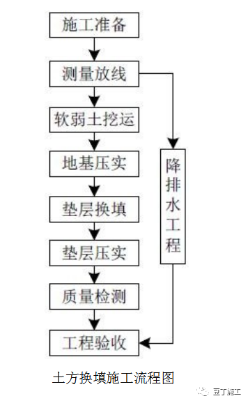

三、 工艺流程
四、 施工要点
换土垫层的施工方法可按换填材料分类,或按压(夯、振)实方法分类。常用的垫层施工方法,主要有机械碾压法、重锤夯实法和振动压实法。

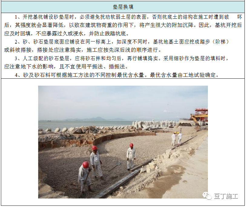

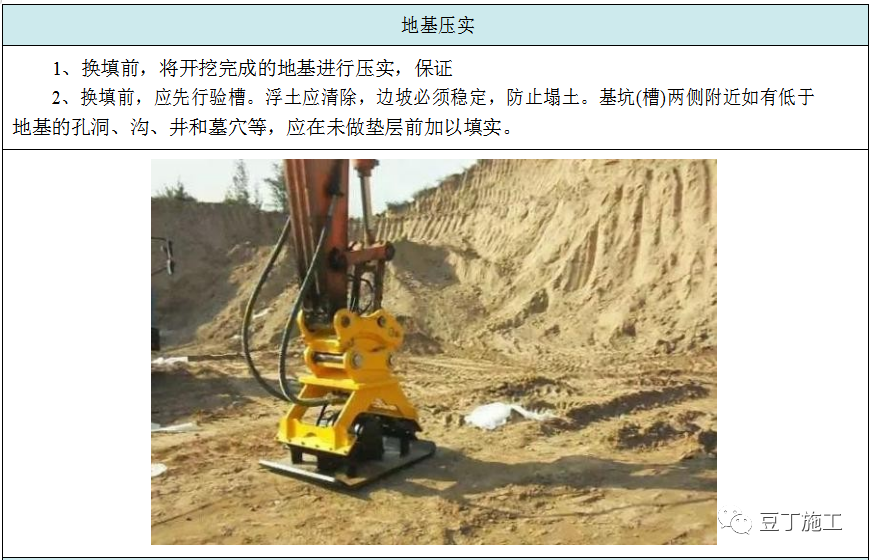

1、施工前应对换填的范围和深度进行核实。
2、结合工程沉降控制的需要,应对土质地基和软质岩及强风化硬质岩地基进行原位测试检测,检查下承层地基土层是否满足设计要求,其目的是充分掌握下承层地基的土质特性,足够准确地评价地基或路基土工结构物的变形状态,如发现与设计不符时应及时反馈信息,以便优化调整地基换填处理措施。
3、采用机械挖除换填土时,应预留保护层由人工清理,保护层的厚度宜为 30cm~
50cm,防止超挖,垫层的下卧土层发生扰动,降低了基底软土的强度。
4、基底为软质岩及强风化硬质岩,当底部起伏较大时,可设置台阶或缓坡,并按先深后浅的顺序进行换填。
5、严把换填材料进场关,定期对换填材料进行抽样检查,甚至对每批进场材料均要抽样检查,严禁不合格的填料用于垫层工程中。
6、采用恰当的分层厚度、压实遍数、机械碾压速度,并严格控制施工时填料的含水量接近其最优含水量,防止出现分层填筑密实度不均匀或密度值太小的质量问题。
7、换填过程中分层施工质量检查,检验方法主要有:环刀法和贯入法(可用钢叉或钢筋贯入代替)两种。分层施工的质量和质量标准应使垫层达到设计要求的密实度。
⑴ 环刀法:用容积不小于 200 的环刀压入垫层中的每层 2/3 的深度处取样,测定其干密度,干密度应不小于该砂石料在中密状态的干密度值。
⑵ 贯入测定法:先将砂垫层表面 3cm 左右厚的砂刮去,然后用贯入仪、钢钗或钢筋以贯入度的大小来定性地检验砂垫层质量,以不大于通过相关试验所确定的贯入度为合格。钢筋贯入法所用的钢筋为¢20mm,长 1.25m 的平头钢筋,垂直举离砂垫层表面 70cm时自由下落,测其贯入深度。钢叉贯入法所用的钢叉于 50cm 高处自由落下,测其贯入深度。
8、工程竣工质量验收的检测、试验
上述试验、检测项目,对于中小型工程不需全部采用,对于大型或重点工程项目应进行全面的检查验收。
其检验数量每单位工程不应少于 3 点;1000 ㎡以上工程,每 100 ㎡ 至少应有 1 点;
3000 ㎡ 以上的工程,每 300 ㎡至少应有 1 点。每一独立基础下至少应有 1 点,基槽每10~20m 应有 1 点。

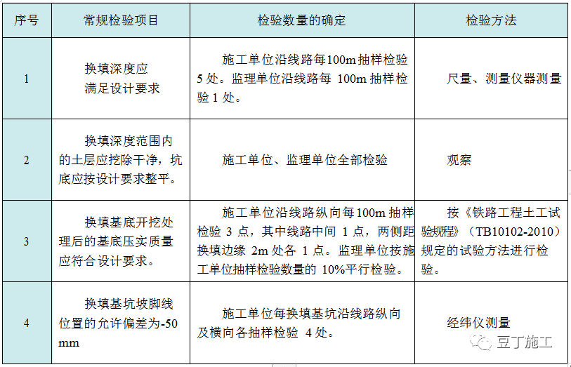

(二)检验标准
1、常规检验项及检验标准

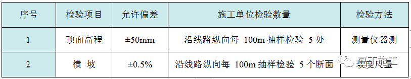

2、换填顶面高程、横坡的允许偏差、检验数量及检验方法应符合下表的规定。
3、垫层压实标准按《建筑地基处理技术规范》(JGJ 79-2012)中 4.2.4 条要求进行检验。
