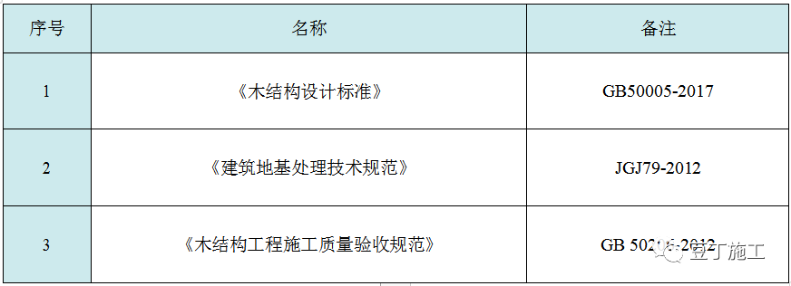

一、 编制依据
二、 施工准备

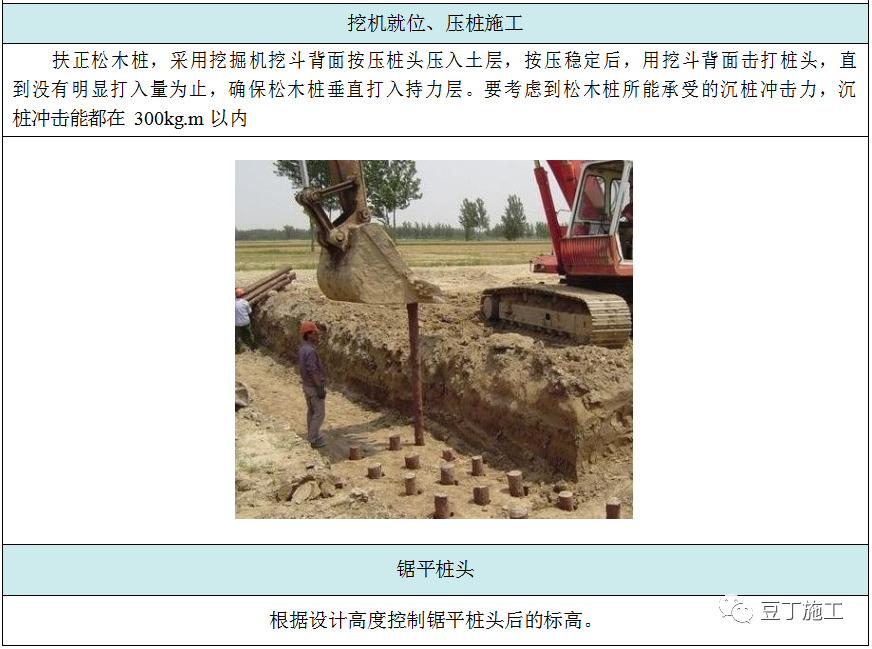

施工前进行工艺试桩,以掌握适用该区段的施工桩长及受力状况等技术参数。打桩前,桩顶须先截锯平整,其桩身需加以保护,不得有影响功能之碰撞伤痕,确保施打桩时不破坏桩顶。
(二) 材料机具准备
(1)松木桩的制作
1)桩径按设计要求严格控制,且外形直顺光圆;
2)小端削成 30cm 长的尖头,利于打人持力层;
3)待准备好总桩数 80%以上的桩时,调入挖掘机进行打桩施工,避免挖掘机待桩窝工;
4)对于松木桩的规格要求:长度不短于 5 米,尾头直径不小于 8cm(大头不限) ;
5)对于松木桩的质量要求:新鲜、多结、无虫孔、无损伤、无人工切削、桩头尾头齐平、轴线基本顺直;
6)将备好的桩按不同尺寸及其使用区域分别就位,为打桩做好准备;
7)松木桩是使用“原木”的,不要锯成别的形状,尤其不能对半锯开变成半圆状, 半圆桩是很快就后强烈弯曲,以至失去效用。
8)严禁使用不合格的或其他木材代替松木。

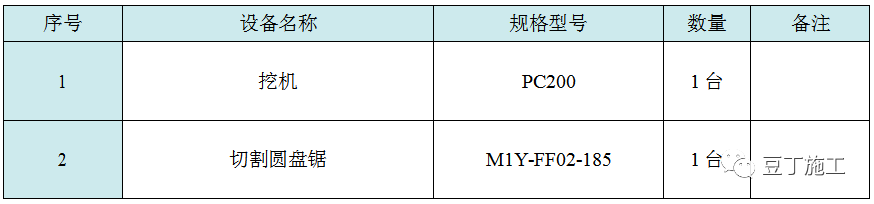

(2)所需设备

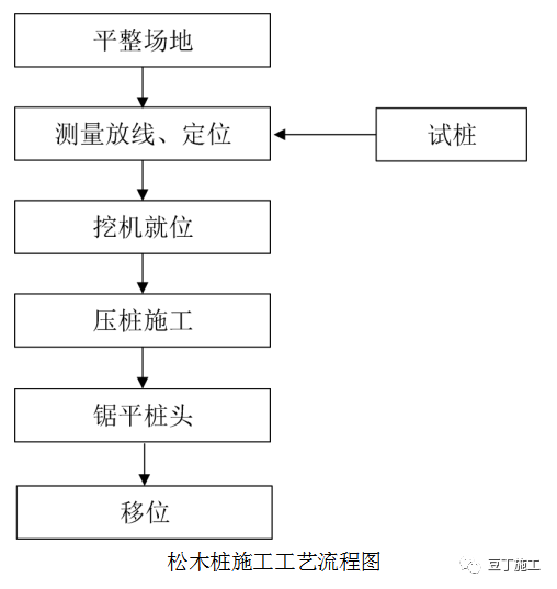

三、 工艺流程
四、 施工要点

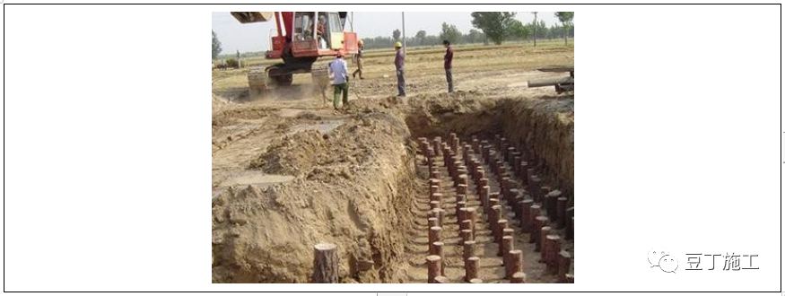

(1)桩位偏差必须控制在小于等于 D/6-D/4 中间范围内,桩的垂直度允差﹤1%。
(2)在打桩时,如感到木桩入土无明显持力感觉时应向设计、监理及时汇报。
(3)打桩线路注意从外往中间对称打,但要防止桩位严重移动。

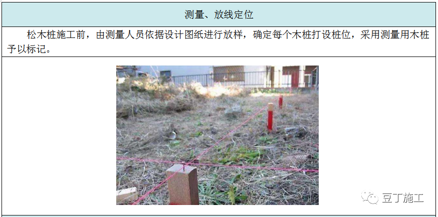

(4)按设计图所示,于地面标定木桩之预定打设位臵,并经监理工程师检查合格后方可进行打桩。
(5)打桩过程中,如遇坚硬地层或触及地下障碍物,以致不能打至预定深度时, 应报请监理工程师及设计确定处理方式。并列入施工纪录,不得任意截断桩体。
