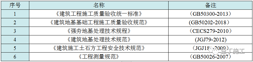

二、 施工准备

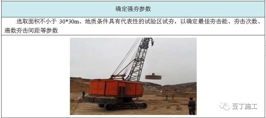

(6)施工前应经试验确定最佳夯击能、间歇时间、夯间距等参数。

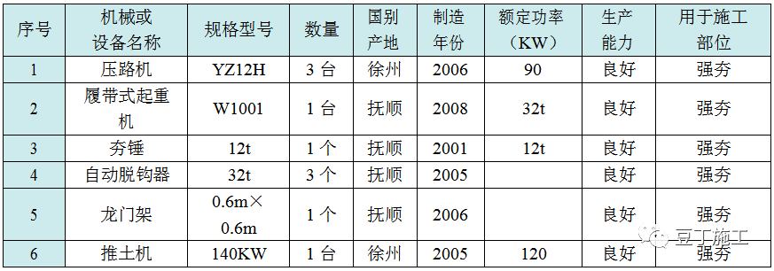

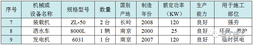

(二)材料机具准备
主要机械设备表

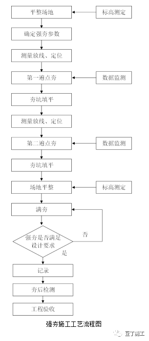

三、 工艺流程

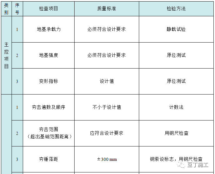

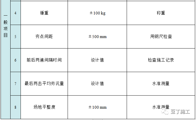

五、 质量控制要点及检验标准

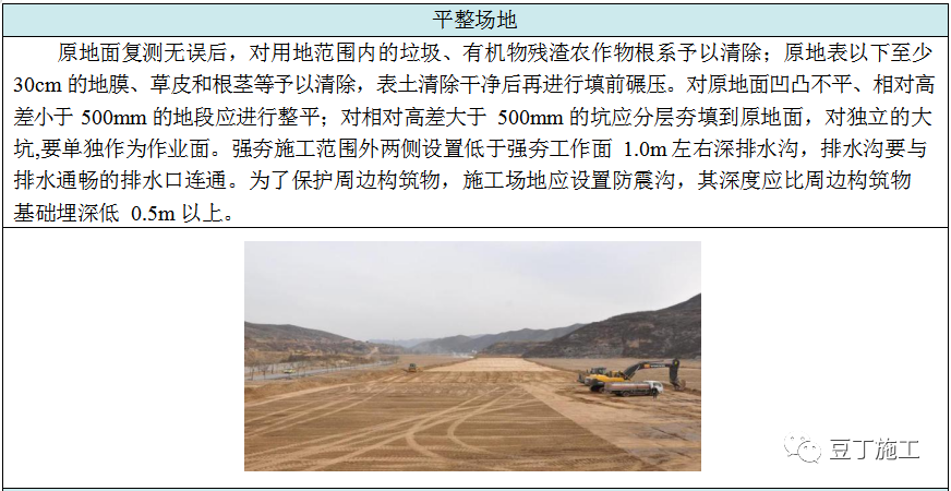

(1)强夯施工场地应平整并能承受夯击机械荷载,施工前必须清除所有障碍物及地下管线。

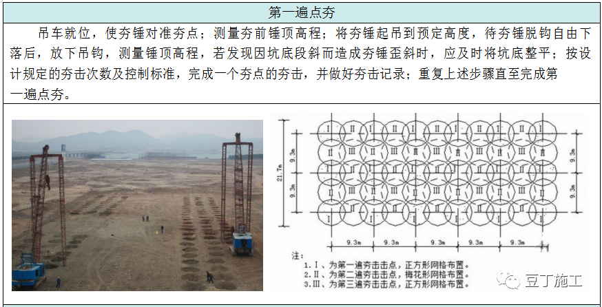

(2)结合试夯试验数据,确定工程采用的各项强夯参数,包括夯击能量、锤重和落距、夯击点间距和布置方式、夯击遍数、每遍夯击击数以及每遍间歇时间。
(3)为避免夯锤过度下沉,夯击能应由小至大逐渐增加。

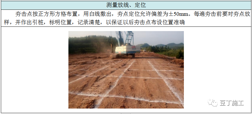

(4)施工前在施工图上对夯点进行编号,施工对号进行,防止漏夯。

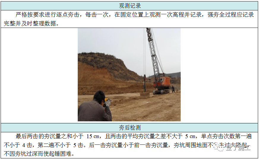

(8)根据土层情况,确定强夯的最佳含水量,并在施工中采取必要的措施以保证强夯时地基土的含水量。强夯施工,必须严格按照试验确定的技术参数进行控制。夯击深度应用水准仪测量控制。

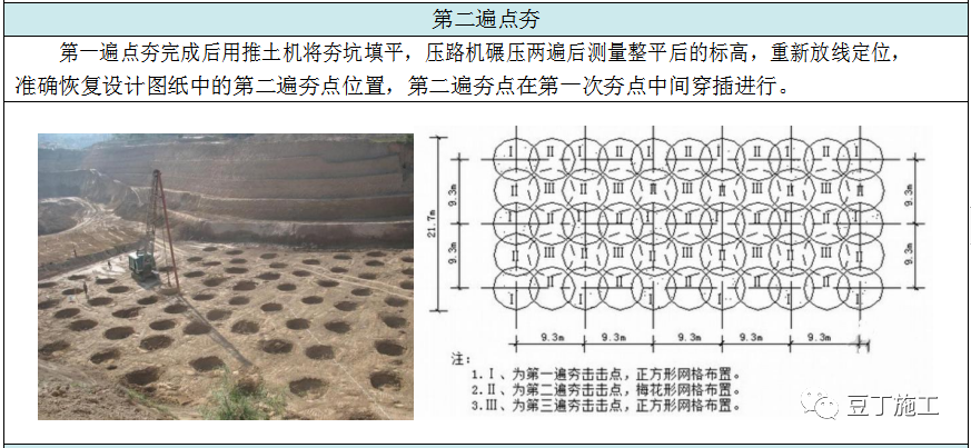

(9)每夯击一遍后,应测量场地平均下沉量,然后用推土机将夯坑推平,方可进行下一遍夯实,施工平均下沉量必须符合设计要求。
(10)在每遍夯击前,应对夯点放线进行复核。

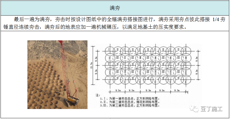

(11)满夯整平后的场地应用压路机将虚土层碾压密实,并用方格网测量场地高程。

(14)按设计要求检查每个夯点的夯击次数,每击的夯沉量。
(15)强夯时,会对地基及周围建筑物产生一定的振动,夯击点应距现有建筑物 15m 以上,如间距不足,在夯点与建筑物之间开挖减震沟,基沟深要求超过建筑物基础深度, 并有足够的长度。

(18)在强夯施工过程中,施工员和质检员和各机组人员要时刻注意夯沉量,地表的隆起及夯锤反弹等异常情况,一旦发现,如实记录,并立即上报给监理工程师、建设单位和设计部门,以研究出解决的办法。
(19)施工过程中,应对各项参数及情况进行详细记录。

(二)质量检验标准
