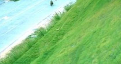

1、植被防护
植被防护的手段通常为植树、种草或二者结合。在边坡上种植植被能有效地减缓边坡上的水流速度,避免日晒。植物的根系可固着边坡表层土壤以减轻冲刷,从而达到保护边坡坡面的目的。

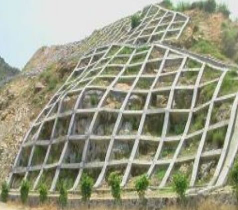

2、工程防护
对不适宜植物生长的边坡采用工程防护,包括灌浆及勾缝、抹面、喷浆及喷射混凝土、喷锚网、干砌片石、浆砌片石、挡土墙以及土工合成材料防护等。
用于适宜草类生长的土质路堑和路堤的边坡,且边坡的高度不高,坡度不大(坡度不宜陡于1:1)。当边坡土层不宜种草时,可在坡面上先铺一层厚为5~10cm的种植土,使其与坡面结合牢固。若边坡坡度陡于1:2,在铺种植土前将边坡挖成台阶形。
草种的选用要结合边坡的土壤环境和当地的气候条件,选择容易生长、根部发达、茎干低矮、枝叶茂盛、生长能力强的多年生草种,常采用的草种包括:白茅草,根深而粗壮;毛鸭嘴及鱼肩草,根深,固结边坡能力强;两耳草、果园草及雀稗,茎叶茂密,富于覆盖;鼠尾草,繁殖快;无芒雀麦,根系固土范围直径可达半米,-30°C下能安全越冬。
草籽播种可根据情况进行撒播或沟(行)播。撒播是最简单易行的方法,此法常用于比较松软的土质边坡;沟(行)播一般在比较坚硬的土质边坡上采用。
植树适宜于各种土质边坡和风化极严重的岩质边坡,坡度一般应缓于1:1.5。树种应选择根系发达,枝叶茂盛,能迅速生长、分蘖的低矮树种,如紫穗、怪柳、枸杞、沙棘等。冲刷防护宜用杨柳或不怕水淹的灌木类,高速公路的土质边坡和路肩不得种植乔木。植树时树坑深一般为25cm,直径20cm,株距30-60cm,行距80~150cm,应视树种不同而定。

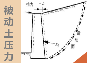

若挡土墙在外力作用下,向填土方向移动,这时作用在墙上的土压力将由静止土压力逐渐增大,直到土体达极限平衡状态并出现连续滑动面,墙后土体将向上挤出隆起,此时土压力增至最大值,称为被动土压力,按下式计算:
朗肯土压力理论: 图片
被动土压力系数: 图片
库伦土压力理论: 图片
被动土压力系数:

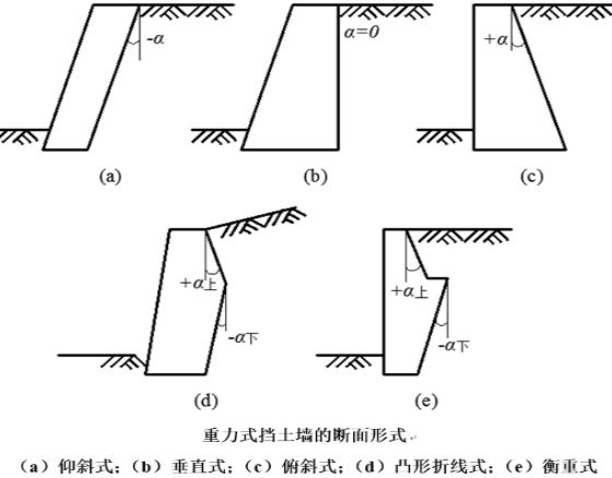

挡土墙类型的划分方法较多,通常以挡土墙的结构形式分类为主,主要有:重力式挡土墙(包括衡重式挡土墙)、薄壁式挡土墙(包括悬臂式和扶壁式挡土墙)、加筋式挡土墙、锚杆式和锚定板式挡土墙、竖向预应力锚杆式挡土墙、土钉式及桩板式挡土墙等。
重力式挡土墙按结构形式可分为仰斜式、垂直式、俯斜式、凸形折线式和衡重式。

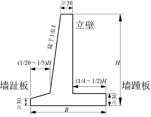

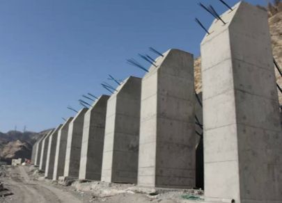

薄壁式挡土墙高度在6m以下时一般选用悬臂式挡土墙,大于6m时选用扶壁式挡土墙。
设计原则:计算挡土墙整体稳定性和立板内力时,可不考虑挡土墙墙前底板以上土体的影响;在计算墙趾板内力时,应计算底板以上填土的自重。计算挡土墙实际墙背和墙踵板的土压力时,可不计填料与板间的摩擦力。
悬臂式挡土墙由立壁(墙面板)和墙底板(包括墙趾板和墙踵板)组成,呈倒“T”字型,具有三个悬臂,即立壁、墙趾板和墙踵板。
悬臂式挡土墙和扶壁式挡土墙的侧向主动土压力宜按第二破裂面法进行计算。当不能形成第二破裂面时,可用墙踵下缘与墙顶内缘的连线或通过墙踵的竖向面作为假想墙背计算,取其中较不利状态的侧向压力作为设计控制值。
悬臂式挡墙的立板、墙趾板和墙踵板等结构构件可取单位宽度按悬挑构件进行计算。

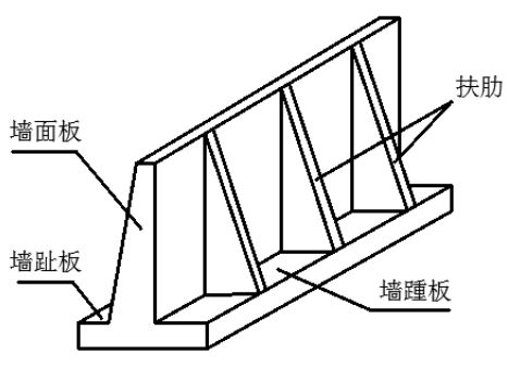

扶壁式挡土墙由墙面板(立壁)、墙趾板、墙踵板及扶肋(扶壁)组成,实际上它是在悬臂式挡土墙的基础上,沿墙方向每隔一定距离加设扶肋而成。
对扶壁式挡土墙,根据其受力特点可按下列简化模型进行内力计算:① 立板和墙踵板可根据边界约束条件按三边固定、一边自由的板或以扶壁为支点的连续板进行计算;② 墙趾底板可简化为固定在立板上的悬臂板进行计算;③ 扶壁可简化为T形悬臂梁进行计算,其中立板为梁的翼缘,扶壁为梁的腹板。

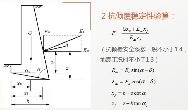

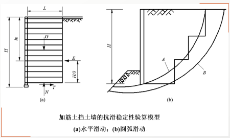

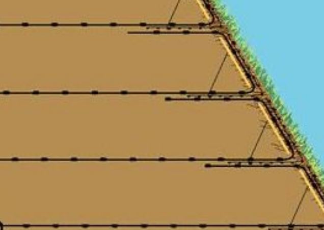

加筋土挡土墙分为有面板加筋土挡土墙和无面板加筋土挡土墙。有面板加筋土挡土墙在工程中应用较为广泛,即在土中加入拉筋,利用拉筋与土之间的摩擦作用,改善土体的变形条件,提高土体的工程特性,从而达到稳定土体的目的。无面板加筋土挡土墙通过反包式土工格栅的加筋锚固作用,约束土体的侧向变形,保证土体的稳定。

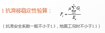

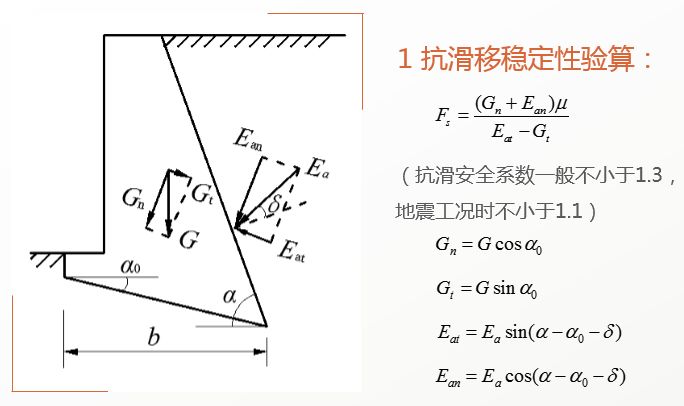

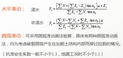

1、抗滑移稳定性验算:加筋土挡土墙的滑动一般有两种可能,一种是水平推力克服了加筋体“基底”与地基之间的摩擦力而沿底面滑动,另一种是修筑在边坡上的加筋土挡土墙可能自身与滑体一起产生滑动。

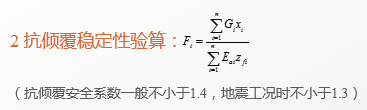

2、抗倾覆稳定性验算: 图片
(抗倾覆安全系数一般不小于1.4,地震工况时不小于1.3)

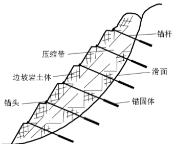

边坡锚固

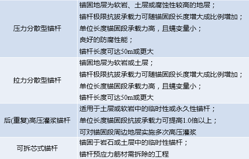

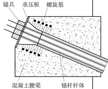

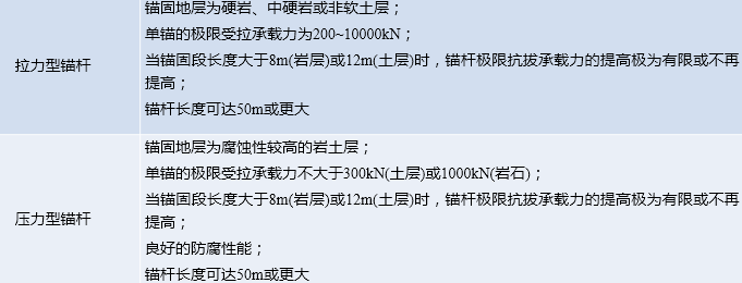

拉力型锚杆指受力时锚固段注浆体处于受拉状态的锚杆,其主要特点是锚杆受力时锚固段浆体受拉并通过浆体将拉力传递至周围地层,结构简单,目前使用范围最广。
压力型锚杆指受力时锚固段注浆体处于受压状态的锚杆,其主要特点是利用承载体使锚杆受力时锚固段浆体受压,并通过浆体将拉力传递至周围地层,防腐性能较好,但由于注浆体承压面积受到钻孔直径的限制,故不能得到高承载力的锚杆。
荷载分散型锚杆也称单孔复合锚杆,指在一个钻孔中,由若干拉力型或压力型单元锚杆组合而成的复合锚固体系,其能将锚固力分散作用于锚杆总锚固段的不同部位(即各单元锚杆的锚固段)上。
主要包括拉力分散型锚杆和压力分散型锚杆两种,其工作时能充分利用地层固有强度,其承载力随锚固段长度增加成比例提高。拉力分散型锚杆适用于锚杆承载力要求较高的软岩或土体工程,压力分散型锚杆适用于锚杆承载力要求较高或防腐等级要求较高的软岩或土体工程。

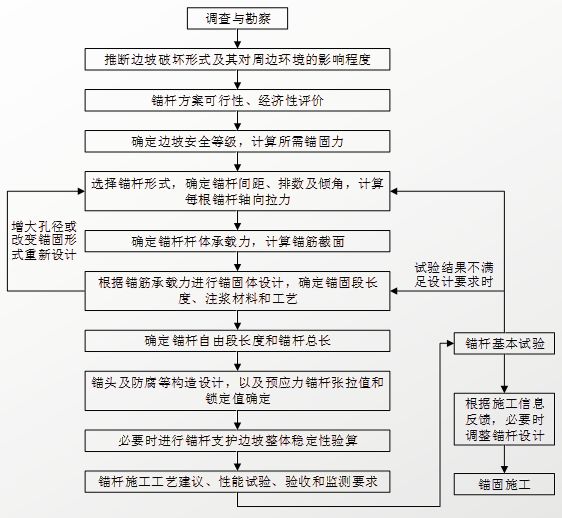

锚固设计计算:
以预应力锚杆为例,锚固工程设计主要包括锚固力(斜坡、挡墙、锚拉桩等)计算、锚杆布置及安设角度确定、锚杆杆体材料选择及确定、锚杆结构设计、锚头及防腐设计、整体稳定性验算等内容。

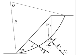

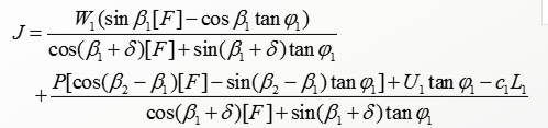

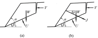

?边坡锚固力计算:边坡锚固力计算过程中,首先需按照规范确定边坡设计安全系数,其次针对不同的破坏形式,计算单位长度边坡所需的锚固力。边坡锚固力计算可采用极限平衡法,但对于重要或复杂边坡的锚固设计,宜同时采用极限平衡法与数值分析法。对可能产生圆弧滑动的锚固边坡,宜采用简化毕肖普法、摩根斯坦-普赖斯法或简布法计算,也可采用瑞典法计算; ?对可能产生直线滑动的锚固边坡,宜采用平面滑动面解析法计算; 对可能产生折线滑动的锚固边坡,宜采用传递系数隐式解法、摩根斯坦-普赖斯法或萨玛法计算;对岩体结构复杂的锚固边坡,可配合采用赤平极射投影法进行分析。

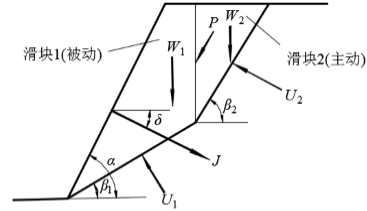

单平面破坏模式:
双平面破坏模式:
圆弧型破坏模式常发生于土质及碎裂岩质边坡中。

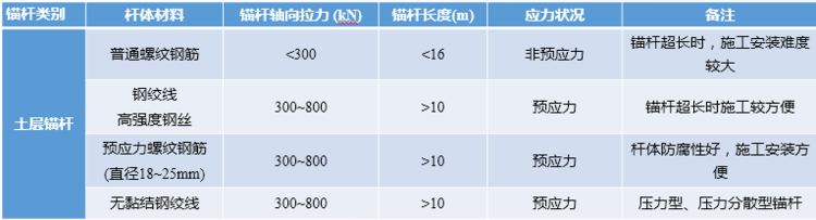

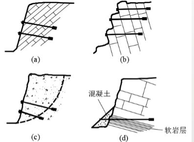

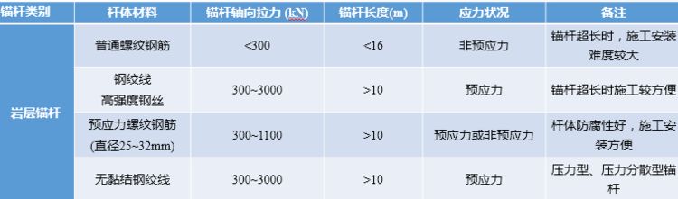

锚杆类型应根据工程要求、锚固地层性质、锚杆极限受拉承载力、不同类型锚杆的工作特征、现场条件、施工方法等综合因素选取。此外,预应力锚杆设计的承载能力极限状态还应符合下列要求:
锚杆选型:
6) 锚杆布设

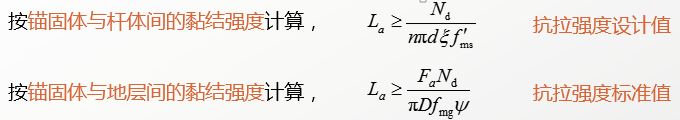

锚固段长度可根据计算和工程类比法确定,对于I、II级边坡应同时采用现场拉拔试验验证。锚杆或单元锚杆的锚固段长度可由下列确定,并取两者间的较大值:
一般而言,拉力型与压力型锚杆的锚固段长度宜为3~8m(岩石)和6~12m(土层)。在软岩或土层中,当拉力或压力型锚杆的锚固段长超过8m(软岩)和12m(土层)仍无法满足极限抗拔承载力要求或需要更高的锚杆极限抗拔承载力时,宜采用压力分散型或拉力分散型锚杆。压力分散型与拉力分散型锚杆的单元锚杆锚固段长度宜为2~3m(软岩)和3~6m(土层)。

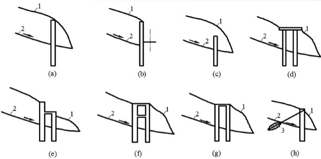

抗滑桩
1) 计算基本假定
① 在沿滑动主轴方向的地质纵断面图上,按滑面的产状和岩土性质划分为若干铅直条块,由后向前计算各条块分界面上的剩余下滑力即是该部位的滑坡推力;
② 每段滑体的下滑力方向与其所在条块的滑面平行;
③ 横向按单位宽度计算,不考虑两侧的摩擦阻力;
④ 视滑体为连续而无压缩的介质,由后向前传递下滑力并作整体滑动,不考虑滑体内部的局部应力作用。

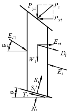

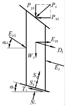

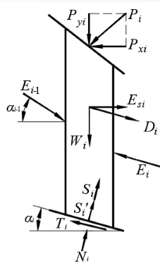

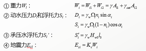

2) 滑体上的作用力
第i 个条块滑体上的作用力可分为基本力系和特殊力系两类。
基本力系包括滑体自重Wi、上一条块传递来的剩余下滑力Ei-1、下一条块产生的支撑力Ei、滑床反力Ni、滑面的抗滑力Ti;
特殊作用力系只有在可能出现的情况下,才列入计算,其主要包括作用在条块上的外部荷载Pi、动水压力Di (滑体饱水或其下部饱水且与滑带水相连通时考虑)、滑床上产生的浮托力Si、滑头水系有压力水头时的浮托力Si’ 及地震力Esi等。

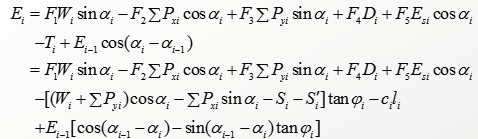

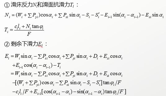

3) 各作用力的计算
4) 通过加大下滑力计算
② 剩余下滑力Ei:
5) 通过折减抗滑力计算(推荐)

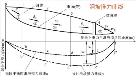

计算滑坡推力时,首先根据试验资料、经验数据等进行综合分析,拟定各条块滑面的ci、φi值,或整个滑面的平均c、φ值,令F=1,依次计算各条块的剩余下滑力,并要求滑坡前缘出口的剩余下滑力等于或趋近于零。若不为零,则需调整c、φ值,重复计算,直至等于或趋近于零为止,即反算求得c、φ值,如曲线a,进而综合确定滑面(带)的强度指标。
其次,根据工程要求,选定安全系数F,再重新计算各条块的剩余下滑力,即为设计下滑力,如曲线b。滑坡前缘出口处的最终不平衡下滑力  ,其为抗滑桩设计的主要依据之一。最后,根据选定的桩位、桩间距,计算作用在每根桩上的滑坡推力。

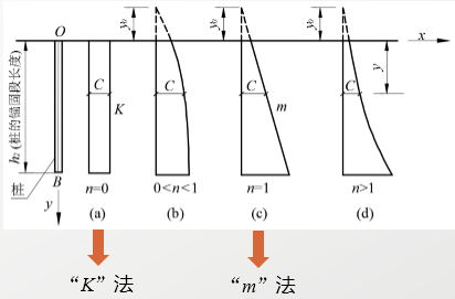

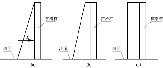

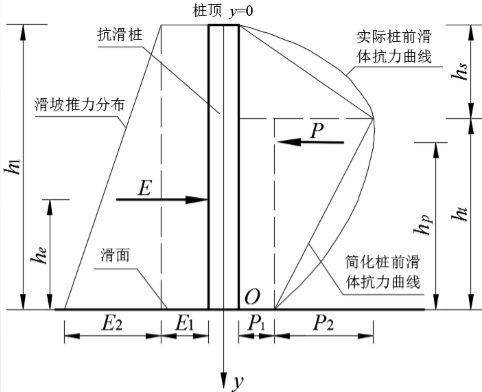

滑坡推力分布及其作用点位置,与滑坡类型、部位、地层性质、变形状况及地基系数等因素有关。当滑体沿断面高度均匀向下变形、地基系数为常数时,推力呈矩形分布;当地基系数沿断面高度呈线性变化时,则推力呈三角形分布;当地基系数在顶部呈线性变化、底部为常数时,则推力呈梯形分布。

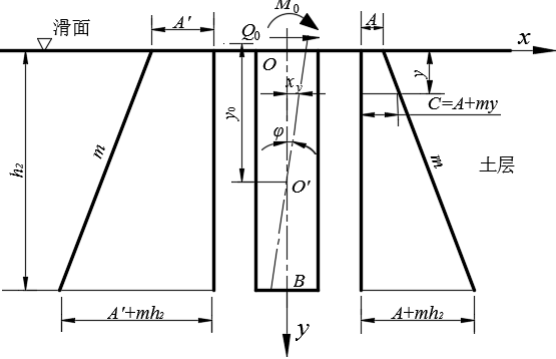

设置抗滑桩后,当抗滑桩受到滑坡推力作用产生变形时,一部分滑坡推力传递到桩前滑体(滑面以上),另一部分通过桩体传递到锚固段地层(滑面以下)。抗滑桩周围岩土体对抗滑桩的抗力作用称为桩周岩土抗力,其中滑面以上的称为桩前滑体抗力,或受荷段地层抗力;滑面以下的为锚固段地层抗力。

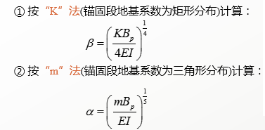

① 地基系数为常数(即“K”法)的假定,适用于较完整岩层和硬黏土;
② 地基系数与深度成正比例增加(即“m”法)的假定,适用于硬塑至半坚硬的砂黏土、碎石类土或风化破碎的岩层。
在弹性限度内,与变位成正比的桩周岩土抗力称为弹性抗力,根据弹性理论,由地基系数计算桩周岩土作用于桩身的弹性抗力值及其分布。假定地层为弹性介质,桩为弹性构件,作用于桩侧任一点y处的弹性抗力: 图片

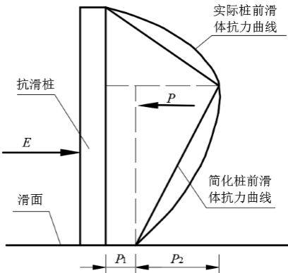

桩前滑体抗力可由极限平衡时滑坡推力曲线、桩前被动岩土压力或桩前滑体的弹性抗力(桩前剩余抗滑力)确定,设计时选用较小值。
① 根据滑坡推力曲线确定桩前滑体抗力时,假定滑坡处于极限平衡状态,滑面以上的c、φ值根据反算法确定时,抗滑桩需要承受的推力(桩上设计荷载)为T=E-P 。
② 以桩前被动土压力作为桩前滑体抗力时,可按朗肯被动土压力公式计算。
③ 采用地基系数法时,将滑面以上桩身所受的滑坡推力作为已知设计荷载,然后根据滑面上下地层的地基系数,把整根桩视为弹性地基梁进行计算,不考虑滑面存在的影响。

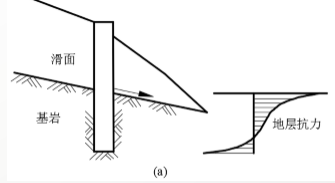

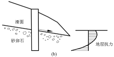

应特别注意,若桩前滑体将被挖掉或可能滑动,则不存在桩前滑体抗力,此时应将滑坡推力直接作为桩上设计荷载。桩前滑体抗力的分布图形基本呈抛物线,抗力的最大值出现在滑体中部,靠近滑面的应力较小。当滑体为黏性土时,由于黏聚力影响,顶端抗力较滑体为松散介质时大,合力重心也较高。在工程设计中,桩前滑体抗力一般采用与滑坡推力相同的应力分布形式,也可采用抛物线分布形式。当采用抛物线分布时,可将抗力图形简化为一个三角形和一个倒梯形。
锚固段地层抗力分两种情况:①抗滑桩锚固在完整岩层中,此时把滑面以下的地层当作半无限的空间弹性体,抗滑桩处理为插入其中的一根杆件较为合适,因按空间弹性体计算较为复杂,故一般采用弹性力学中简便的链杆法计算,滑面处的抗力图形有明显的应力集中现象;②抗滑桩锚固在破碎岩层或堆积层中,此时可将地层视为弹性介质,采用地基系数法较为合适,而滑面处抗力较小。

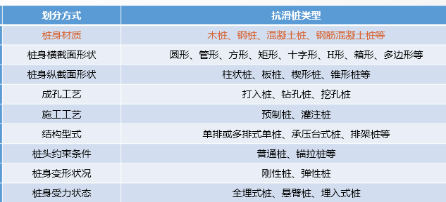

抗滑桩横截面形状对桩的抗滑作用有较大影响。当滑体滑动方向明确时,可采用矩形截面,其长边宜与滑动方向一致;当滑体滑动方向难以准确确定时,宜采用圆形截面。抗滑桩的截面尺寸应根据单桩承受的滑坡推力大小、锚固段地层横向容许承载力和桩间距等因素确定,且桩最小边宽度不宜小于1.25m。初步选定时,矩形截面的短边边长可为1.5~3m,长边边长不宜小于短边的1.5倍;圆形截面的直径可为1.5~5m。
桩的锚固深度与稳定地层的强度、滑坡推力、桩体刚度、截面和间距、是否及如何考虑桩前滑体抗力等因素有关。锚固不宜过深,通常采用缩小桩距或调整桩体截面尺寸等方法,以减小锚固深度。抗滑桩锚固段应锚固于潜在滑面以下的稳定地层内,且不应产生新的深层滑动。初步选定时,锚固深度可为桩长的1/4~1/3,最终应根据计算确定。

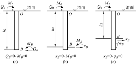

桩底支承条件:
① 自由支承:在滑面以下桩的OB段,地层为土体、松软破碎岩体;
② 铰支承:当桩底岩层完整时,并较OB段地层坚硬,但桩嵌入此层不深;
③ 固定支承:当桩底岩层完整且极坚硬,桩嵌入该层较深。(不推荐)

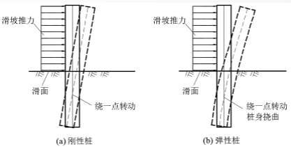

刚性桩与弹性桩:
当βh2≤1.0或αh2≤2.5时,抗滑桩属刚性桩,否则属弹性桩。锚固段地基系数为梯形分布时,可将桩分成若干小段,每小段内采用常数分布近似计算。

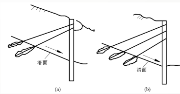

锚拉桩:
与普通抗滑桩相比,锚拉桩具有下列优点:①改变普通抗滑桩的受力状态,减小桩身弯矩和剪力,从而减小桩身截面面积及埋深,节省材料并降低造价;②锚索可控制桩顶位移量,由普通桩被动受力变为主动施力,使其成为主动抗滑结构,可有效减小滑体位移量,利于保证滑带(潜在滑带)的强度;③能较快控制滑坡。
