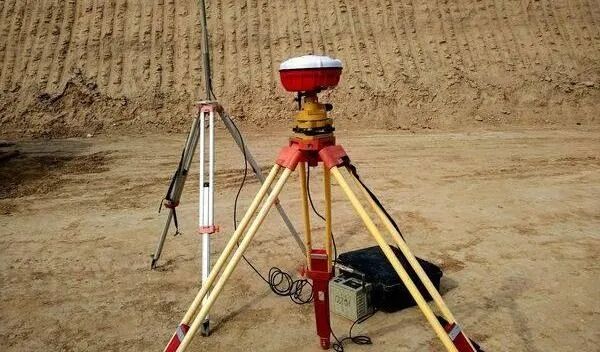

2.施工放样
挡土墙的中轴线需要应用全站仪进行数据测量,然后合理的控制底座宽度、基础深度等数据,这就需要根据施工要求确定数据参数,使用白灰划线施工。要准确记录放线位置和数据参数,对该位置的标高进行标注,同时要保证高程、水平等高度参数都要符合工程的设计要求。

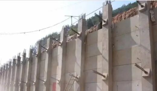

5.实施建设锚杆挡土墙
目前,在科学技术快速发展的过程中,挡土墙建设能够使路基的坚固性和稳定性得到有效保障。在锚杆挡土墙施工中,需要全面分析其特殊性,找到施工中的关键点,与普通砂浆进行有效结合,在钻孔的过程中,使路基建设质量得到有效提升。
应用这项技术时,施工人员需要对钻好的孔位进行确定,在此基础上,固定锚杆普通砂浆的安装位置,在特殊的定点内插入锚杆,插入的深度控制在规定范围内,不能过深也不能过浅,避免对路基造成不同程度的损害,确保施工的整体质量。

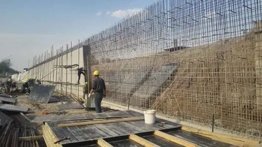

6.实施混凝土挡土墙施工
使用挡土墙施工技术能够使路基得到有效保护,通过简便的施工步骤达到良好的凝固效果,在增强整体凝结度的基础上,防止出现变形走样等现象。混凝土的凝固效果直接决定着这项技术的应用效果,因此应高度重视混凝土的凝结速度和凝结过程,采用最成熟的方法和工艺。
在浇筑混凝土之前,施工单位应对支架、模板、钢筋等材料的质量进行全面检查,将各项材料的大小、数量、规格等进行详细记录,做好前期准备工作。将模板中的各项杂物进行清理,如果板与板之间出现缝隙,可以借助双面胶或者海绵条进行填充和连接,增强其完整性。浇筑混凝土时,通常使用分层浇筑的方法,振捣过程使用专业的振捣器,对振捣的速度和力度进行控制,避免出现过振或者漏振等问题,增强施工的严密性。
