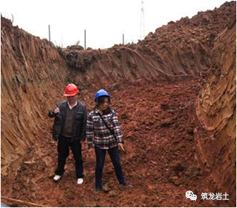

1、开挖边坡过陡
1.1、 现象:
土方开挖时往往开挖后的基坑、基槽边坡比方案中设计的边坡陡,而且边坡下口不直,甚至有的下口部位在基础边线以内,影响基础的施工。
1.2、 防治措施:
1.2.1 在基坑、基槽开挖前,向现场施工人员做好书面交底,交代好基坑、基槽开挖的坡度和施工顺序,不但将基坑、基槽开挖的上口边线用灰线放出,而且将基坑、基槽的下口边线也用灰线放出。
1.2.2 基坑、基槽开挖时先沿基坑、基槽下口的灰线开挖,然后再沿基坑、基槽上口的灰线进行修坡,修坡时应由上向下分层将土挖除,这样既保证了基坑、基槽边坡的坡度,也保证了基坑、基槽上口和下口的顺直,并留足300mm的余土采用人工修坡。
1.2.3 在施工操作过程中应加强过程监督控制,有施工操作不当时应立即纠正。

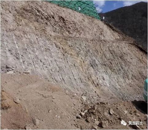

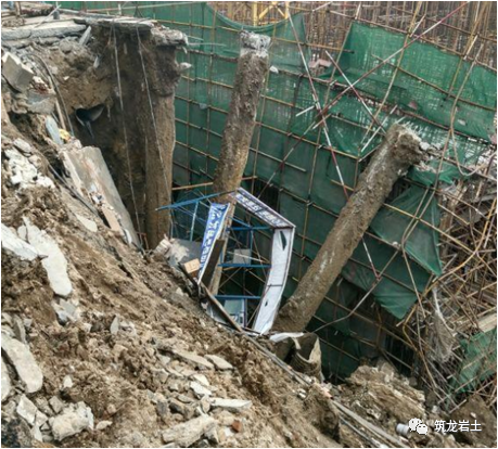

2、挖方边坡垮方
2.1、 现象:
在挖方过程中或挖方后,基坑、基槽边坡土方局部或大面积塌落或滑塌,轻者影响现场的施工,重者造成工程发生质量事故或造成人员伤亡。
2.2、 防治措施:
2.2.1 基坑、基槽边坡开挖的坡度严格按施工组织设计规定的坡度开挖,对于基底较深或土质松软的基坑、基槽应适当放大边坡的坡度或做支撑、防护处理。
2.2.2 基坑、基槽开挖时,基坑、基槽上口5米以内严格堆土,现场的施工机械不得在基坑、基槽边行驶,以免增加基坑、基槽边坡的受力和震动。
2.2.3 对于土层土质不均现象应根据土层的土质情况,分别按不同的坡度进行放坡。
2.2.4 对于塌方较小时应及时将塌方的土清理干净,并进行适当的支撑,对于大面积的塌方,必须对开挖边坡进行加固处理,在有可靠安全保证后再进行施工。
2.2.5 基坑、基槽开挖后,应及时在基坑、基槽四周砌挡水墙和排水沟,使基坑、基槽上面的水及时排走,以免浸泡边坡造成边坡湿陷。

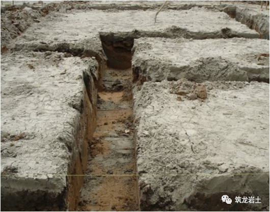

3、基坑、基槽超挖
3.1、 现象:
基坑、基槽超挖主要有:
3.1.1 开挖的范围超出开挖边线。
3.1.2 开挖的深度超出设计的基底标高。
3.2、 防治措施:
3.2.1 基坑、基槽开挖边线应将开挖的上口和基底边线都放出,先挖基底边线,然后根据上口边线修坡。
3.2.2 基坑、基槽开挖边线放完后,应加强复核,进行严格定位,当核实无误后再进行开挖。
3.2.3 机械开挖时,基底余土应留足,并随时测量基底开挖的标高,以免超挖。
3.2.4 对于土方超挖时,如大面积超挖,应在征得设计院同意后,适当改动基底标高,或采取级配砂石回填找补。
3.2.5 如局部超挖,可用级配砂石回三七灰土夯补。

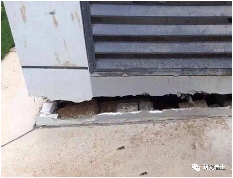

5、土方回填下沉
5.1、 现象:
土方回填完后,经过一段时间或经历一个雨季后,回填土表面出现裂缝和下沉,地面垫层出现空鼓现象。
5.2、 防治措施:
5.2.1 选用较好的土料进行回填,当土中含有树根和草等有机杂质时应进行过筛。
5.2.2 土方回填时应控制好土的最优含水率,当土过湿时应适当晾晒或进行干土掺和,当土干时应适当洒水。
5.2.3 回填土应按由低到高的顺序施工,分层厚度应严格按规范规定的厚度,并严格控制回填土的夯实遍数。夯实后应及时取样进行试验,试验合格后再进行一层的施工。
5.2.4 回填土应随时留好排水坡度,下雨时应进行覆盖,并及时将雨水排走。
5.2.5 冬期施工的回填土应将土中的冰雪清理干净,并严禁用冻土块进行回填。
5.2.6 地面混凝土垫层出现空鼓后,严重的将垫层打掉,将回填土重新夯实,并将垫层以下30-50mm厚的土改为三七灰土,以增加回填土的承载力。如地面砖已施工完毕,可采用压力注浆的方式对回填土和垫层以下的空隙进行填实,以增强回填土的密实度,增加基层的承载力。
