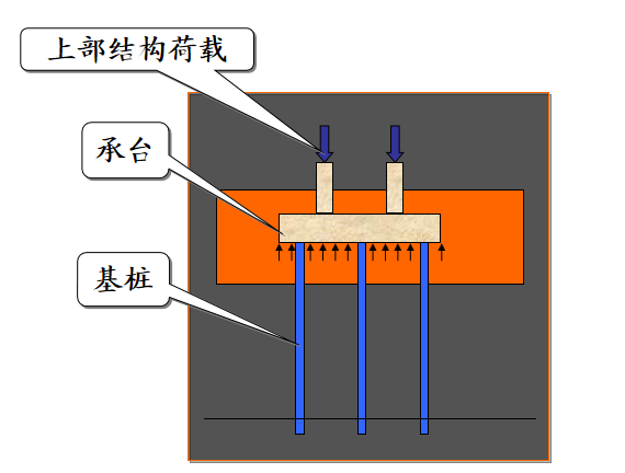

桩基础是一种常用的深基础形式,它由基桩和连接于桩顶的承台共同组成。
▲ 低承台桩基示意图

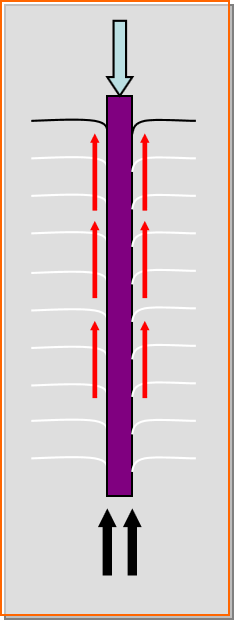

桩是埋入土中的柱形杆件,其作用是将上部结构荷载通过承台传递给基桩,再由基桩传递到地基土体(持力层) 。
▲ 单桩基础

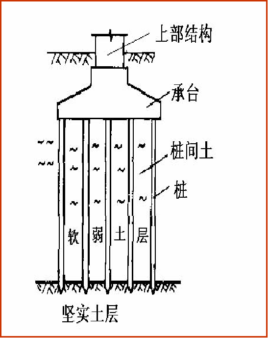

▲ 群桩基础

当地基上部软弱而下部太深处埋藏有坚实地层时,最宜采用桩基。如果软弱土层很厚,桩端达不到良好地层,则应考虑桩基的沉降等问题;通过较好土层而将荷载传到下卧软弱层,则反而使桩基沉降增加。
总之,桩基设计应该注意满足地基承载力和变形这两项基本要求。在工程实践中,由于设计或施工方面的原因,致使桩基不合要求,甚至酿成重大事故已非罕见。因此,做好地基勘察,慎重选择方案,精心设计、精心施工,也是桩基工程施工必须遵循的准则。
