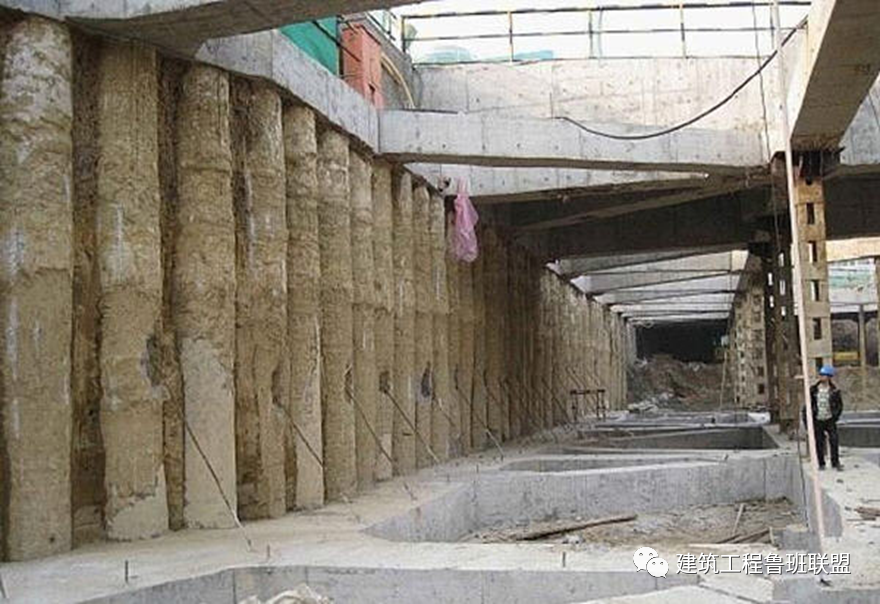

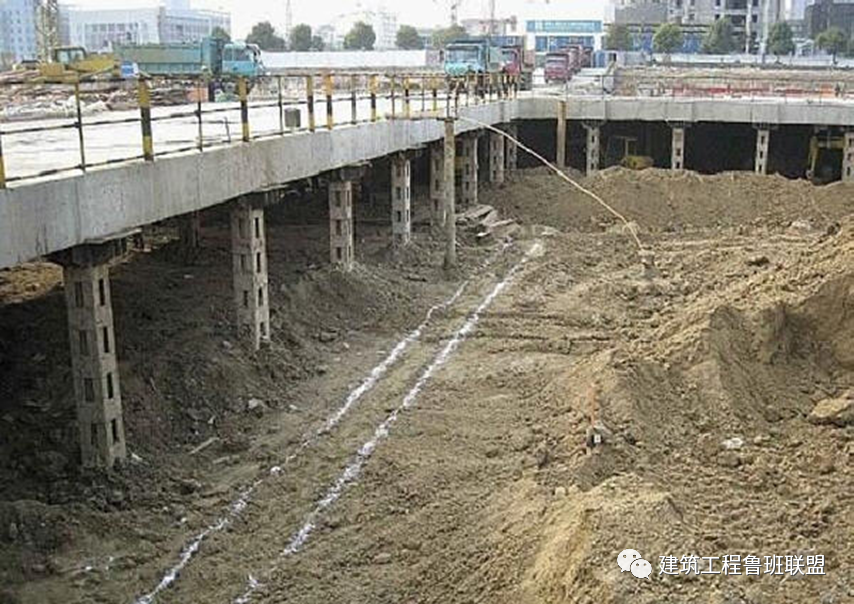

基坑内支撑施工中,竖向支撑多采用格构柱施工工艺,具有强度大、刚性好的特点,有很好的传力性、抗震性、耐火性和耐腐性,对基坑水平支撑的稳定起着关键的作用。本文是某项目基坑内支撑格构柱施工实录,一起来现场看看吧!

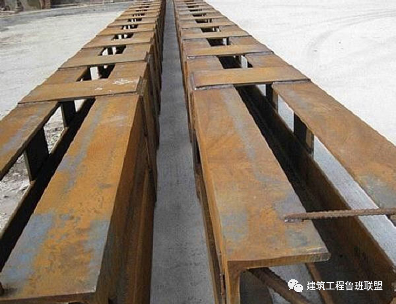

1、格构柱放样、号料:格按照设计要求进行施工。切割前清理原材,预留适当焊接收缩余量和切割余量,并尽可能节约材料。
2、格构柱组装、焊接:如格构柱长度大,不便于运输,格构柱采用分节组装焊接。保证格构柱的垂直度。

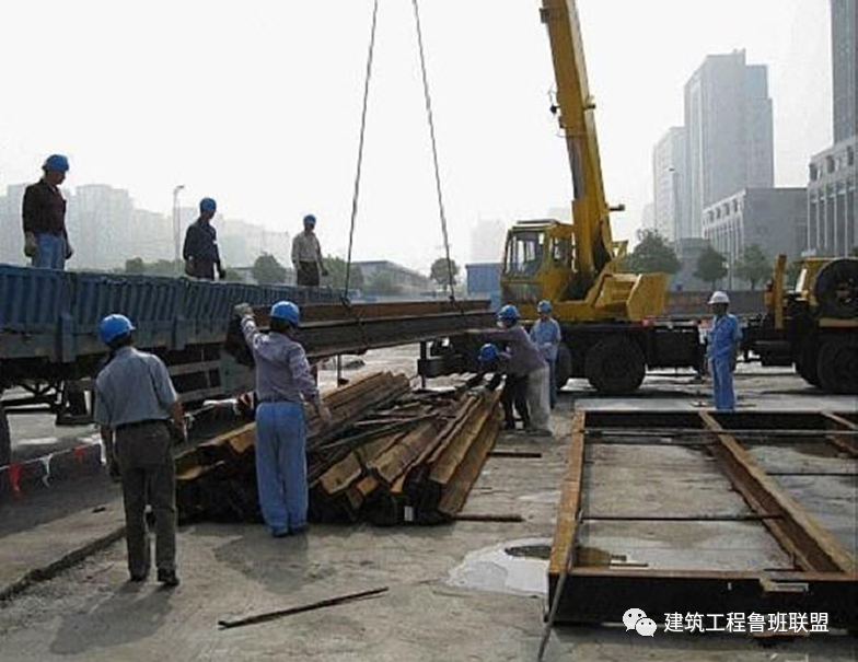

3、格构柱的吊装、运输和堆放:采用吊车吊装钢格构柱,吊装时要慢提轻放。

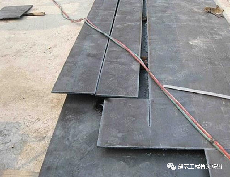

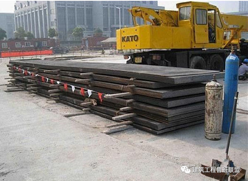

格构柱材料进场

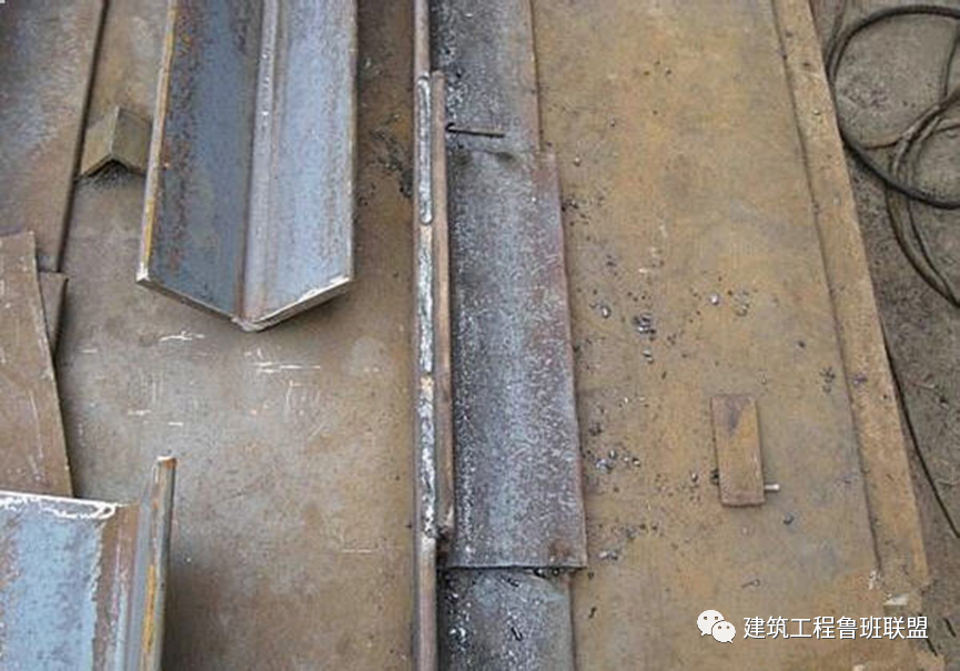

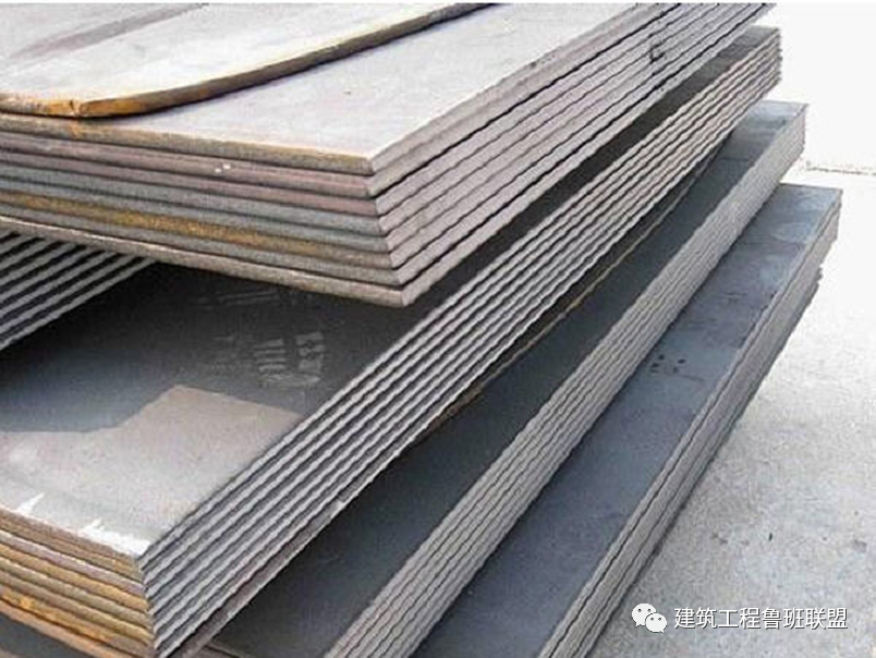

缀板的加工材料

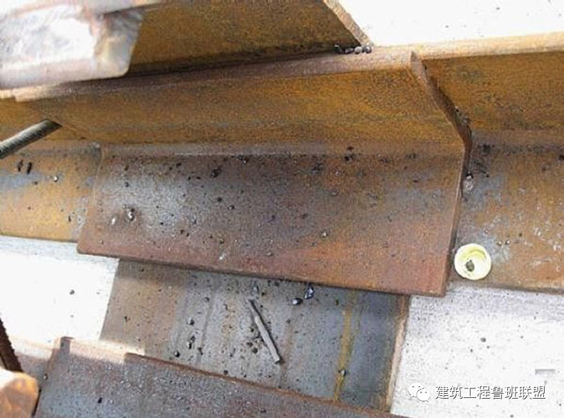

角钢进场

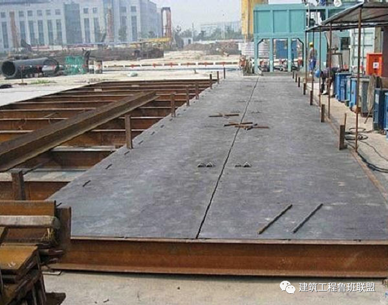

焊接平台

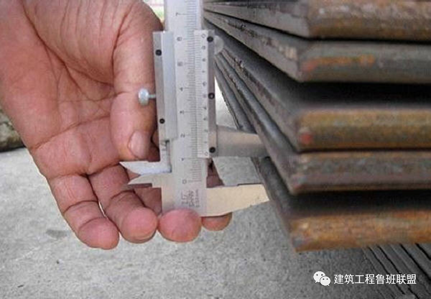

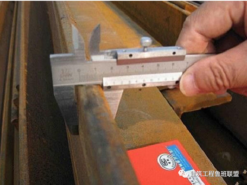

材料的进场检验
钢板厚度检验
角钢的焊接

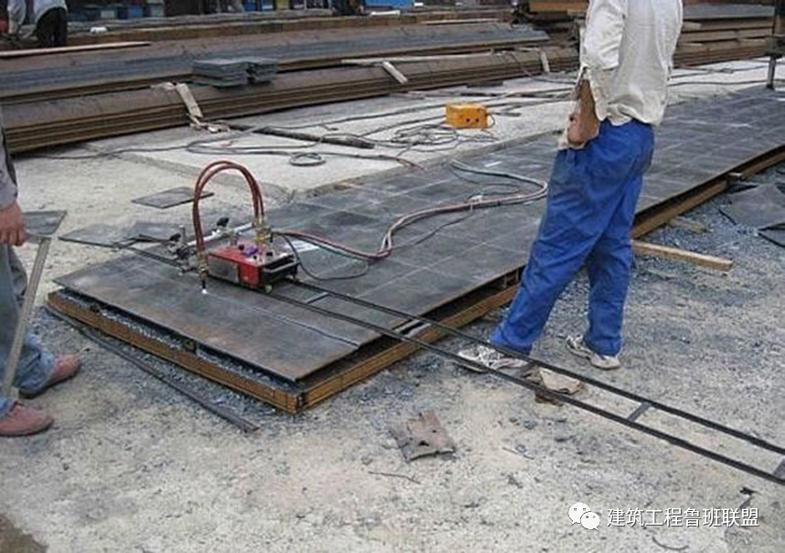

半自动切割机,切割缀板
长边切割很方便

成品
接头拼接后的情况

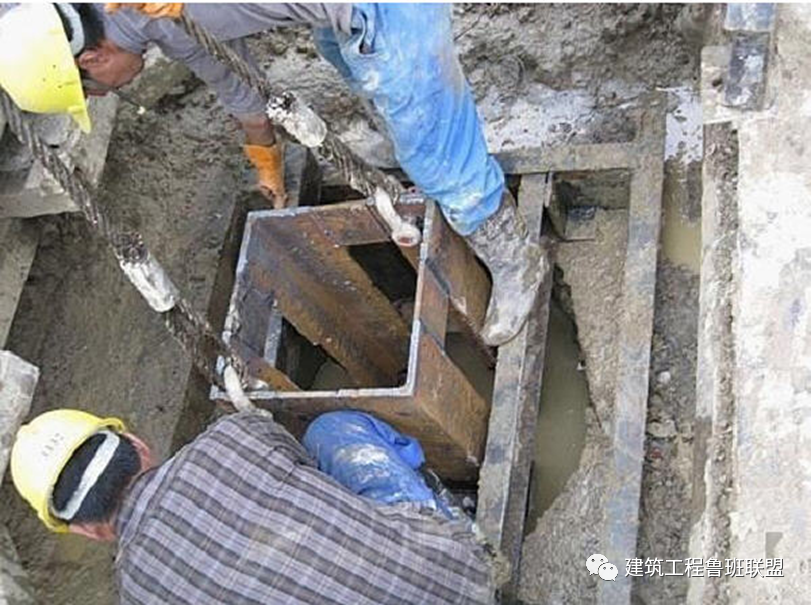

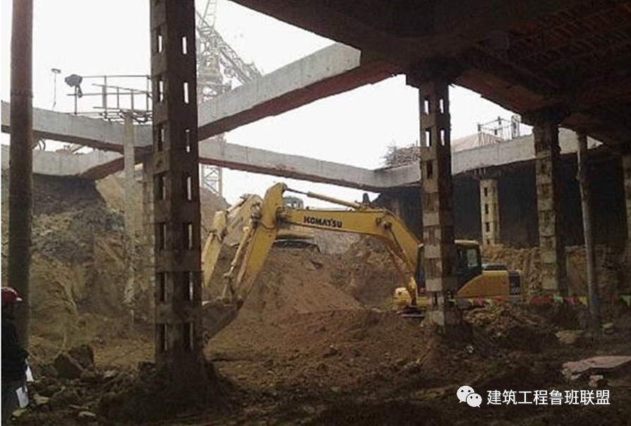

格构柱与钢筋笼焊接后一起下放,格构柱的尺寸460*460
格构柱是灌注桩施工时和钢筋笼一起下放的,插入桩内不小于3米

1、原材料:格构柱的角钢、钢板严格按照图纸及规范要求进行采购,必须要有出厂合格证明及检测报告。

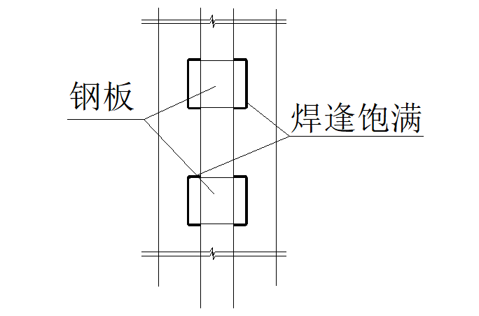

2、焊接要求:格构柱焊接要求较高,焊缝表面应均匀、平滑,无折皱间断和未满焊,并与基本金属平缓连接,严禁有裂纹、夹渣、焊瘤、烧穿、弧坑、针状气孔和熔合性飞溅等缺陷。

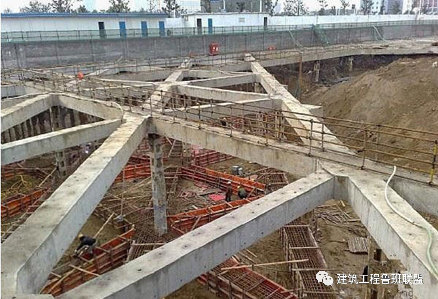

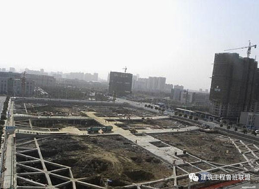

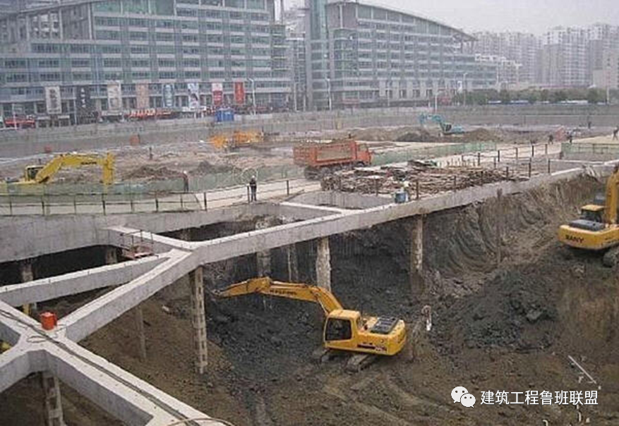

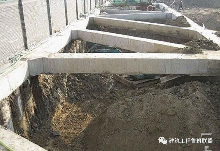

第一层支撑施工
第一层支撑施工

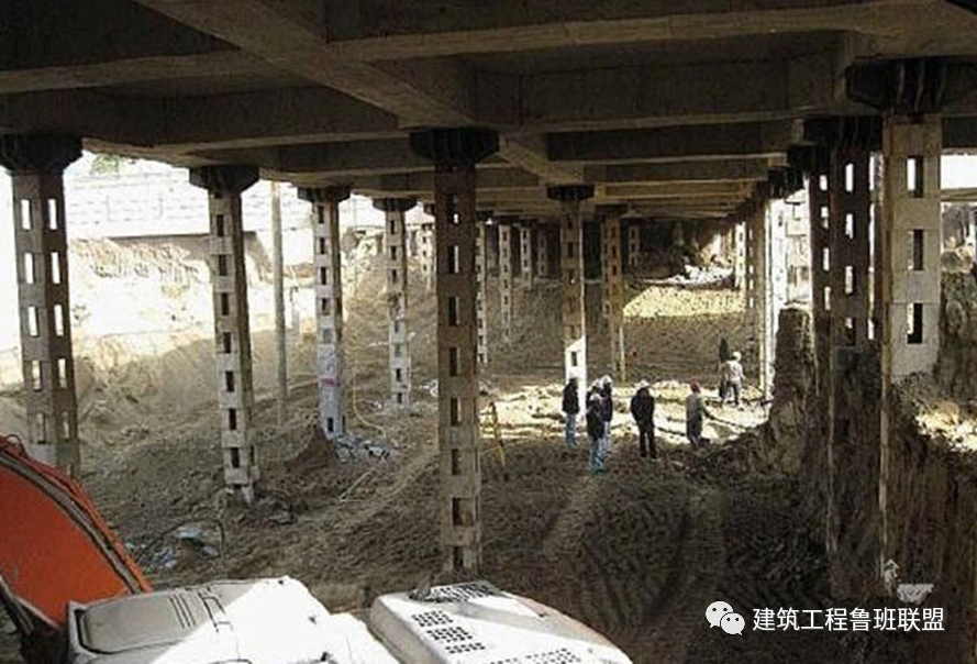

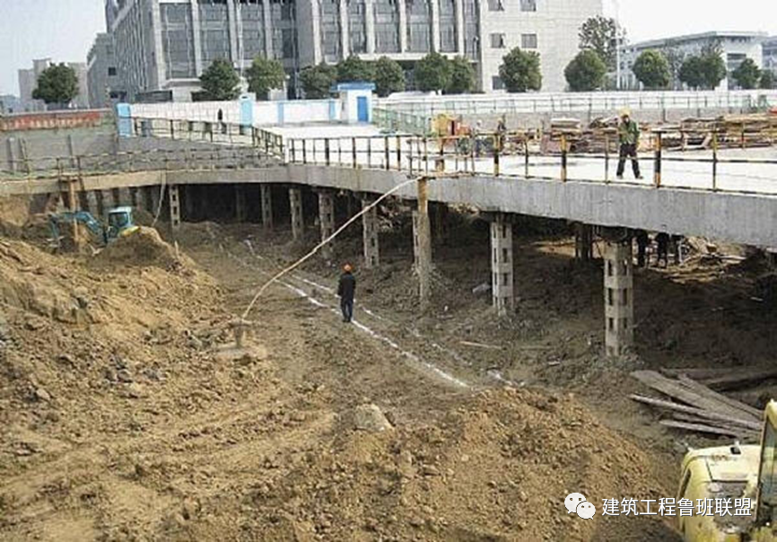

第二层支撑挖土
第二层支撑挖土
第二层支撑挖土
第二层支撑挖土
第二层支撑挖土

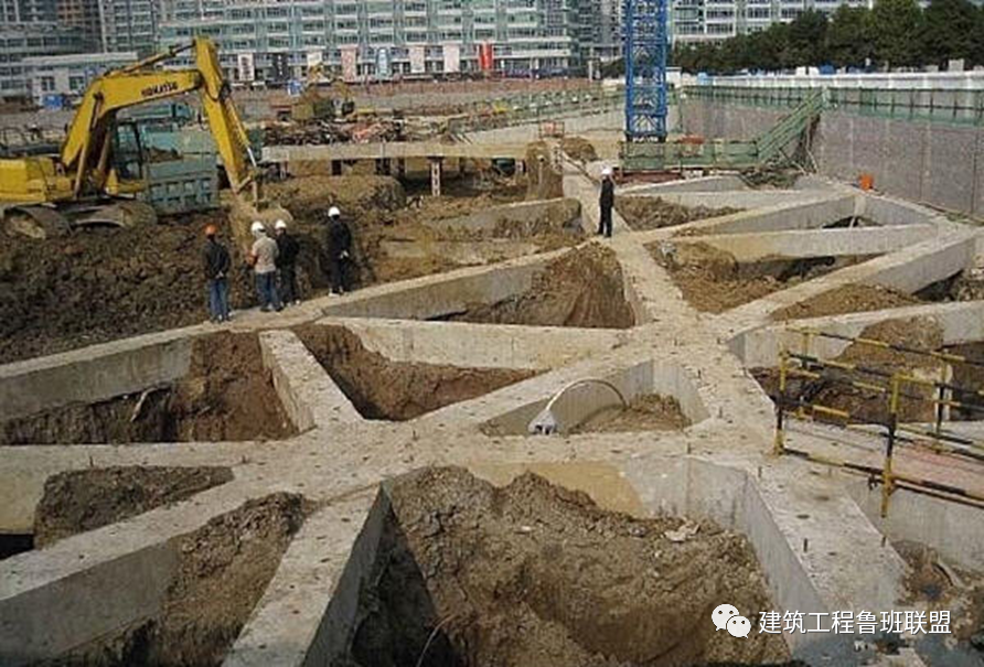

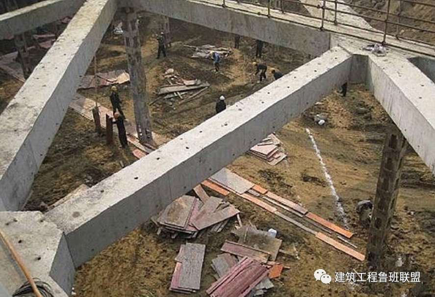

第二层支撑施工
第二层支撑施工
第二层支撑施工
第二层支撑施工
第二层支撑施工
第二层支撑施工
第二层支撑施工
第二层支撑施工

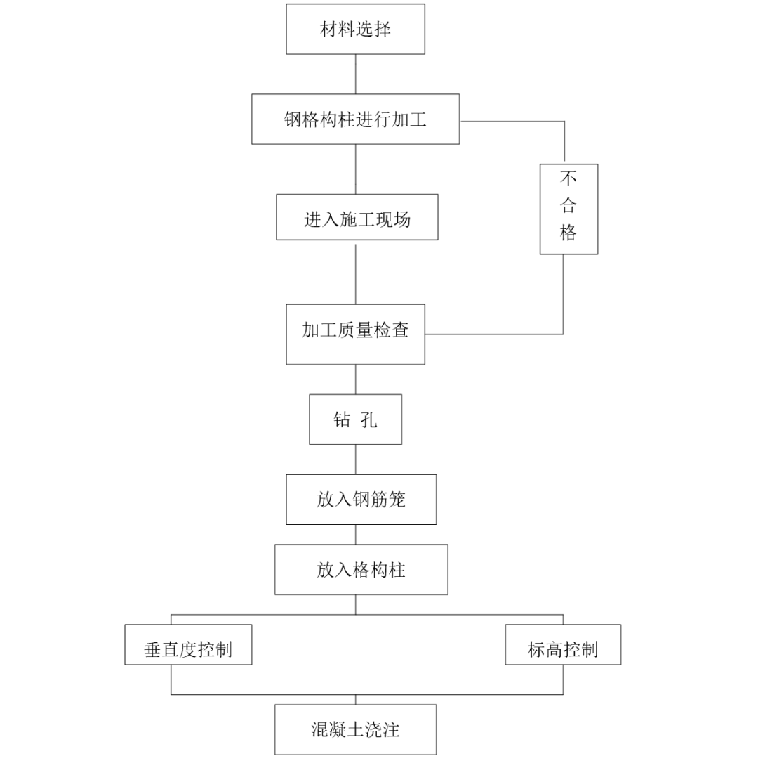

5 工艺流程及操作方法
5.1 施工工艺流程图
5.2 施工操作方法
5.2.1 格构柱的焊接。在焊接过程中必须采取两边对称施焊。缀件与角钢相连处采取手工焊接,焊条品种、规格、型号必须合格,焊接部位焊缝饱满,焊接质量达到《建筑钢结构焊接技术规程》要求,焊接均属二级焊逢,见图5.2.1。
图  5.2.1 格构柱焊接
5.2.2 保证格构柱的平直度。格构柱在制作时,必须注意选用角钢的平直度,在制作前需要把角钢调直。在制作、运输过程中发现有变形弯曲现象,要及时用氧乙炔烘平。

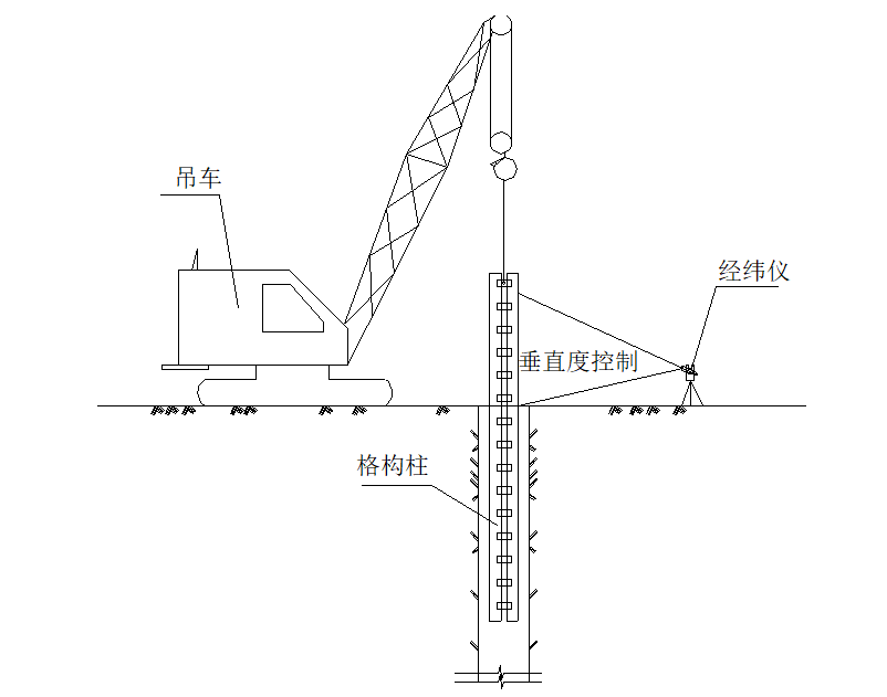

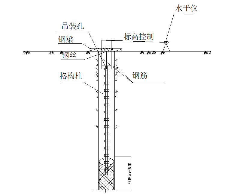

5.2.3 格构柱安放。在施工过程中必须注意控制格构柱的垂直度和标高。
1、垂直度控制可以利用经纬仪在旁控制,见图 5.2.3 -1。
图 5.2.3 -1 垂直度控制

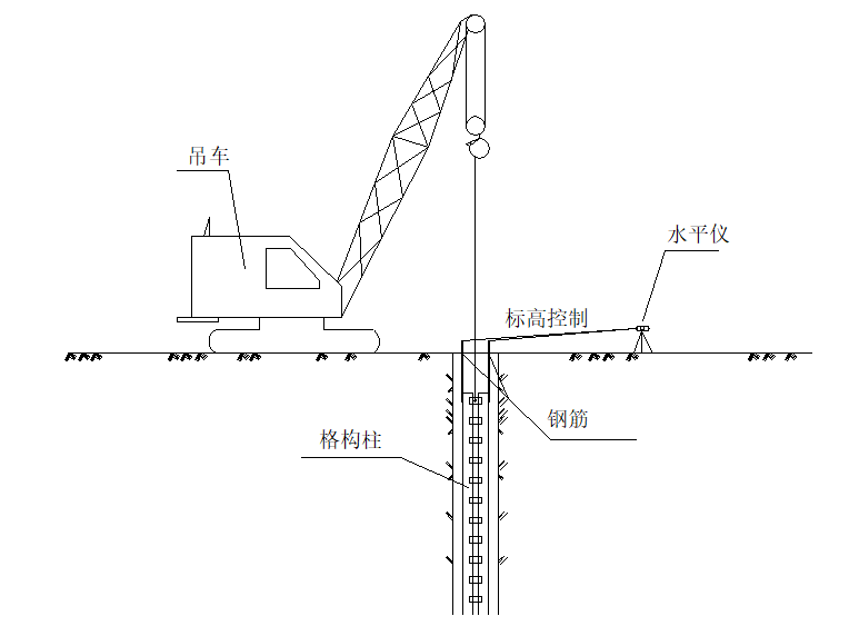

2、标高控制可以在格构柱端的四肢上焊钢筋,来控制格构柱标高。利用焊在格构柱上的钢筋,来弥补格构柱放入孔中后无法观测到的顶标高,见图 5.2.3 -2。
图 5.2.3 -2 标高控制
3、钢格构柱的固定。混凝土浇筑后,还不能完全的放下格构柱,因为格构柱自身重量大,孔深远远超过格构柱的长度,如果将其放下格构柱会不断的往下沉,最后的结果会使竖向支撑体系失败。
正确的做法是根据设计要求,将格构柱下端放入桩中,并利用格构柱上预留的吊装孔,用钢梁将格构柱吊在设计高度,待混凝土达到终凝后方可移开钢梁,图 5.2.3 -3。
图 5.2.3 -3 钢格构柱的固定

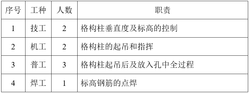

8 劳动力组织
每根钢格构柱施工时所需要的工种和人数见表8。
表8 主要施工人员表

在XX围护工程中,采用的钢格构柱长分别为 18m 、 18.7m 、 19.1m 、 20.4m 、 21.5m 五种,加工成一节截面尺寸为500X 500mm ,四边为<160X 160mm 和<180X 180mm 用200X400X 10mm 的缀板间距 500mm 焊接成格构柱,五种型号分别用在开挖不同深度的局部基坑中。
支撑立柱桩下部为钻孔灌注桩上设钢格构柱,灌注桩桩径有 850mm 和 600mm 两种,钢立柱下部伸入钻孔灌注桩钢筋笼 3m ,钢立柱四边分别与钢筋笼上的钢筋焊接起来,钢立柱上端四角分别用Φ16的钢筋焊起来,计算出标高并控制标高,在预留吊装孔上穿上钢丝,利用钢梁使钢立柱吊装就位后固定在地上。
在吊装过程中,用经纬仪控制其垂直度,慢慢沉入桩底在最后钢立柱完全沉入地理时,用水平仪控制好焊在四肢上的钢筋,使之在同一水平面上,达到控制的钢格构柱的标高。
