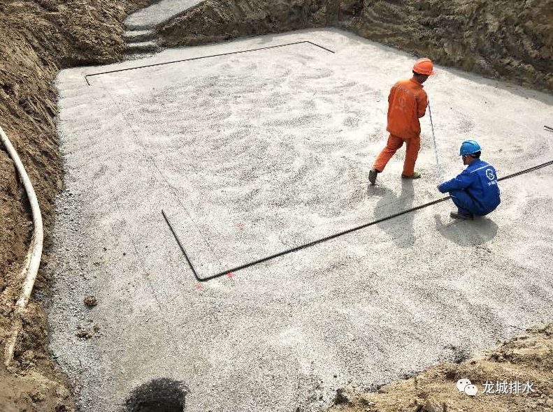

工作井施工
安全又经济的施工
开挖前,需要处理影响施工的建筑、绿化和管线,以减少施工时对交通出行的影响。

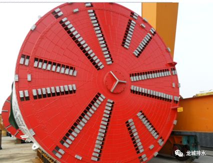

“钢铁穿山甲”钻洞神器
顶管的钻洞神器称之为“顶管机”,它可以像穿山甲一般在地底下畅通无阻!
王家塘泵站出水压力管工程大部分都是用顶管施工
这种非常特殊的机器,就叫做顶管机。

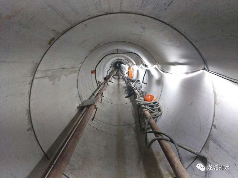

顶管机顶进
顶管机就像一只“钢铁穿山甲”
顶管机就像一只“钢铁穿山甲”,它顶进的地方,长长的管道就完成了。

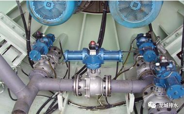

B、进水排泥系统
主要由进水阀、排泥阀、旁通阀和管路组成。该系统将刀盘切削下来的泥土通过高压水流化成泥浆后,通过泥浆管道输送至地面,经沉淀后,运送至指定地点处理。
C、管道安装
管道就位后,安放止水橡胶圈,每节管道长度一般为2-2.5m。
