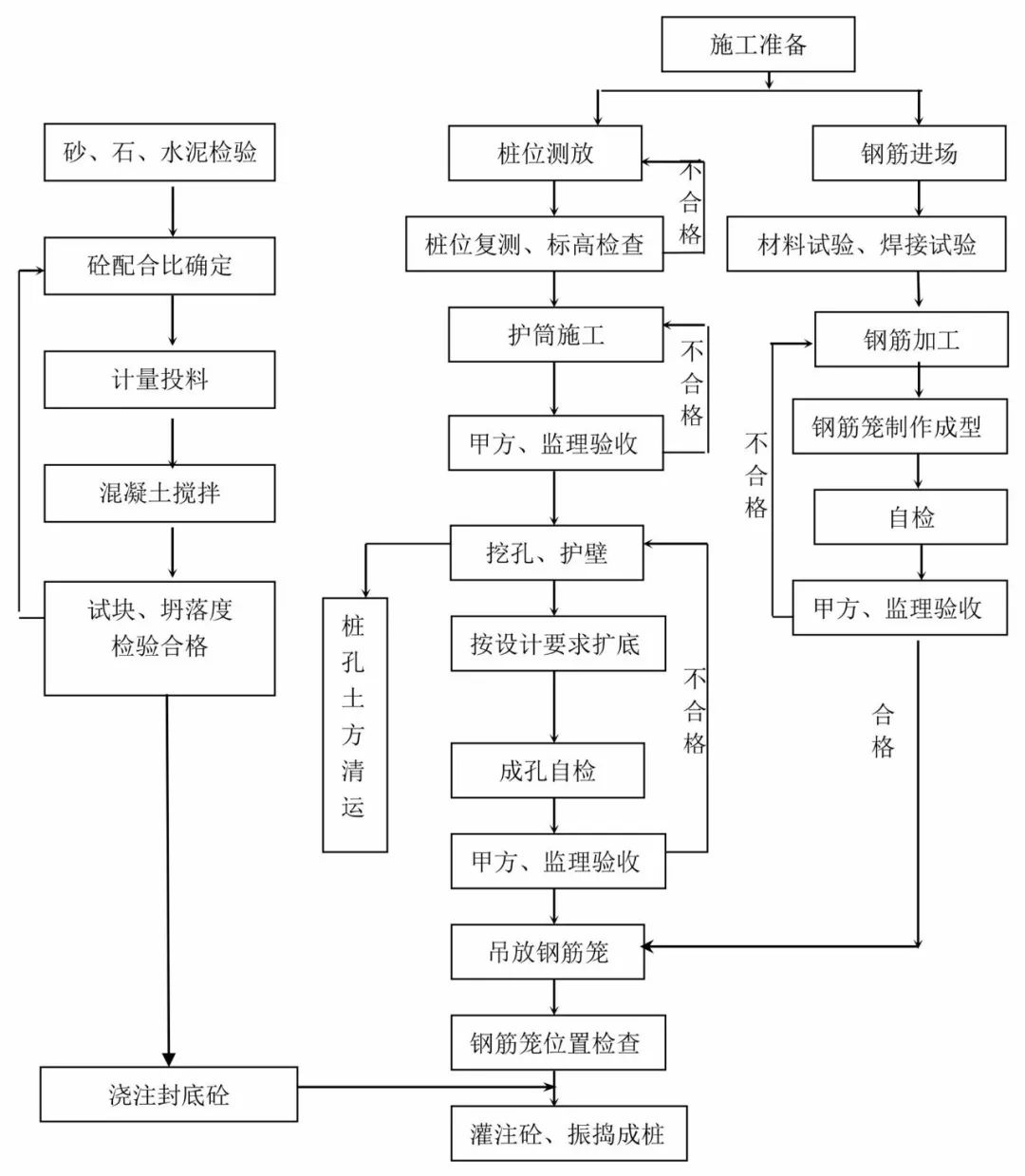

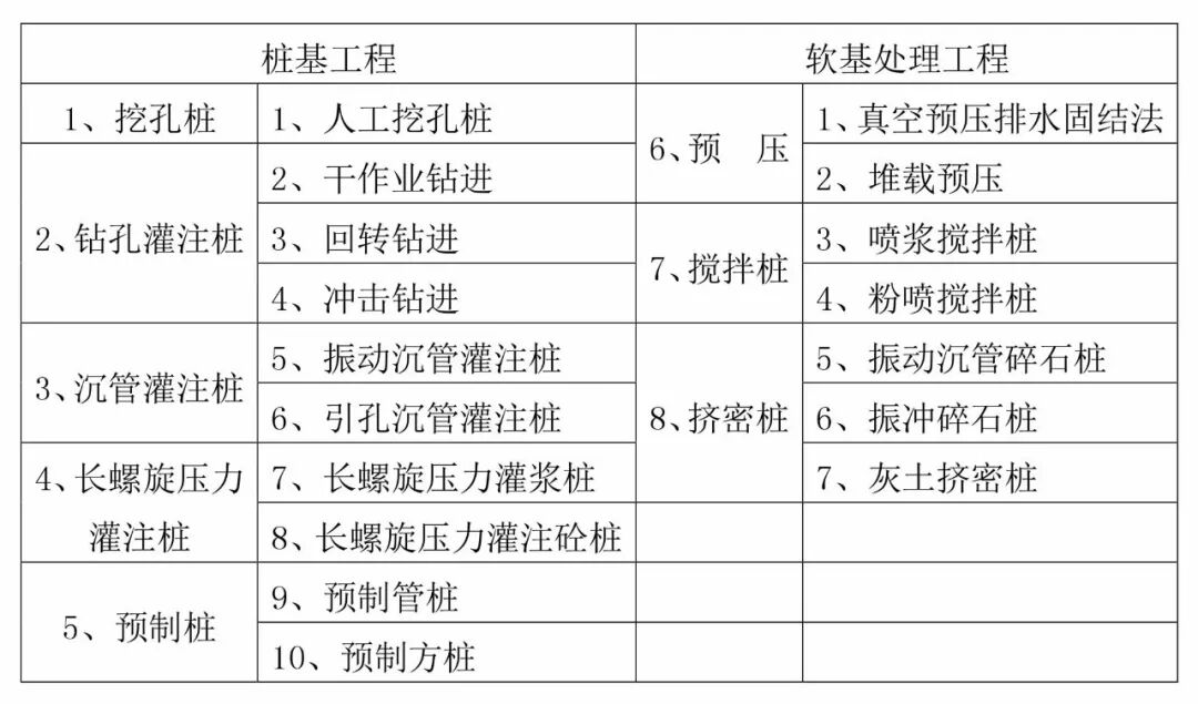

1挖孔桩
① 人工挖孔灌注桩施工工艺流程图
2钻孔灌注桩
② 回转钻成孔正循环清孔工艺流程图

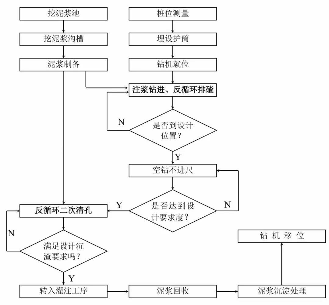

③ 回转钻成孔反循环清孔工艺流程图

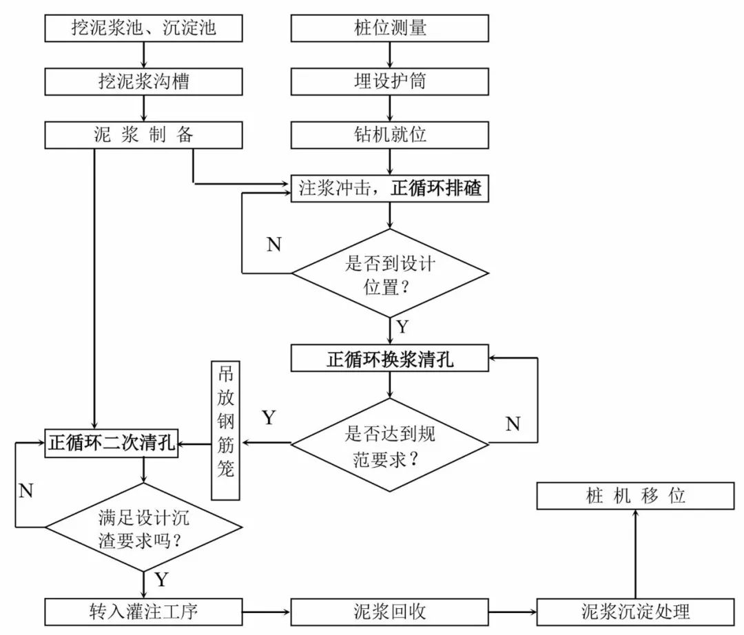

④ 冲击成孔正循环清孔工艺流程图

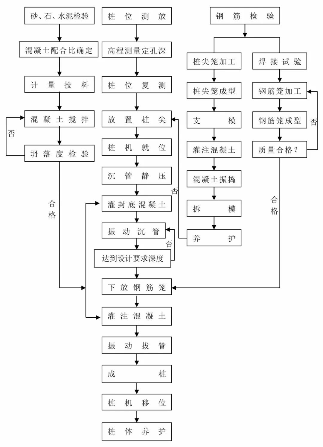

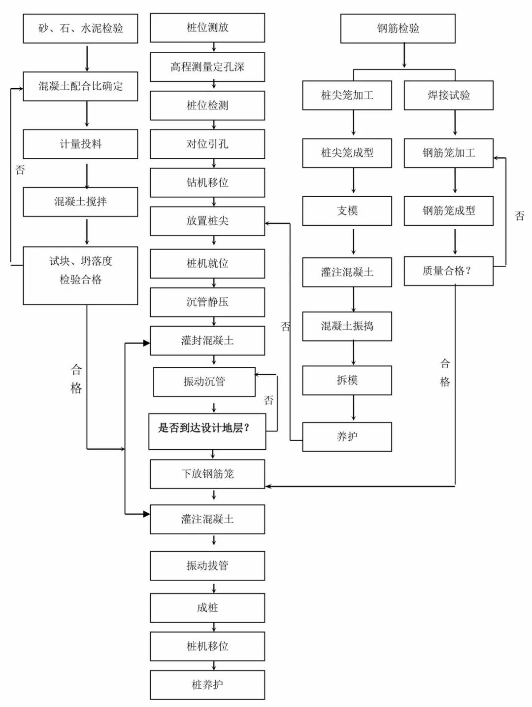

3沉管灌注桩
⑤ 沉管灌注桩施工工艺流程图
⑥ 引孔沉管灌注桩施工工艺流程图

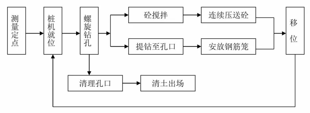

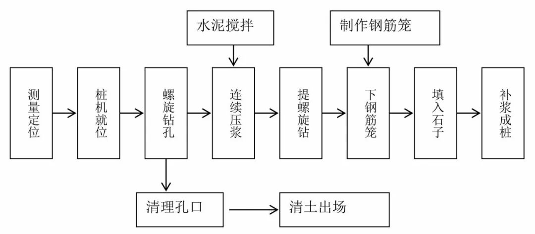

4长螺旋压力灌注桩
⑦ 长螺旋压灌砼桩施工工艺流程图
⑧ 长螺旋压浆桩施工工艺

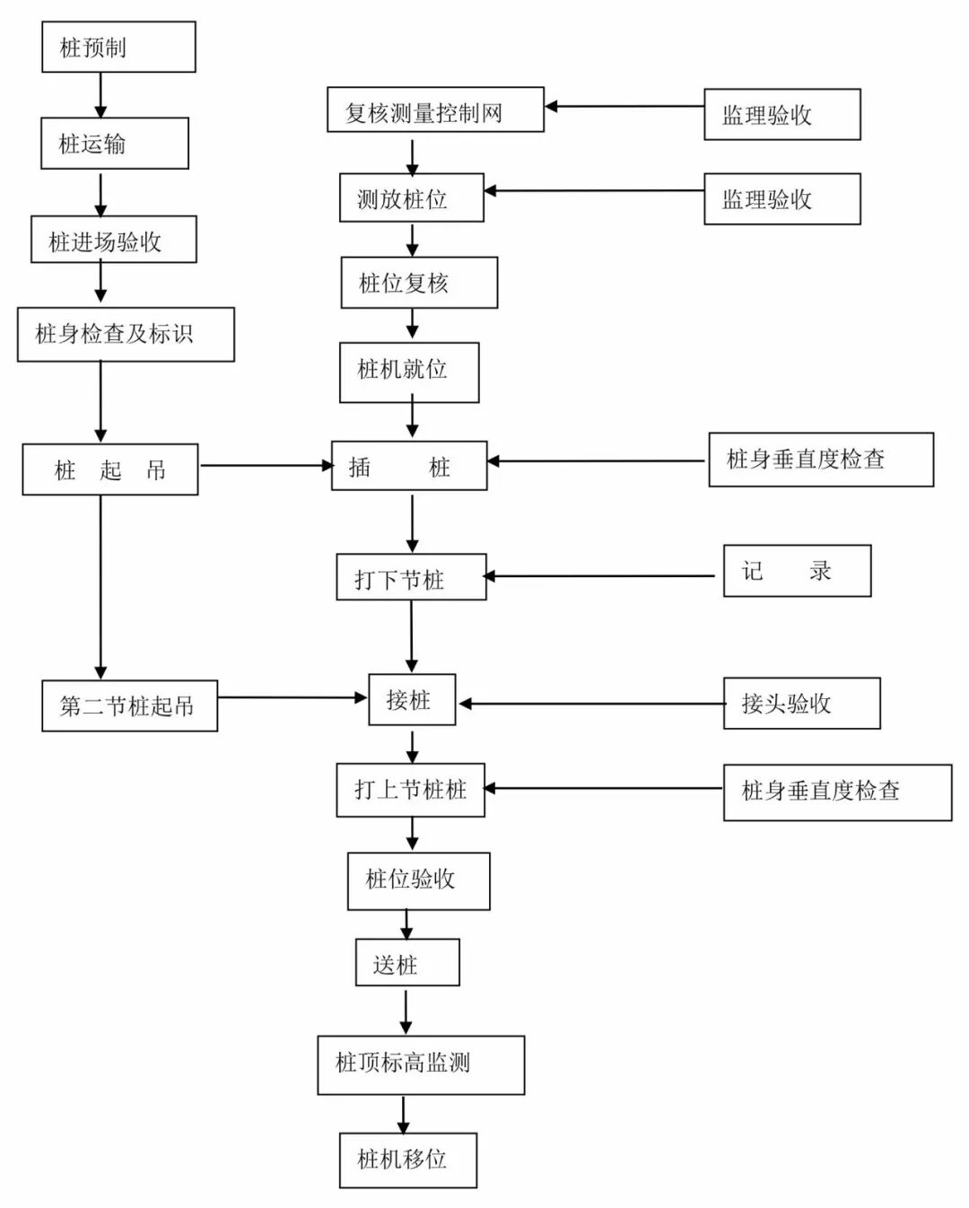

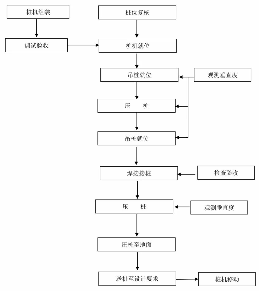

5预制桩
⑨ 预制桩锤击沉桩法施工工艺流程图
⑩ 预制桩静压法施工工艺流程图

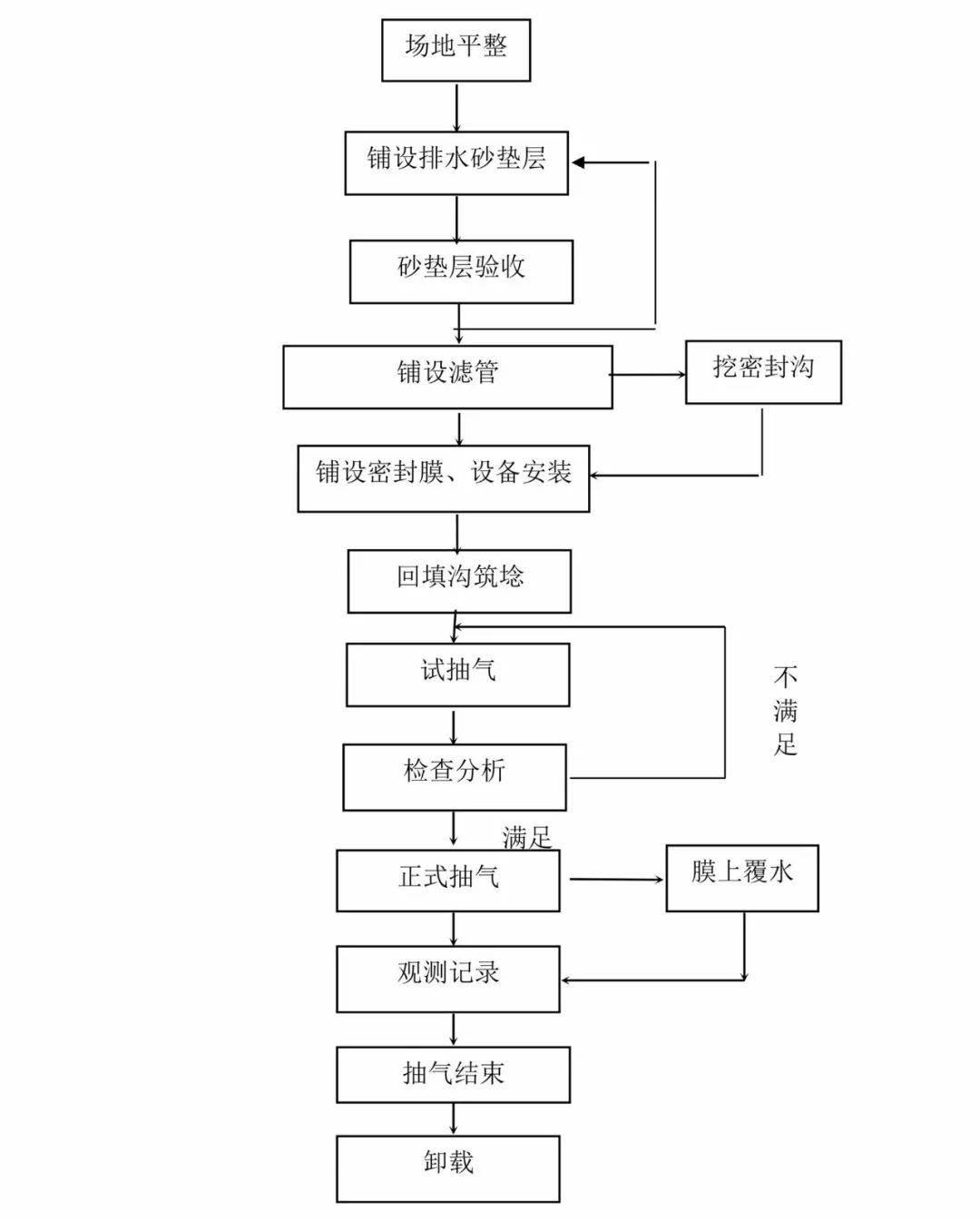

6预压
? 真空预压工艺流程图

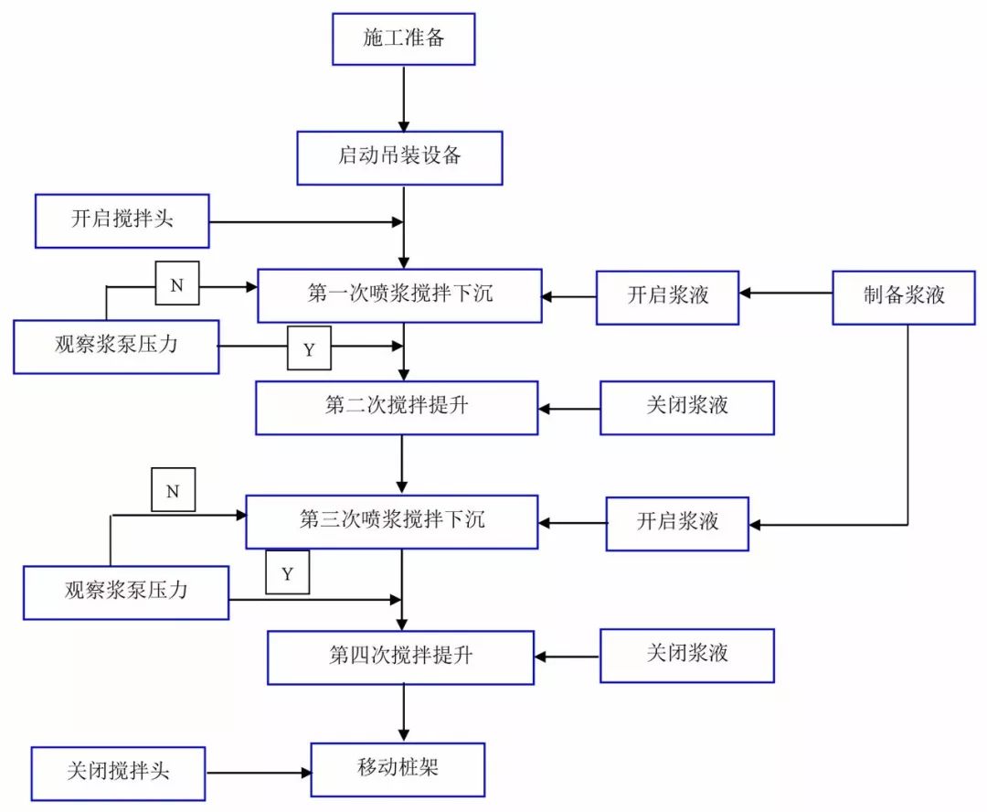

7搅拌桩
? 喷浆搅拌桩施工工艺流程图

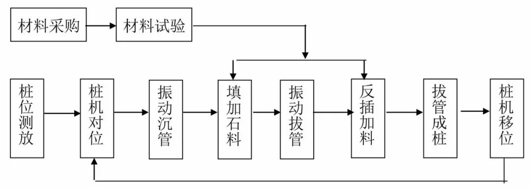

8挤密桩
? 振动沉管挤密碎石桩施工工艺流程图

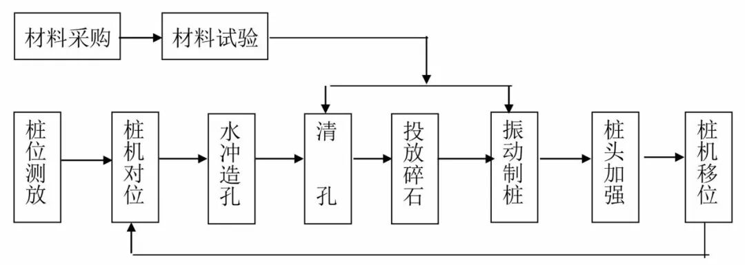

? 振冲挤密碎石桩施工工艺流程图
