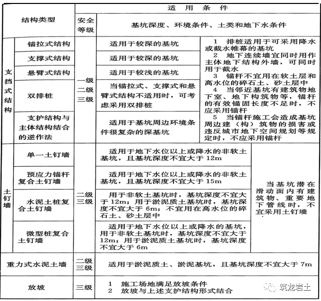

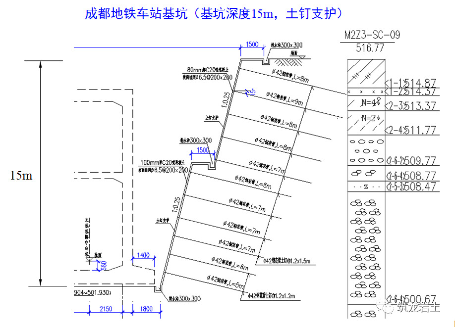

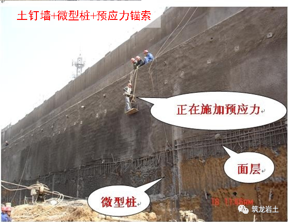

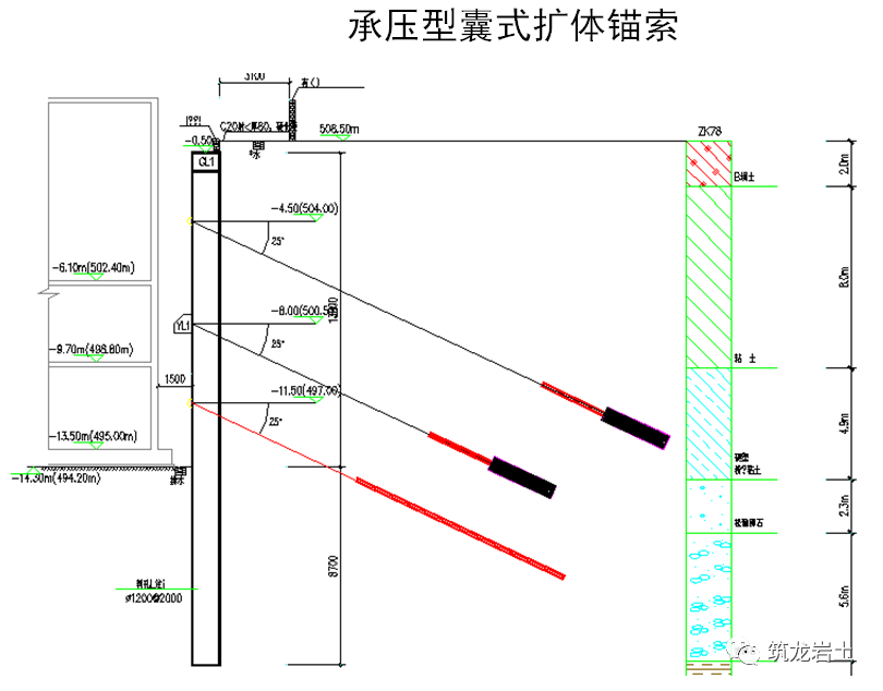

二、基坑的分类及方案选择

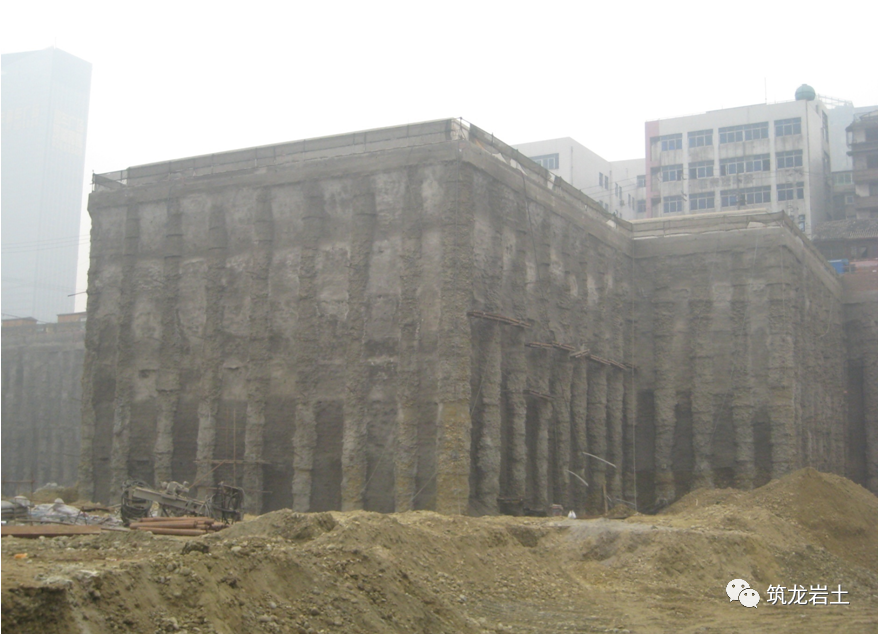

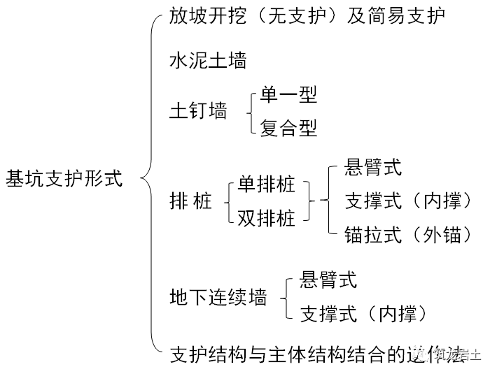

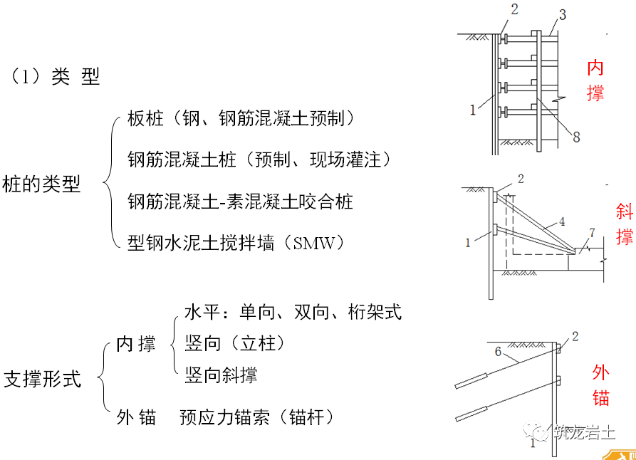

1.2.1  按支护结构形式分类

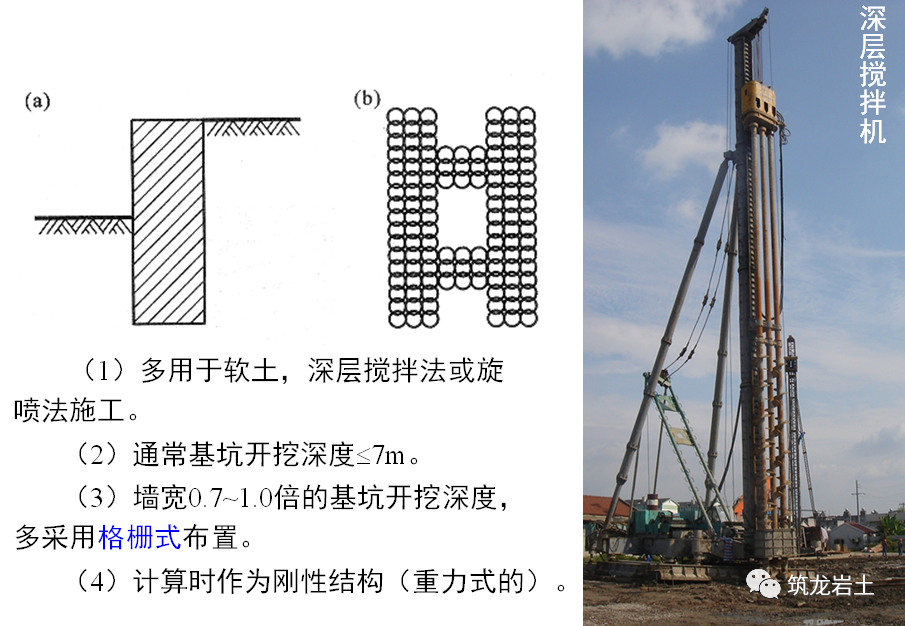

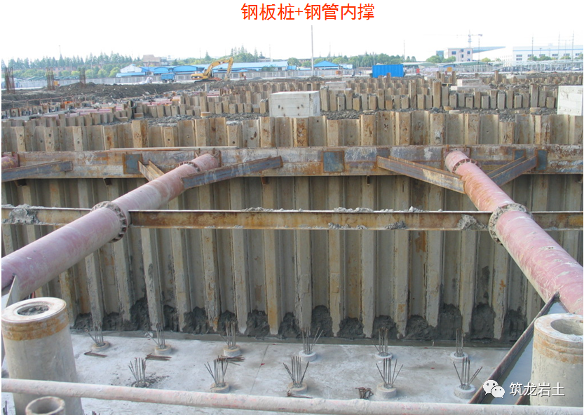

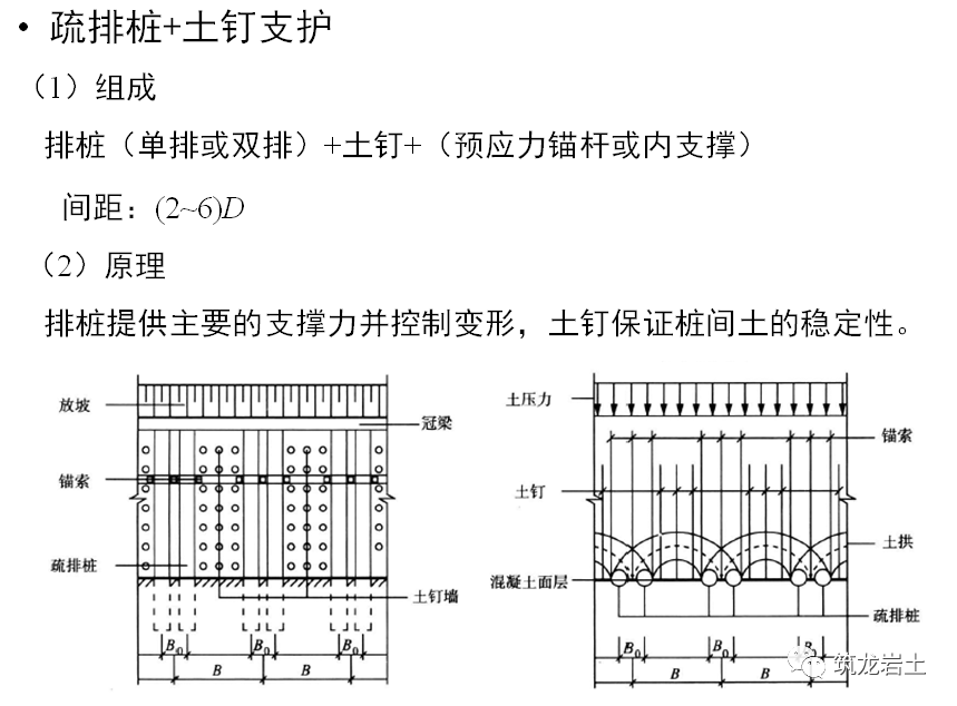

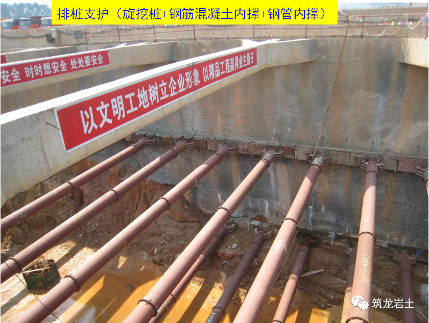

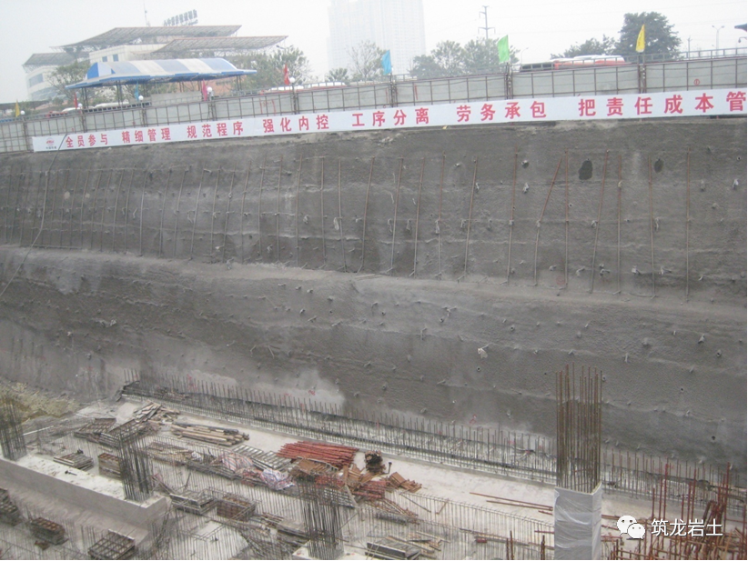

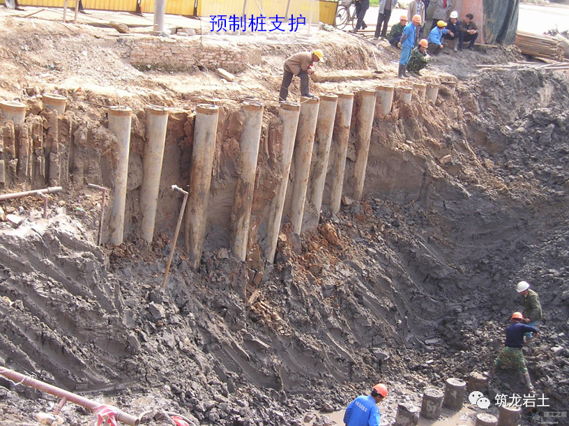

1)水泥土重力式围护墙

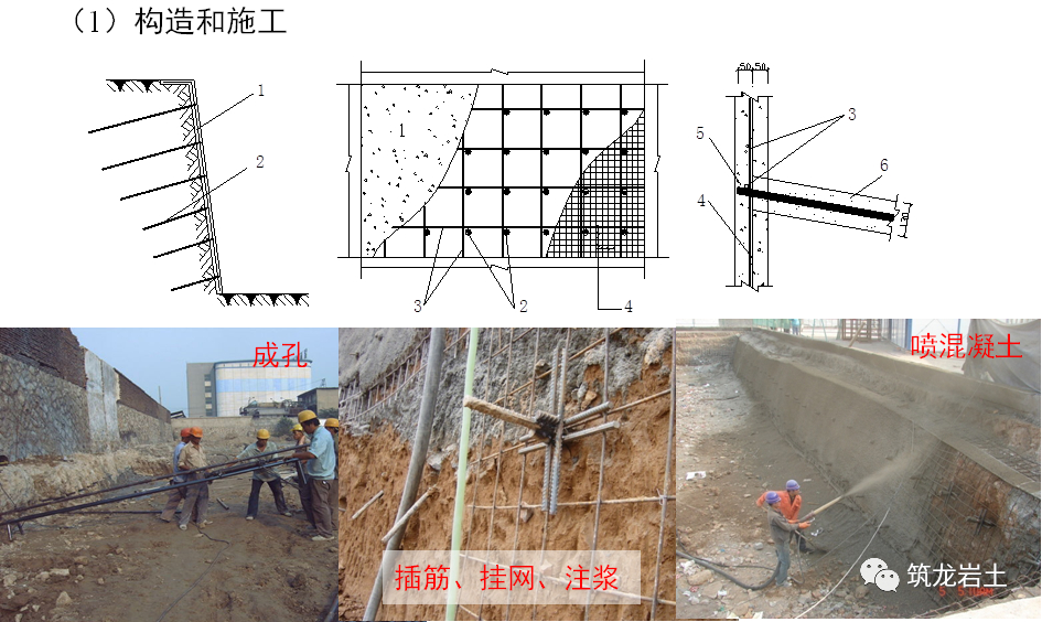

2)土钉墙支护结构

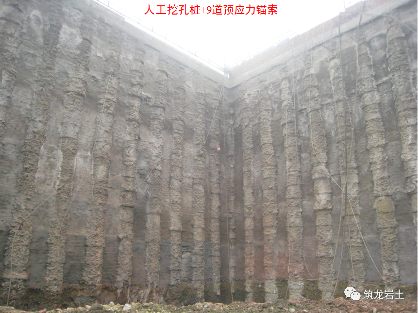

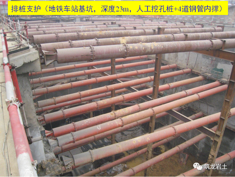

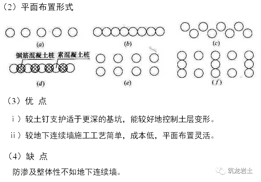

3)排桩支护结构

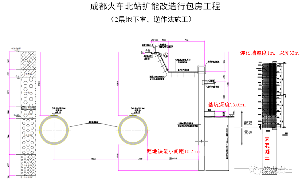

4)地下连续墙

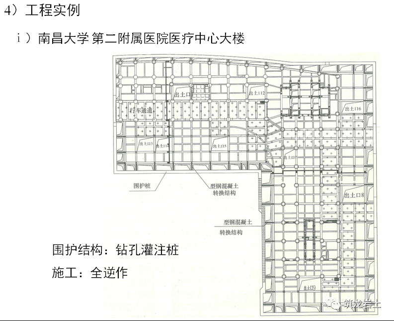

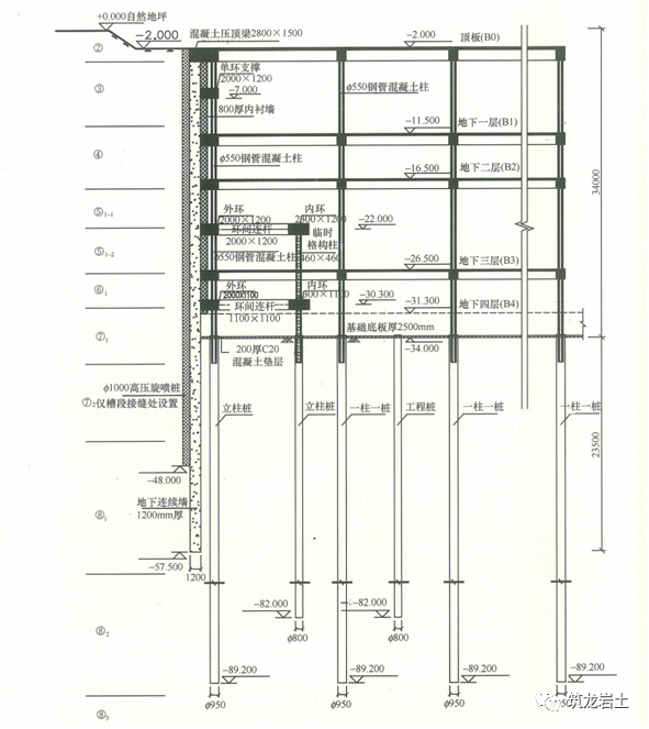

5)地下连续墙+逆作内衬

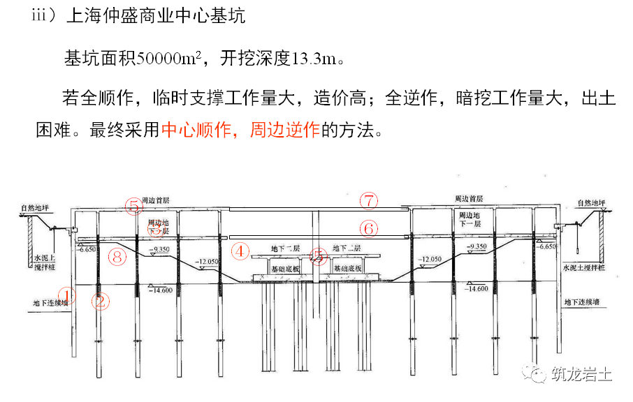

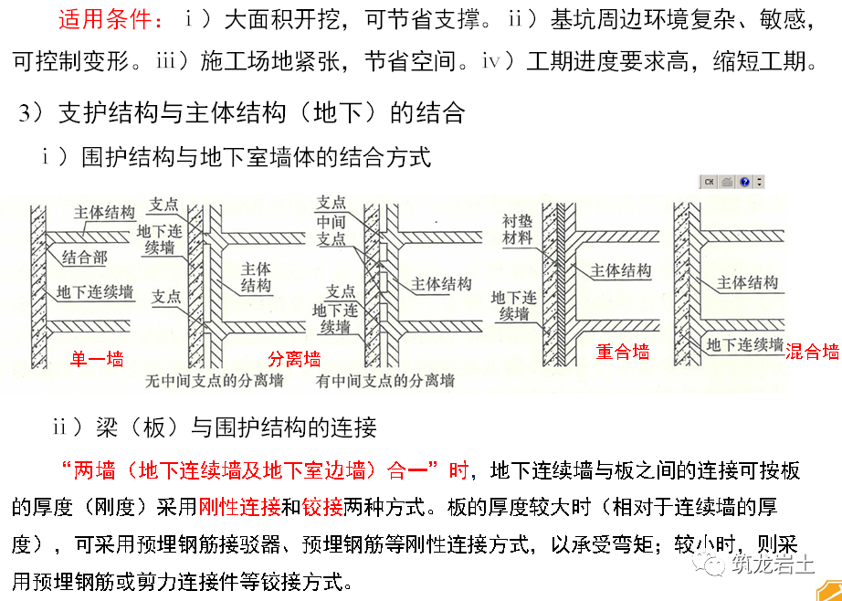

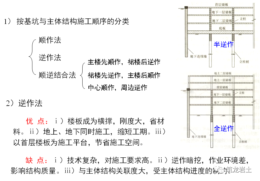

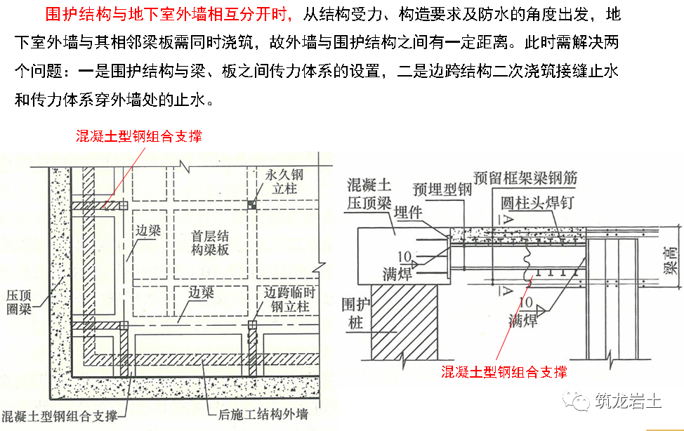

1.2.2 支护结构与主体结构结合及逆作法

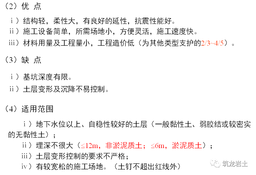

1.2.3 各类支护方式的适用条件
