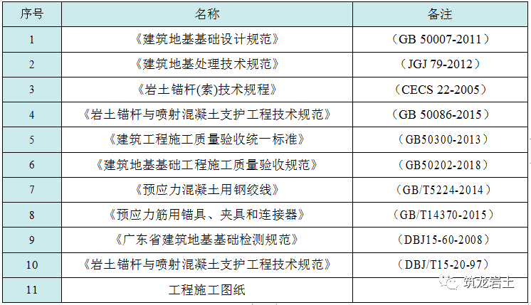

一、 编制依据

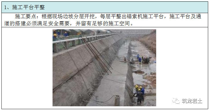

1、根据施工平面布置图,做好施工现场临时设施布置,修建施工便道及排水沟,铺设临时施工的水、电线路。
2、做好施工场地的排水、防水工作,材料、机械的防雨、防水工作,风、水、电等在前期施工中已接到位并满足施工要求。
3、锚索施工前,施工平台及通道的搭建必须满足安全需要,并留有足够的施工空间。

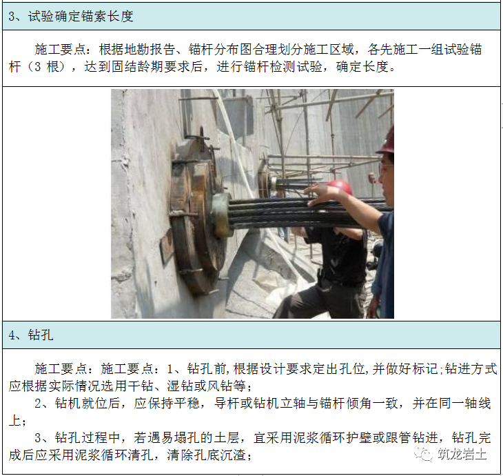

4、根据地勘报告、锚索分布图合理划分施工区域,各先施工一组试验预应力锚索(3 根),达到固结龄期要求后,进行锚杆检测试验,确定长度。

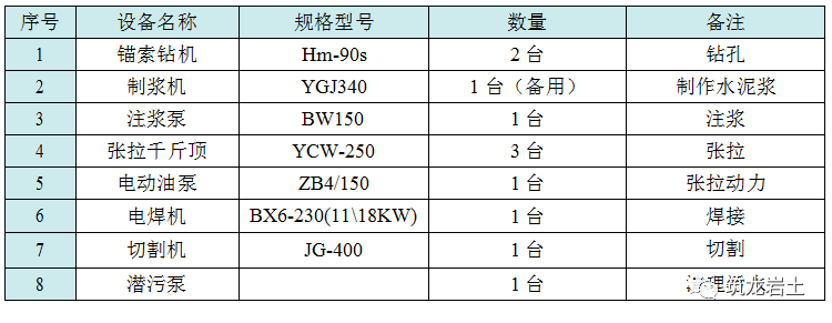

(四)设备准备
根据设计要求选择合适的机械设备,设备工作性能良。设备数量应根据施工部署及工期要求进行配置。

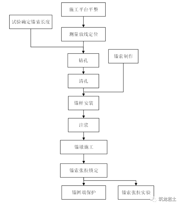

三、工艺流程
四、施工要点

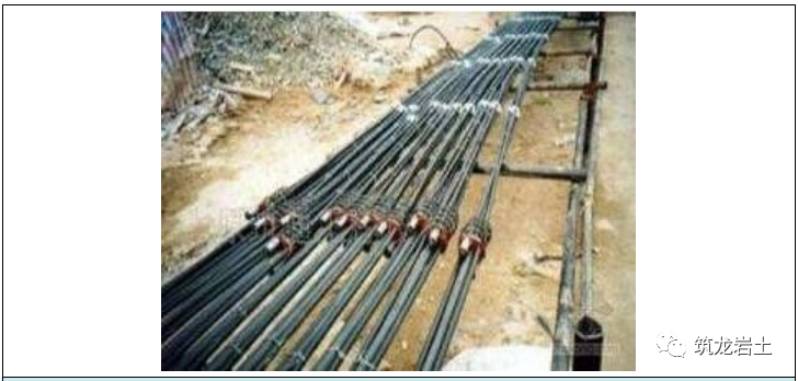

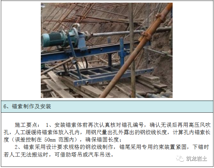

(1)锚索按间距 1~2m 安装定位中心支架,以使钢绞线保持平衡,保证锚索在锚孔中心。
(2)支护工程施工过程中,特别是在钢筋工程的吊运、绑扎时,要注意应保护杆体的弯头,防止施工中对其破坏。
3、成孔质量控制

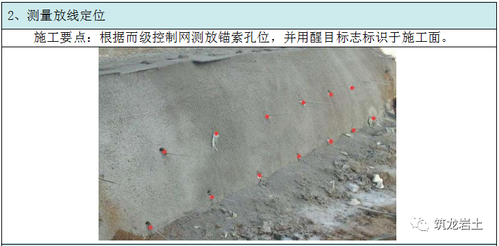

(1)钻机必须安装牢固,钻孔定位准确、稳固,并在施工过程中及时测量观测,确保钻孔的方位和倾角符合要求。钻孔轴线倾斜不得大于孔深的 3%,截面尺寸必须满足设计要求,孔口平面位置与设计桩位在水平、垂直方向的误差不大于 100mm。
(2)孔深不应小于设计值,也不宜大于设计值 500mm。确保设计的钻孔嵌岩深度,终孔深度须经监理工程师现场验收合格。钻孔终孔后,灌浆前必须清孔, 清孔必须认真进行。

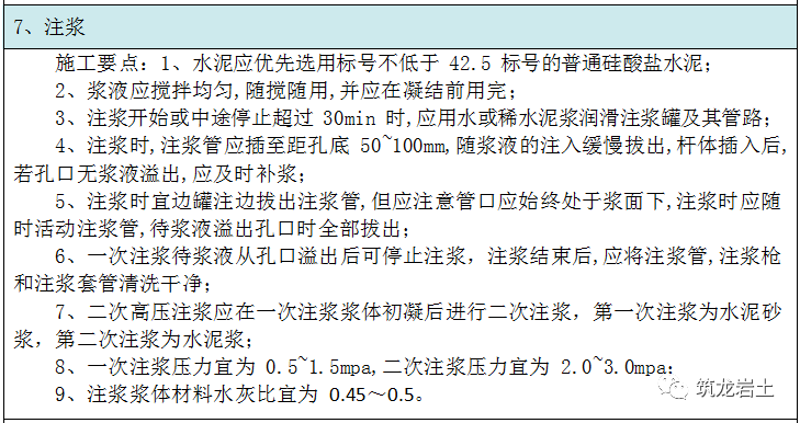

4、注浆质量控制
(1)第一次注浆:采用常压注浆,水泥砂浆通过第一次注浆管注入孔内, 直到水泥砂浆流出孔口为止,并记录注浆量。
(2)第二次注浆:待第一次注浆浆体达到初凝强度(5MPa)后,即可开始第二次高压注浆,通常第二次注浆距第一次间隔为 6-10 小时左右,二次注浆的时差可根据注浆工艺通过试验确定。为了提高浆体的早期强度,可以考虑加入适量的外掺剂,起到早强及膨胀作用。

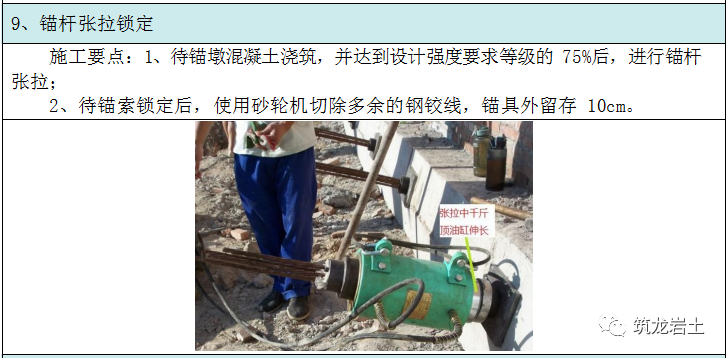

5、张拉及锁定

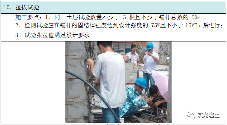

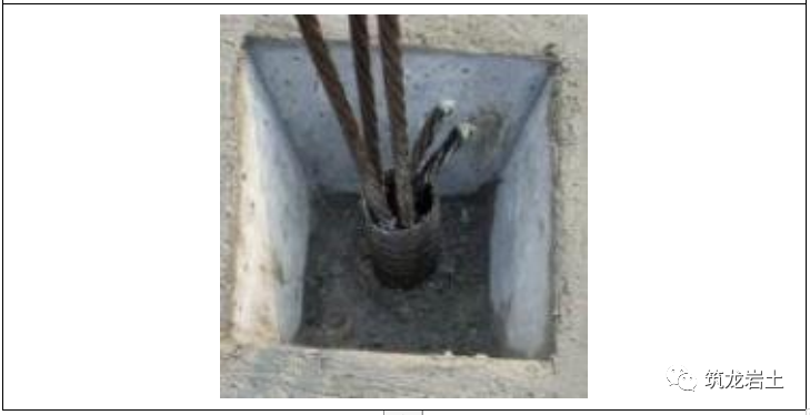

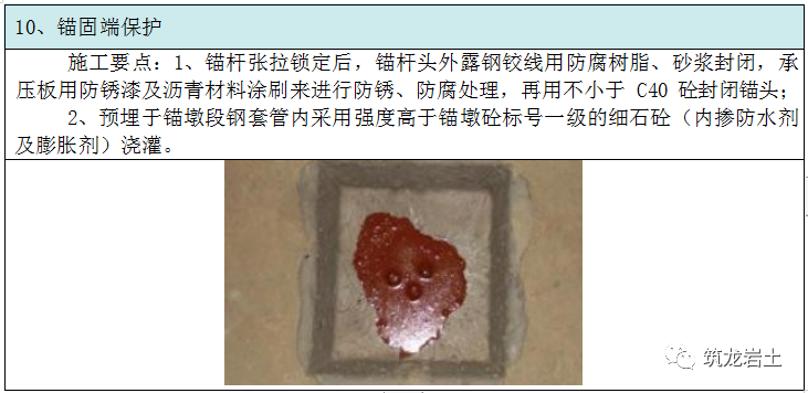

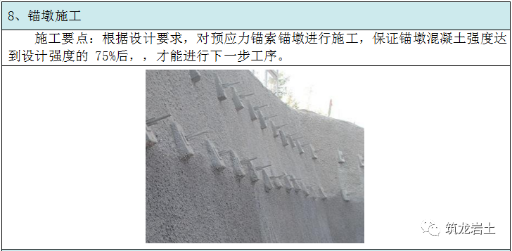

对于预应力锚索,需要底板强度达到设计要求(一般为设计强度的 75%)后, 方可进行张拉锁定。采用二次张拉法,第一次控制值在 10%-20%,用单锚机对称张拉,压稳锚座、承压板,拉紧钢铰线,第二次全锚锁定,即对所有钢铰线同步张拉、锁定。
张拉原则:升荷速率每分钟不宜超过设计应力的 10%,卸荷速率每分钟不宜超过设计应力的 20%,最后锁定至锁定荷载,并作好记录。张拉顺序采用单根张拉千斤顶间隔对称分序张拉。

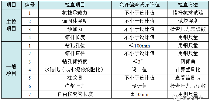

6、锚索的质量检验
锚杆工程质量检验标准见下表:
