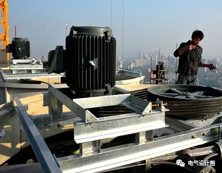

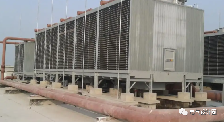

在民用建筑电气设计中,往往将冷却塔风机和防排烟风机等设置在屋面,其配电控制箱远离设备现场,在这种情况下如何确保电动机或相关设备在试运行及检修时的人身和设备的安全问题,设计人员应特别注意。
因为现场设备事故修理和平时检修和维护需要在电动机设备上进行,由于电动机设备安装位置的原因,当设备远离电气的配电控制设备时,就地检修人员无法保证电动机不被启动,因此,应在就地采取防误操作联锁措施。

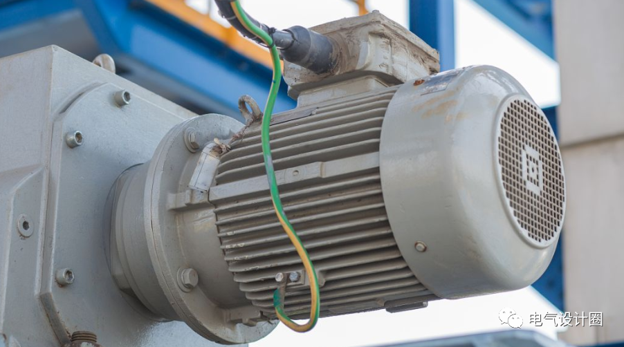

上图中,编号S、SF1′、SS1′三个开关需要在安装在电动机现场能够就地操作的位置,S是手动旋转开关,当打到 “断开”位置时,远程和就地控制按钮均不能启动电机,以保障现场维护人员的安全。
如果现场条件许可时,可在电动机配电主回路上加装隔离开关或负荷开关,采用隔离开关箱或负荷开关箱安装在电动机就近位置。
