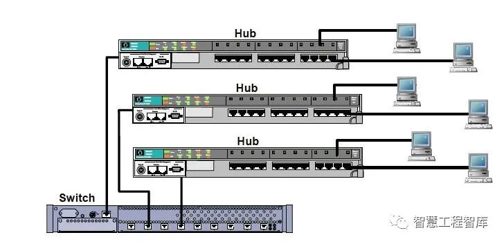

[故障现象]
某单位自行组建一个局域网,使用了两个16口(还带一个级联端口)的10M共享式集线器,所有电脑通过HUB与总机房的HUB相连。其中HUBA通过级联端口连接到HUBB的第16个端口上,HUBB通过级连端口连接到总机房的HUB上,其他端口分别连接工作站。整个工作站使用静态IP地址,其值分别为192.168.0.2、192.168.0.3……依次类推,192.168.0.1分配给NT服务器使用,每台电脑(包括服务器)的子网掩码全部为255.255.255.0。在正式连接服务器前每设置一台工作站,都使用Ping命令进行测试,结果全部都连通,而且HUB A所连接的工作站全部也能用Ping命令与HUB B所连接的工作站相通。但是,当连入了服务器后,只有HUB B所连接的工作站能够登录服务器,而HUBA所连接的工作站却无法登录。
[故障分析处理]
通过观察电脑上网卡的指示灯,以及两个HUB上各端口的指示灯,除发现HUBB的第16个端口与HUB A的级联端口对应的指示灯不亮外,所有网卡和其他端口的指示灯都均匀发亮,说明电脑与HUB之间的连接均正常,因此问题极有可能是出在HUBA的级联端口与HUB B的第16个端口上。按照这种情况,开始怀疑在HUB A的级联端口和HUB B的第16个端口中至少有一个端口是坏的。为了进一步确认其端口是坏的,可将两个HUB的位置进行的调换,但结果依然如旧。接下来试着把连接HUB A级联端口的双绞线插在了HUB B的别处的一个普通端口上,结果问题解决了,网络中所有的工作站都能与服务器连通,而且两个HUB所连接的工作站都能相互得到响应。由此可以看出,有些HUB的级联端口和与之紧靠的一个端口不是独立的两个端口,而应属于同一个端口(虽然存在两个独立的物理端口)。以前的许多HUB是使用了一个拨动开关在两个端口之间进行级联端口的选择,而在随后推出的产品中却省了这个开关,但如果将其中一个端口作为级联端口使用,另一个端口将无效。
[故障现象]
一台连接两幢楼的HUB经常烧坏,有时候一个月之中就要坏三四次。
[故障分析处理]
经测试,其中A楼的电源系统已经老化,零线绝对电压是30V,火线绝对电压是 250V,而用万用表量电压还是220V;UB到B楼HUB,则两个HUB要承受30V的电势差,很可能因此而损坏。解决的办法很简单,只需在A楼的交换机房接一根地线即可。
