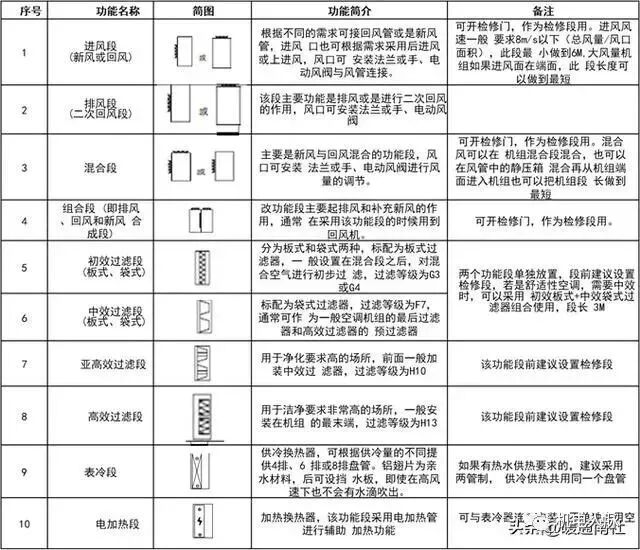

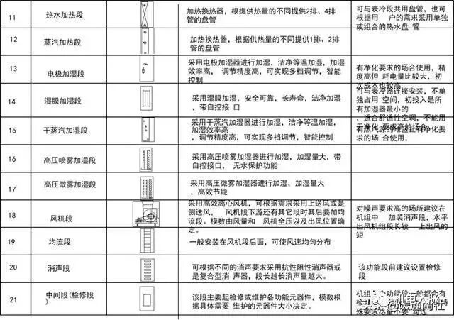

知识点:组合式空调机组功能段选择
来源:网络,如有侵权,请联系删除
