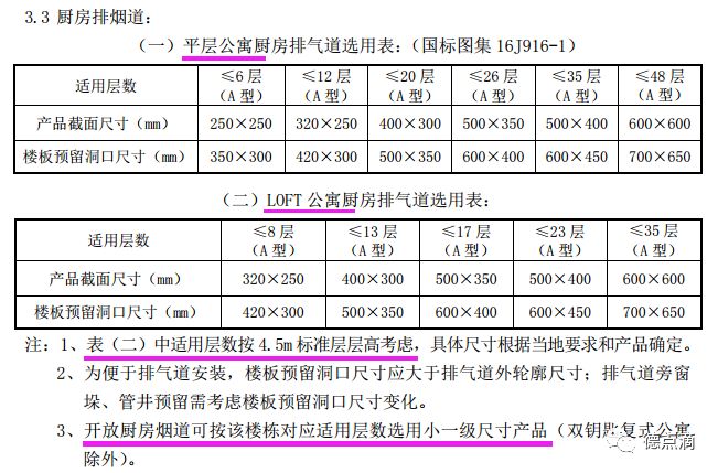

知识点:厨房排烟道设置原则
来源:网络,如有侵权,请联系删除
