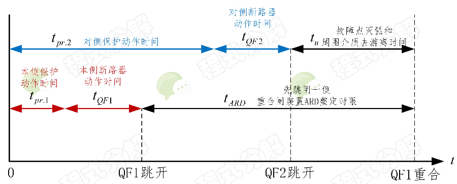

    自动重合闸动作时间的整定应该考虑:
    1. 单侧电源线路所采用的三相重合闸时间应大于故障点熄弧时间及周围介质去游离(恢复绝缘强度)时间外,还应大于断路器及操作机构复归原状准备好在此动作的时间(根据我国电力系统的运行经验,重合闸的最小时间为0.3~0.4s)。
    2. 双侧电源线路的自动重合闸时间除了考虑单侧电源线路重合闸的因素外,还应考虑线路两侧保护装置以不同时限切除故障的可能性及潜供电流的影响。
    从最不利的情况出发,每一侧的重合闸都应该以本侧先跳闸而对侧后跳闸来作为考虑整定时间的依据,如下图:
    在本侧跳闸后,对侧还需要经过(tpr.2+tQF2-tpr.1-tQF1)的时间才能跳闸,再考虑故障点灭弧和周围介质去游离时间tu,则先跳闸一侧重合闸装置ARD的动作时限应整定为:
Tips:
    当线路上装设纵联保护时,一般考虑一端快速辅助保护动作(如电流速断、距离保护I段)时间(约30ms),另一端由纵联保护跳闸(可能慢至100~120ms)。当线路采用阶段式保护做主保护时,tpr.1应采用本侧I段保护的动作时间,而tpr.2一般采用对侧II段(或III段)保护的动作时间。

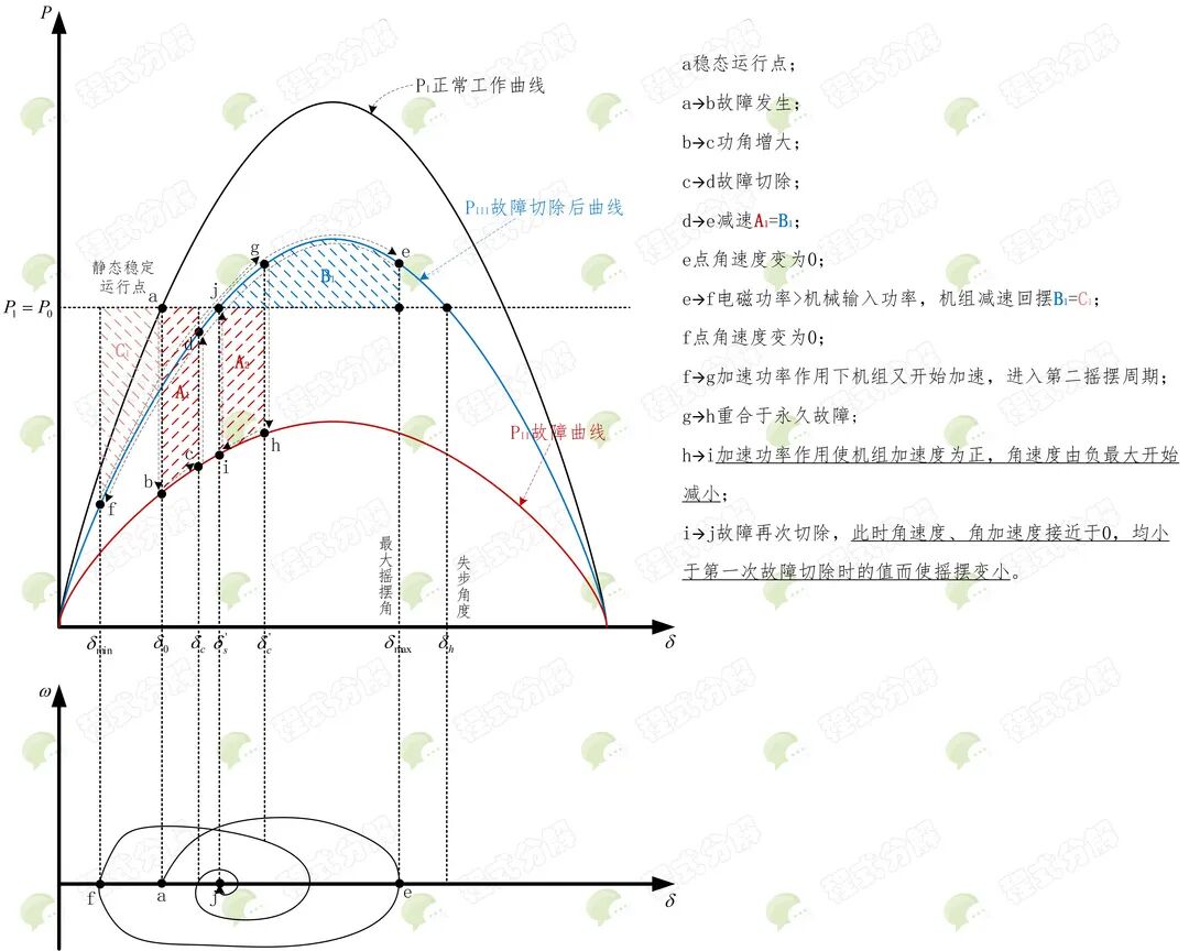

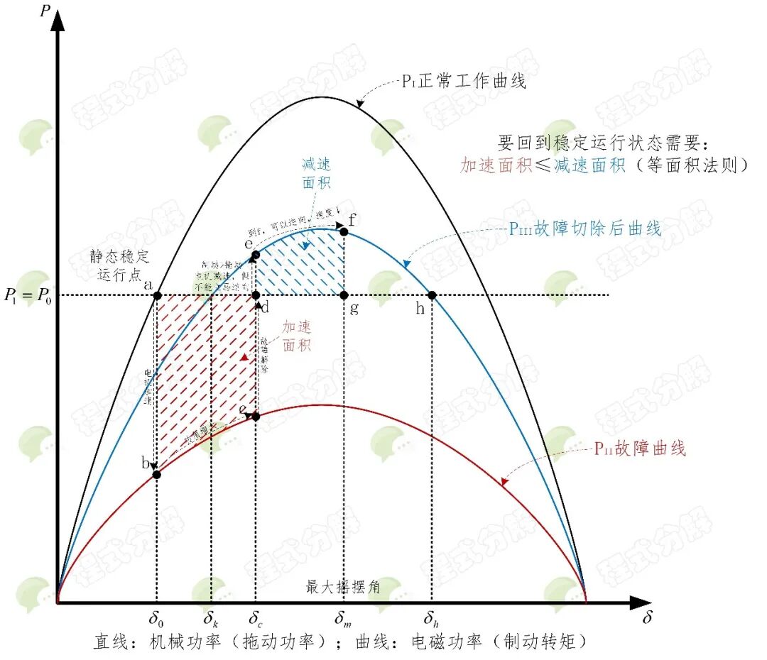

双侧电源线路三相重合闸的最佳重合时间概念
    重合闸对系统的影响主要取决于重合闸方式(故障跳开与重合相数)和重合时间。前者根据系统条件在配置重合闸时确定,后者在整定重合闸时间时计算确定。
    对于联系薄弱、依靠重合闸成功才能维持首摆稳定的系统(一般个别电厂投产初期或联网初期,线路尚未完全建成时),瞬时故障切除后重合时间越短,两侧功角摆开越小,重合成功后增大的减速面积越大,越能阻止系统的失步。如果两侧功角摆开到一定程度,即使重合成功也不能阻止系统的失步。这种结构的系统,一般重合于永久性故障后是不稳定的,重合闸时间整定为最小时间,这个最小时间就是最佳时间。
    若重合成功,系统肯定是稳定的。如果重合于永久故障并再次被保护切除,不同的重合时间,会造成系统稳定和不稳定两种后果。
    合适的重合时间,可以使不重合是稳定的系统变得更稳定,也可以使很大的摇摆幅度在重合后变得很小;
    不合适的重合时间,可以使不重合是稳定的系统因为不恰当时机的重合变得不稳定。
    上图所示重合时刻是在机组角度变大、角速度为正时,第二次故障冲击产生的加速能量与第一次的加速能量迭加,使角速度变大,在第二个摇摆周期中不能减小到零而失步。
    上图所选择的重合时刻是使第二次故障冲击产生的加速能量来减少第二摇摆周期中的机组的减速能量,两次冲击的作用相反。所以能有效地阻尼后续摇摆。
    最佳重合条件可以表达为:角度达到最大值并开始减小,角速度为负并在达到负最大值之前进行重合。

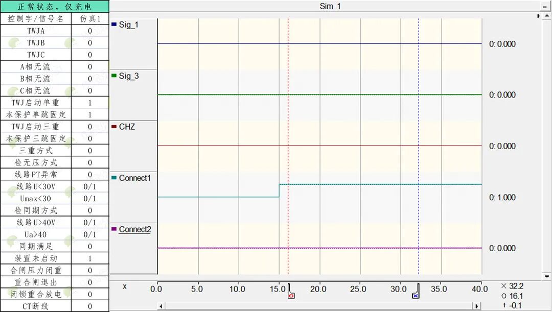

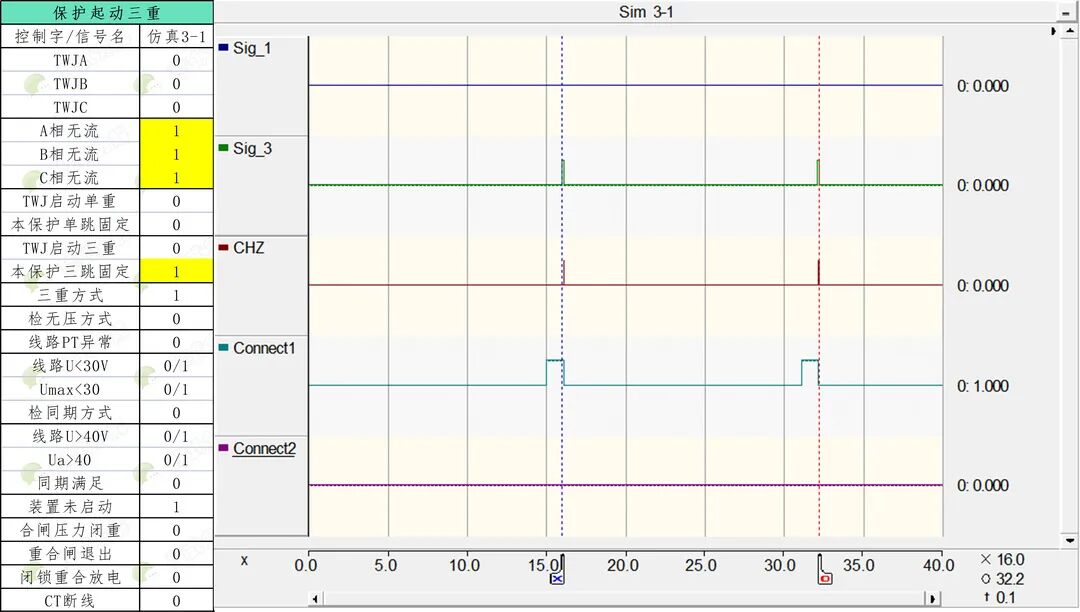

自动重合闸逻辑仿真

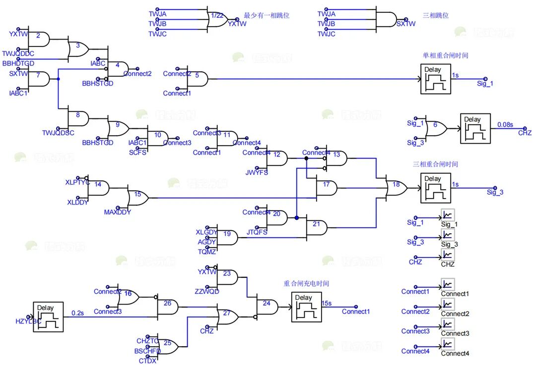

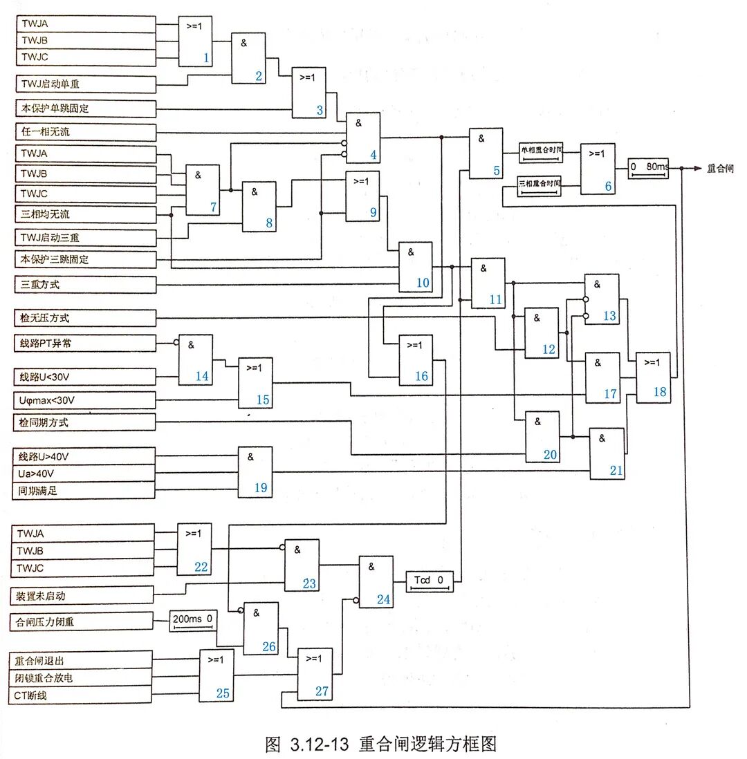

    以南瑞继保PCS-931超高压线路成套保护装置说明书重合闸逻辑为基础仿真,说明书中重合闸逻辑方框图如下:
    仿真软件实现重合闸逻辑仿真界面如下:

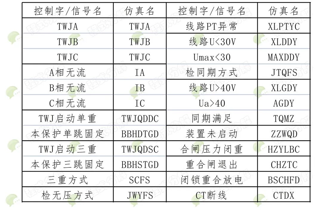

    仿真信号与控制字对照表
    (一)仿真1:正常状态
    (二)仿真2

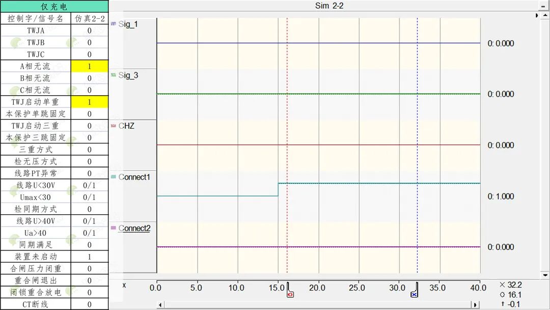

    当重合闸方式为单重,三相TWJ均为0(合位),某一相无流时,由保护起动单相重合闸(仿真2-1);
    “位置不对应起动重合闸”条件无法满足,只充电不动作(仿真2-2);

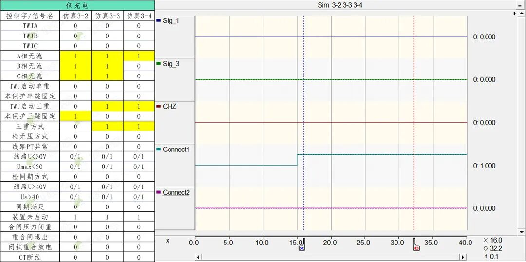

    (三)仿真3
    重合闸方式为三重,三相TWJ均为0(合位),三相无流时,由保护起动三相重合闸(仿真3-1);
    “三重方式”控制字不满足,三重只充电不动作(仿真3-2);
    “位置不对应起动重合闸”条件无法满足,三重只充电不动作(仿真3-3);
    “三相均无流”条件不满足,三重只充电不动作(仿真3-4)。
