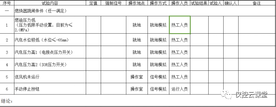

启动锅炉采用concept软件,从其自定义模块中找到触发燃烧器的跳闸条件共6个,分别是燃油压力低(燃油进油压力AI信号与手动设置的低限比较,低则输出1。);汽包水位极低(电接点汽包水位计的第6点水位信号,也是汽包水位的最低点。);汽包压力高1(电接点压力开关,动作值1.25MPa。);汽包压力高2(SOR压力开关,动作值1.24MPa。);送风机未运行(采用送风机运行信号取反)。
根据以上六个条件列出详细清单,见图1所示。
图1 触发燃烧器跳闸条件清单
2、确定各信号源头位置
序号
跳闸条件
信号源头位置
试验方式
燃油压力低
就地变送器
就地断开接线,模拟燃油压力为0,看逻辑状态。
汽包水位极低
电接点水位计
根据运行要求,此条实做,关闭给水阀一段时间后,燃烧器跳闸。
(此条做完后需屏蔽该信号,可将两个端子短接。)

1、实做汽包水位极低
根据启动锅炉联锁卡列明的试验内容,对各跳闸信号进行联锁试验,由于燃烧器已运行,所以可以选择试验内容中的一个作为实际跳闸信号,判断联锁是否有效。运行负责人选择汽包水位极地作为实际跳闸信号,当关闭给水泵后,汽包水位下降,达到水位极低的报警值后,CRT上水位极低报警,同时延时#5s后燃烧器跳闸。
2、燃油压力低
燃油压力为就地模拟压力低的信号,当燃油压力低信号发出后,观察CRT燃油压力低无报警,但PLC逻辑中燃油压力低信号已发出,延时#5s后发出燃烧器跳闸信号。检查CRT中燃油压力低的报警提示,发现该点的数据源引用有误,数据源引用的值取自于%000010,实际该点无接线。该报警值应取地址%000008(燃油压力低信号)的值,修改后,重新做该条件的联锁试验,试验成功。
3、汽包压力高
汽包压力高1、高2为压力开关,就地短接模拟压力开关发信号,CRT报警,延时#5s后燃烧器发跳闸信号。
4、送风机未运行
运行人员手动停止送风机,延时#5s后燃烧器发跳闸信号。
5、手动停止按钮
CRT已添加远程控制按钮,按下停止命令后,延时#5s燃烧器发跳闸信号,然后手动复位。
注意:由于跳闸条件的信号发出后,一直保持,所以需要人为恢复掉该跳闸信号,如,进行燃油压力低的试验时,应先将汽包水位极低信号短接,消除汽包水位极低信号后再进行燃油压力低的试验。所以进行其他跳闸条件联锁试验时,必须先恢复其他跳闸信号,这样才可以判断该次联锁试验是否成功。
