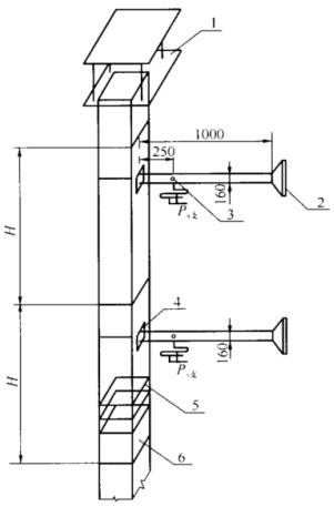

知识点:住宅排气系统
来源:网络,如有侵权,请联系删除
由抽油烟机(换气扇)、排气管道(排气道横向支管)、排油烟气防火止回阀、变导装置、防火隔断装置、屋顶防风帽等组成。如下图:
1-屋顶风帽;2-吸油烟机;3-排气道管;4-防火止回阀;
5-烟道内部辅助结构;6-烟道(主排气道);H-建筑层高
