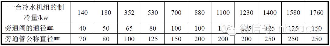

在变水量水系统中,为了保证流经冷水机组中蒸发器的冷冻水流量恒定,在多台冷水机组的供回水总管上设一条旁通管。旁通管上安有压差控制的旁通调节阀。旁通管的最大设计流量按一台冷水机组的冷冻水水量确定,旁通管管径直接按冷冻水管最大允许流速选择,不应未经计算就选择与旁通阀相同规格的管径。
当空调水系统采用国产ZAPB、ZAPC 型电动调节阀作为旁通阀,末端设备管段的阻力为0.2MPa 时,对应不同冷量冷水机组旁通阀的通径,可按下表选用:

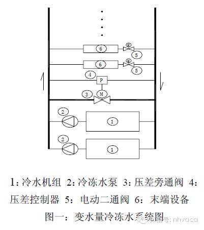

在冷冻水循环系统设计中,为方便控制,节约能量,常使用变流量控制。因为冷水机组为运行稳定,防止结冻,一般要求冷冻水流量不变,为了协调这一对矛盾,工程上常使用冷冻水压差旁通系统以保证在末端变流量的情况下,冷水机组侧流量不变。系统图如图一。
在这种系统设计中,压差旁通系统的作用是通过控制压通旁通阀的开度控制冷冻水的旁通流量,从而使供回水干管两端的压差恒定。根据水泵特性我们可得知,泵送压力恒定时,流量亦保持恒定。显然旁通阀3 的口径要满足最大旁通水量的要求。如一图,当末端负荷减小时,电动二通阀5 关小,供水量减小,而旁通水量增加。当旁通水量持继增加,直到系统负荷减小到设计负荷的一半,则冷水机组1 关闭一台,冷冻水泵2 同样关闭一台,供回水压差减小,旁通阀3 再度关上。因此旁通阀的最大旁通水量就是系统负荷减小到一台冷水机组停机时所需的旁通水量。表面上看,最大旁通水量就是一台冷水机组的额定流量,其实不然,因为冷冻水量并不一定会与负荷同比例匹配,而应考虑末端设备的热特性与控制方式,如下:

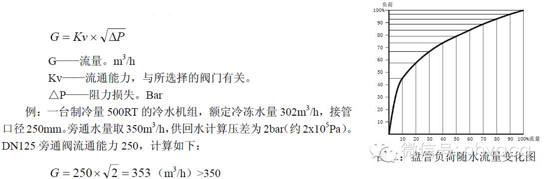

1、 采用比例或比例积分控制的空调器。控制器精确控制二通阀的开度以调节盘管出力。根据盘管热特性(如图二),当负荷减小时,所需流量减小速率更快,
当负荷为50%时,水流量仅需13%左右,即旁通水量需87%。
2、 风机盘管一般均采用二位控制,二通阀全开或全闭,即水流量在设计工况下换热。当负荷减小时,水流量同比率减小。甚而小负荷时,风机盘管可能转至小档运行,风量减小,水温差减小,水流量增大,而旁通水量减小。
在一般系统中,这两种情况均会出现,此时就需综合考虑空调器与风机盘管水量的比例,部分负荷时间,来选择旁通阀旁通水量。在一些典型的场合如商场,旁通水量甚至会超过一台冷水机组(共三台机组时)额定水量的两倍。旁通阀口径的选择计算,在许多文章均有论及,此处简述如下:
所以采用DN125 旁通阀即可满足要求。旁通阀都具有高流通能力,所以一般其口径可比冷水机组接管口径小二个规格。
