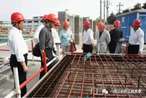

  3.4 严格过程验收,把住工程质量关
  3.4.1严格过程验收,夯实质量基础《建设工程监理规范》要求:专业监理工程师负责本专业的检验批、分项、分部工程验收及相关隐蔽工程验收。检验批验收:承包单位自检合格后填写《检验批质量验收记录》,向项目监理机构报验,专业监理工程师在规定的时限内组织承包单位专职质检人员等进行验收。检验批的质量验收应包括实物检查和资料检查两部分,验收合格后签认《检验批质量验收记录》。分项工程验收应在分项工程的所有检验批验收合格后进行。每个检验批的质量检查包括基本要求、实测项目、外观鉴定、质保资料等四个部分,只有当这四个部分的检查都完成并经评分计算出质量得分后,才能得出某个分项工程是否合格的结论。施工过程的监控是质量控制工作得到落实的关键环节。根据审核合格的施工图及承包合同中工程量计算规定,对承包单位申报的已完合格工程的数量进行核验,只有合同范围内且验收合格的工程才能计量计价。
  3.4.2一定要重视平行检验平行检验是监理工程师质量控制的一种重要手段,是监理工程师对施工质量进行验收,作出自己独立判断的重要依据之一。监理工程师不但要对材料、构配件和设备进行“平行检验”,更要对建设工程的工序、检验批、分项工程、隐蔽工程加强“平行检验”。承包单位在自检合格的基础上,向监理机构提出报验。监理工程师应根据承包单位报送的隐蔽工程验收记录和检验批质量验收记录、分项工程质量验收记录等自检结果,利用必要的试验检测手段,按照一定的比例独立进行现场检测或试验,符合设计要求时予以签认。对于不合格的项目,及时发出监理工程师通知单,要求承包单位整改。在“平行检验”过程中,监理工程师应该留下具体的记录,形成系统的、完整的、真实的监理资料。
