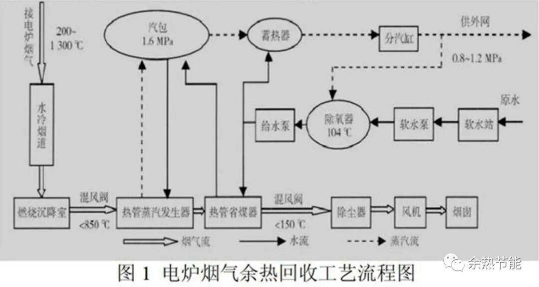

整个余热回收系统设备包括余热回收本体、汽包、自动控制系统、除氧器、蓄热器、取样器(给水、炉水、蒸汽)、软水箱、加药器、输灰系统、清灰系统、汽水管路及阀门管件、支撑钢结构及平台爬梯等。
其中余热回收本体包括:中压蒸发器、中压省煤器、低压蒸发器共三组受热面以及中压汽包、低压汽包、蓄热器。
余热回收设备采取立式布置,分成受热部分和公用部分。热管换热器分成热管联箱、热管支架、和灰斗等组件。灰斗位于换热管正下方。
公用部分分成三层设置,均为钢结构。一层布置出灰装置;二层布置中压蒸发器(共4组)、中压省煤器、低压蒸发器(共2组);三层布置中压汽包、低压汽包。
水处理间布置中压给水泵、软水泵,软水箱、汽水取样分析装置和锅内磷酸盐加药装置。

高温烟气从电炉炉顶(第四孔)抽出,经水冷烟道,在绝热燃烧沉降室(烟气在燃烧沉降室一方面充分燃烧,同时大颗粒灰尘沉积在沉降室底部)充分燃烧,然后烟气继续流经高温烟道,混风后温度降至约850℃,再经过热管蒸汽发生器和热管省煤器后混风烟气温度降至约150℃,与二次烟气混合送至除尘系统净化达标后排入大气(见图1)。

电炉公称容量100t,平均出钢量100t,最大出钢量120t,铁水兑入率35%,冶炼周期56min,年作业时间300天。电炉第四孔炉气参数:炉气设计流量87000m3/h,炉气设计温度:max 1600℃。
3.2余热回收系统主要技术指标
余热回收系统参数:额定烟气量348000m3/h,烟道入口额定烟气温度1300℃。氧化初期烟气最高温度为850℃,热管余热回收设备出口烟气温度≤150℃,设备进出口烟气压损1.2~1.5kPa,除氧器工作压力0.03MPa,汽包工作压力1.6MPa,外送蒸汽压力0.8~1.2MPa,冶炼周期余热回收平均蒸汽流量12t/h。
