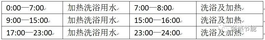

( 2 )洗浴
洗浴人数:一次 300 人。
每天按三次洗浴计算,每人每次用水 100 升;
则每次洗浴用水: 300 ×0.1=30m3。
每次洗浴按 1 小时。 7 个小时内加热好洗浴用水,时间分配如下:
洗浴用进水温度: 5 ℃,加热后洗浴用水温度: 40 ℃。

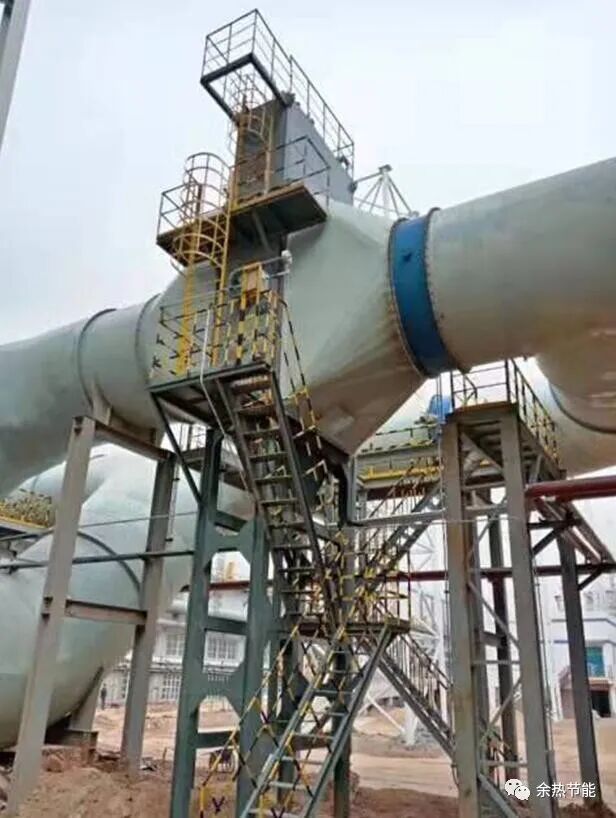

(本公司案例图)

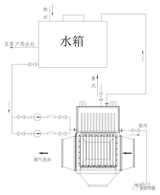

整个余热回收系统由热管换热器、循环水泵、水箱、全自动软水器、除氧器以及电气控制系统组成。
1、热管换热器
回收余热的关键在于换热器的选取和工艺流程系统的设计,只有选用合适的换热器类型和设计合理的回收系统,才能最大化的回收烟气中的热量,才能实现节能增效的目的。
根据电解铝厂烟气高腐蚀性、烟气量大并结合烟气温度变化的特点,选用翅片式热管换热器进行设计。
翅片热管换热器换热面积大,换热效率高,成本适中,操作简单,便于维护,每根热管单独工作,亦可单独更换。如下图所示:
热管换热器主要由水箱、热管和烟箱组成。运行时电解铝产生的废烟气从设备烟箱中通过,烟箱中的热管吸收烟气中的余热传到给水箱中的水,使水受热升温,产生热水,温度可达90度。热管换热器的特点如下:
( 1 )结构紧凑,是普通换热器体积的 1/3 左右;
( 2 )采用镍基钎焊翅片管技术,耐腐蚀,设备使用寿命长;
( 3 )烟气侧阻力低 , 可以满足锅炉内负压的要求,设备烟气侧热管采用的是翅片管 , 两侧门可打开 , 不容易积灰 , 清灰方便
( 4 )热管单支点焊接,避免了应力破坏;
( 5 )单根热管或部分热管损坏,两种介质不互串,不影响设备的正常使用。
( 6 )热管的等温性使管壁温度可全部控制在烟气露点之上 , 避免结露及低温酸露点腐蚀 ;
( 7 )热管换热器放在主烟道的旁路上 , 换热器的检修和清灰 , 不影响生产的正常运行。
( 8 )寿命长,可达 10 年以上;
( 9 )换热效率高,较传统换热设备热效率提高 20% 以上;
( 10 )设备阻力低,阻力 ≤15mmH2O ;
( 11 )清灰安装简便
循环水经水泵升压后经进水口进入换热器水箱体,在水箱内吸收热管的热量并逐渐升温,最后由出水口流出。出水口水温可通过设置在出水口的测温系统监测。并可对出水温度进行设定,通过测温系统传到 PLC 控制系统,控制系统按设定的温度通过调节阀对工艺水流量进行调解。
