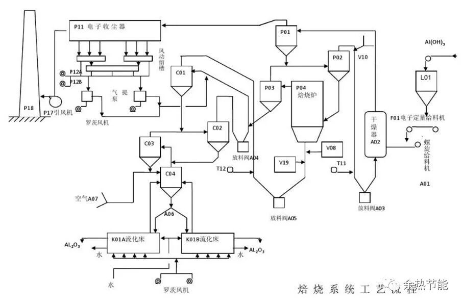

目前,气态悬浮焙烧炉的使用中普遍存在着热量利用率低下、排放烟气余热温度过高等问题。某铝业氧化铝分公司有 1 台 1350t/d 氧化铝气态悬浮焙烧装置,焙烧炉主要热支出状况为:产品氧化铝从焙烧炉带走显热比例约为 10.53% ,湿烟气带走热量比例约 59.79% 。其中干烟气带走的热量比例为 10.76% ,烟气中水蒸气带走热比例高达为 47.03% 。排出湿烟气的标态流量达 10.6 万 m3/h ,烟气温度约 156 ℃,烟气含水约 40% 。烟气余热具有很大的利用价值,特别是烟气中水蒸汽潜热的利用。在不能改变生产工艺状况的前提下,只要将烟气和焙烧炉排料氧化铝里的热量回收再投入生产中应用,也能达到节能的目的。
因此,考虑将烟气温度降至 105 ℃左右,回收烟气显热,用于加热平盘洗水。 105 ℃至 156 ℃烟气的平均定压比热容为 1.428kJ/ ( m3·K ),烟气温度由 156 ℃降到 105 ℃可回收的热量为  7.41×106kJ/h ;可加热温差为 30 ℃的水量为 59t/h ;可回收烟气显热为 5.34×1010kJ/a ;回收的能量折合标煤为 1 822tce/a ;回收的能量折算为 0.6MPa 的饱和蒸汽(焓值 2756 kJ/kg )量为 19376 t/a ;回收能量按蒸汽价格折算达 145.3 万元 /a 人民币(蒸汽按 75 元 /t 计算)。
2、热管式换热器余热回收装置
利用热管换热器的余热回收装置能将烟气中的高品位余热进行回收,可使悬浮焙烧炉热利用效率提高 8% ~ 10% 。它是把传统焙烧炉排出的烟气,用于加热平盘洗水,实现节能,这个装置的使用对悬浮焙烧炉热利用效率的提高具有实际意义。
2.1热交换系统工艺流程
热交换系统包括径向夹套热管换热器、给水预热器、混水器、流程回路和温度调节控制系统。
温度约为 65 ℃的蒸发回水(给水)从总管经加压泵、止回阀、气动阀、管路、阀门进入给水预热器,吸收从径向夹套热管换热器中流出的温度约为 125 ℃的高温水的热量进行预热,经过预热后温度约为 95 ℃的水经阀门进入径向夹套热管换热器。为了保证进入径向夹套热管换热器的水温度在 95 ℃左右,通过安装在阀门前的温度传感器,控制调节安装在通往预热器给水管路上的气动调节阀来调整冷水流量,从而调整流向径向夹套热管换热器的水温。经径向夹套热管换热器与烟气换热后的 125 ℃的高温水,经过预热器与给水热交换后温度降到 95 ℃,经过阀门、流量计送用户终端(热水槽或平盘洗水)。
温度调节系统由数显温度传感器 TC 、可编程控制器、调节阀及连接导线组成。流程回路、换热器进口处的流体温度通过数显温度传感器、可编程控制器作用于调节阀,实现冷流体流量的实时调节,使换热器最低壁温处于烟气露点温度之上。气动阀设有旁通阀,正常情况下,旁通阀处于关闭状态,当气动阀出现故障时,可通过关闭气动阀前后两个阀门,同时打开旁通阀实现手动控制。此外,流程中还设置了排空放气阀和排污阀,用于系统停运后排泄管道内残留的介质。

3、控制系统及控制方案
根据工艺要求,为确保余热回收利用系统安全稳定运行,采用上位工控机 + 西门子 S7-300PLC 的控制方式。即主要参数采用进口仪表控制,如压力、温度、流量等, PLC 通过 MPI 网络与上位工控机通讯。在上位机上,可监视换热系统的过程数据及设备的运行状况,并对 PLC 和仪表发出指令。
泵电机的运行反馈、过载信号、启动信号,电动阀、电磁阀的开、关等电气控制信号进入 PLC 系统。
1 )热管换热器出水温度控制。热管换热器出水温度设定值为 125 ℃。通过温度传感器测量热管换热器出水温度信号进 PLC 模块与 PLC 人机界面。温度测量值与设定值进行比较:测量值大于设定值时,调节模块发出指令,调节电动阀开度增加,使冷流体的流量增加,热管换热器出水温度下降,直至与设定值相等;温度测量值小于设定值时,调节模块发出指令,调节电动阀开度减少,使冷流体进热管换热器的流量减少,热管换热器出水温度升高,直至与设定值相等。
2 )泵起动控制。泵电机功率 7.5kW ,人机界面上设泵起动、运行控制模块。
3 )吹灰控制。设定值:每 1h 吹灰 1 次, 30 电磁阀顺序动作,每个电磁阀动作 5s ,间隔 10s 。设定值可调。通过 PLC 调节 PID ,控制吹灰器的开关元件,实现电磁阀动作。
4 )人机界面。显示各测点流量、压力、温度等。人机界面上设两个调节画面,分别为热管换热器出口温度调节(分别设为手动 / 自动)和吹灰脉冲调节画面。通过菜单设置吹灰器、换热器、调节、泵运行、历史记录、故障报警等画面。
