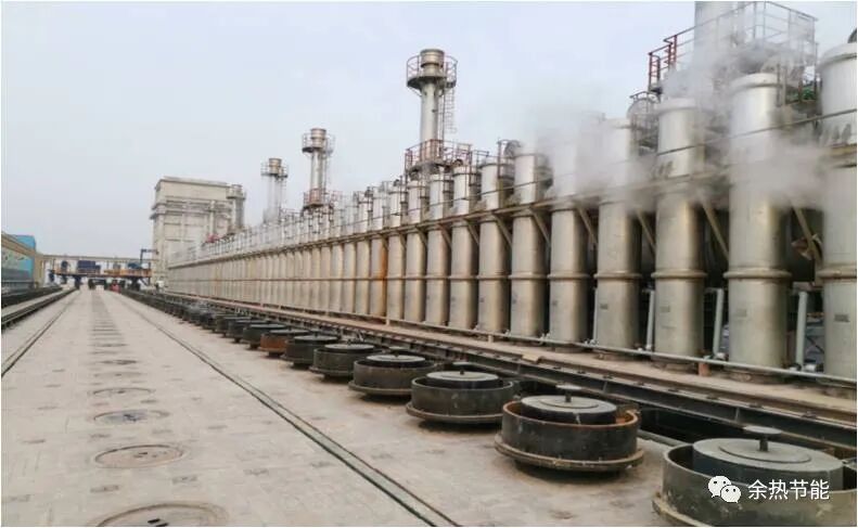

大容积顶装和捣固焦炉采用的节能减排技术基本相同。7m 顶装焦炉装煤孔盖和捣固焦炉除炭孔盖采用球面密封,装煤孔盖与座间为球面接触,增加了装煤孔盖的严密性。
7.63m 焦炉的装煤孔座和孔盖的密封表面为圆锥形,密封性好。金属对金属的密封不能充分达到气密,使用泥封炉盖,其操作由装煤车自动控制,装煤孔座可使装煤车套筒、装煤孔座清扫器自找中心.装煤孔盖具有防止倾斜的特点。捣固焦炉导烟孔采用水封结构,密封效果好。
7m 顶装焦炉和6.25m 捣固焦炉的炉门采用弹性刀边,炉门刀边密封靠弹簧顶压,刀边受力均匀,密封效果好。7.63m 焦炉采用的TKEC 型炉门为弹簧门栓、弹性刀边和挠性腹板式结构,刀边弹性力可调节,适应密封面的变形,保证密封严密不漏。

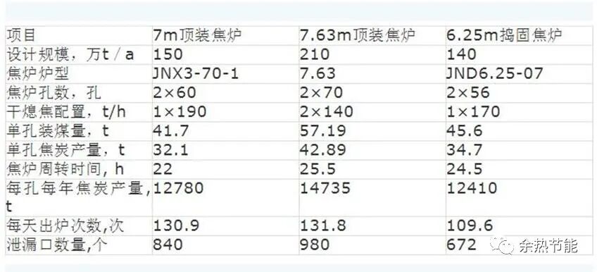

炉顶上升管盖、桥管与阀体承插均采用水封结构,杜绝了上升管盖和桥管承插处的冒烟现象。上升管根部采用铸铁底座,防止了上升管根部因损坏而引起的冒烟冒火。顶装和捣固焦炉按最大孔数配置的基本参数见表1 。
表1    焦炉按最大孔数配置的基本参数

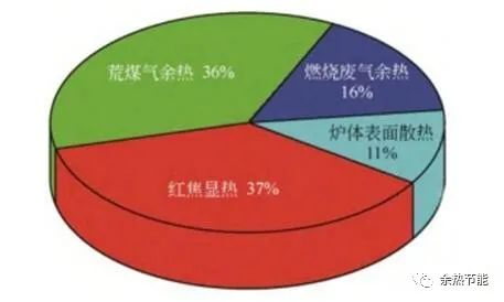

炼焦过程中焦炉的热量消耗主要分为4 部分:
① 焦炉炭化室推焦带出的红焦显热;
②焦炉上升管荒煤气带走中高温余热,占焦炉显热总消耗的第二位;
③燃烧烟道废气带走的中低温余热;
④ 焦炉炉体表面散热。
各部分耗热见下图。
回收红焦显热、上升管荒煤气余热和大烟道烟气余热是炼焦工业节能和余热利用的重点与难点。

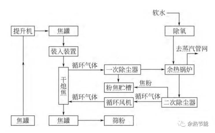

目前回收红焦显热主要采用干熄焦技术(CDQ ):高温焦炭从干熄炉顶部装入,130 ℃的低温惰性循环气体(多为N2 )鼓入干熄炉冷却段吸收红焦显热,冷却后的焦炭(低于200 ℃)从干熄炉底部排出。高温惰性气体进入干熄焦锅炉生产蒸汽,蒸汽可直接并入蒸汽管网或发电。冷却后的惰性气体重新鼓入干熄炉循环使用。具体流程如下图所示。

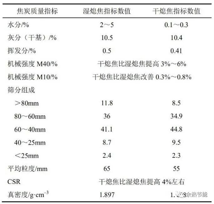

与传统湿法熄焦相比干熄焦技术具有明显优势:
① 有效改善焦炭质量;
② 节约能源,经济效益显著;
③ 环保,回收1t 红焦显热可减排烟尘0.16kg 、SO21.44kg 、CO20.14t ;
④ 干熄焦回收的热能可用于合成氢气和一氧化碳,进而转化为醇醚燃料。
具体对比见下表。
现阶段干熄焦技术发展基本成熟,可充分回收红焦显热并实现节能减排。

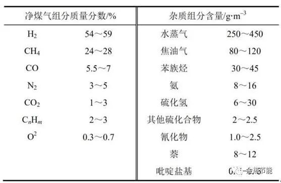

在焦炉炭化室内,煤被隔绝空气高温干馏,经过热解生成焦炭和荒煤气。荒煤气温度约为650~750℃,组分十分复杂,按组成性质可划分为水蒸气、净煤气和杂质三部分,具体见下表。
常压下荒煤气中重质焦油冷凝开始温度为400~500℃。此外,荒煤气所带焦油还存在石墨化问题,限制了荒煤气的余热利用。荒煤气余热回收历来是焦化行业的难点,传统工艺采用氨水直接急冷工艺处理从焦炉炭化室逸出的高温荒煤气,造成大量高品质热量浪费。

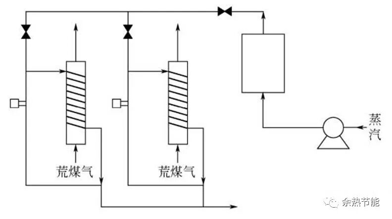

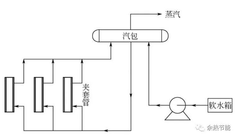

①水夹套技术
这是20世纪70年代我国首创的荒煤气余热利用技术。在上升管周围焊接环型夹套,从夹套下方通入90℃软水与荒煤气换热,换热后汽水混合物被输送至汽包进行气液分离,产生0.4~0.7MPa饱和蒸汽,见下图。
蒸汽送至蒸汽网络,饱和水循环换热。荒煤气换热后温度由650~750℃降至450~500℃。该技术曾在首钢、太钢、马钢等焦化厂使用,投资小、运行成本低,但存在上升管积炭、漏水等现象,且产生蒸汽压力过低。目前这些难题也已基本解决。

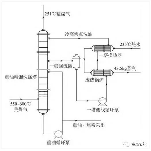

青岛科技大学化工研究所针对荒煤气上升管积炭堵塞等问题,提出了基于洗涤精馏的荒煤气热量回收工艺。直接将重油洗涤、脱除焦油和换热耦合在一个精馏塔内,既能脱除荒煤气中所含焦粉又能达到回收荒煤气余热目的。来自焦炉的荒煤气直接进入精馏塔底部,首先经过具有特殊结构的人字塔盘去除荒煤气中所含绝大多数粉尘,脱除粉尘的荒煤气上升经过塔板与自上而下的焦油换热,彻底除去粉尘。精馏塔设有焦油测线采出装置和换热系统,焦油经过换热冷却后循环回流至精馏塔顶部继续洗涤荒煤气。具体流程如下图所示。
与传统工艺相比,该工艺具有以下特点:
① 利用精馏洗涤塔对荒煤气精馏洗涤,塔内同时实现煤气、重质焦油与高沸点洗油的分离和焦粉的去除;
② 塔中段设有侧线采出,通过侧线采出高沸点洗油在换热器换热产生4.35MPa 的蒸汽。经计算,10km3/h 荒煤气(标准状态下,下同)可产生4.35MPa 的蒸汽为6.3t/h 。
迄今为止,荒煤气显热回收尚未形成成熟、可靠、可规模化生产的工艺,基于洗涤精馏的荒煤气热量回收工艺提供了一种用于解决荒煤气热量回收的新思路。

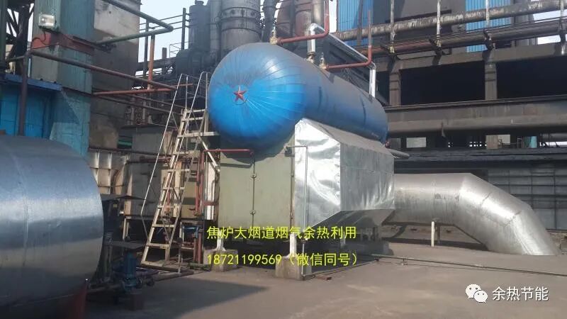

(三)焦炉大烟道烟气余热利用
焦化过程中炭化室所需热量由煤气在燃烧室内燃烧提供,燃烧后产生大量220~300 ℃高温烟气直接排入大气。充分回收该部分余热不仅能节能减排,还能产生明显的经济效益和环境效益。

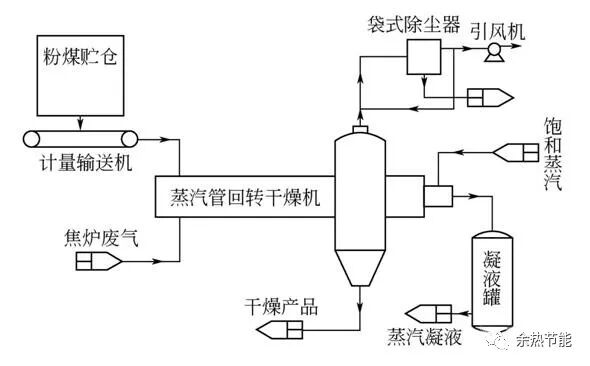

1、煤调湿技术
煤调湿(CMC )技术通过利用烟道气热量加热脱除炼焦煤的部分水分,将水分控制在6% 左右,可降低焦化工段能耗并提高焦炭产量。煤调湿技术发展主要经历第一代导热油煤调湿技术、第二代蒸汽煤调湿技术和第三代烟道气流化床煤调湿技术。现阶段主要采用第三代煤调湿技术,但是该技术需配套庞大的除尘设施;且流化床内易发生设备结壁和堵床现象。针对以上问题,中国某专家团队开发了第四代煤调湿技术,如下图所示。
采用蒸汽回转干燥机处理煤粉,具有如下优势:
① 装置紧凑,操作简单,处理煤料水分范围大;
② 可充分利用烟道气低品位热量;
③ 独特的旋转接头技术可避免蒸汽泄漏,减少热损失;
④ 系统流量低、风量少,尾气携带粉尘少。

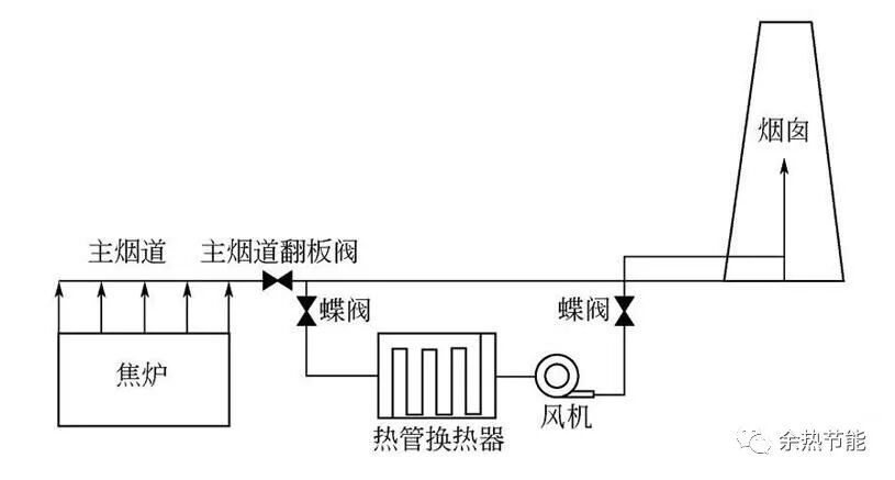

2、热管换热器回收烟道气余热
除煤调湿技术外,还可采用热管换热工艺回收烟道气余热:在焦炉总烟道翻板前开孔将高温烟道气采出进入废热回收系统,经装置换热降温后经主烟道排入大气,如下图所示。
该工艺所采用换热器为传统轴向式热管换热设备,具有温度可控、热量输送能力强、无外加辅助动力设备等优点,但是仍存在换热器内积炭现象。

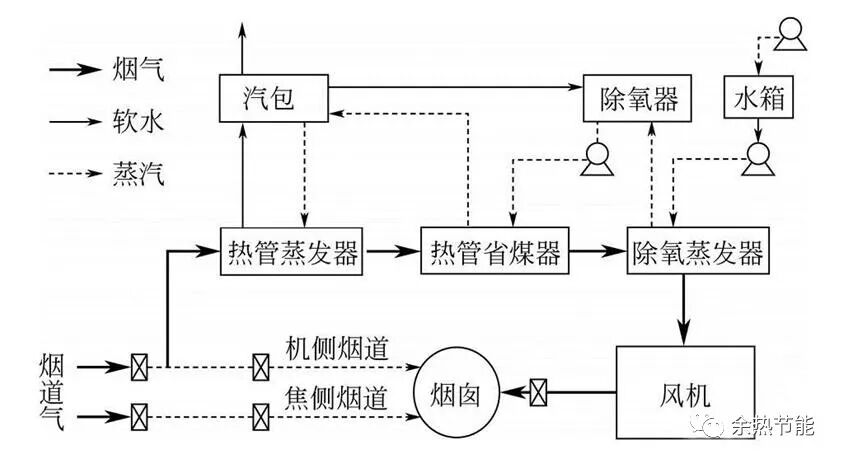

3、分离式热管蒸发器回收烟道余热
在原有烟道废气余热回收工艺基础上,引入热管蒸发器进一步回收烟道气余热,如下图所示。
烟道气分别经过热管蒸发器、热管省煤器和除氧蒸发器三级换热,热量利用更加充分。热管蒸发器及热管省煤器由若干条热管纵向排列组合置于箱体内,可增大烟气侧传热效率,方便清理集灰结焦,结构紧凑。
