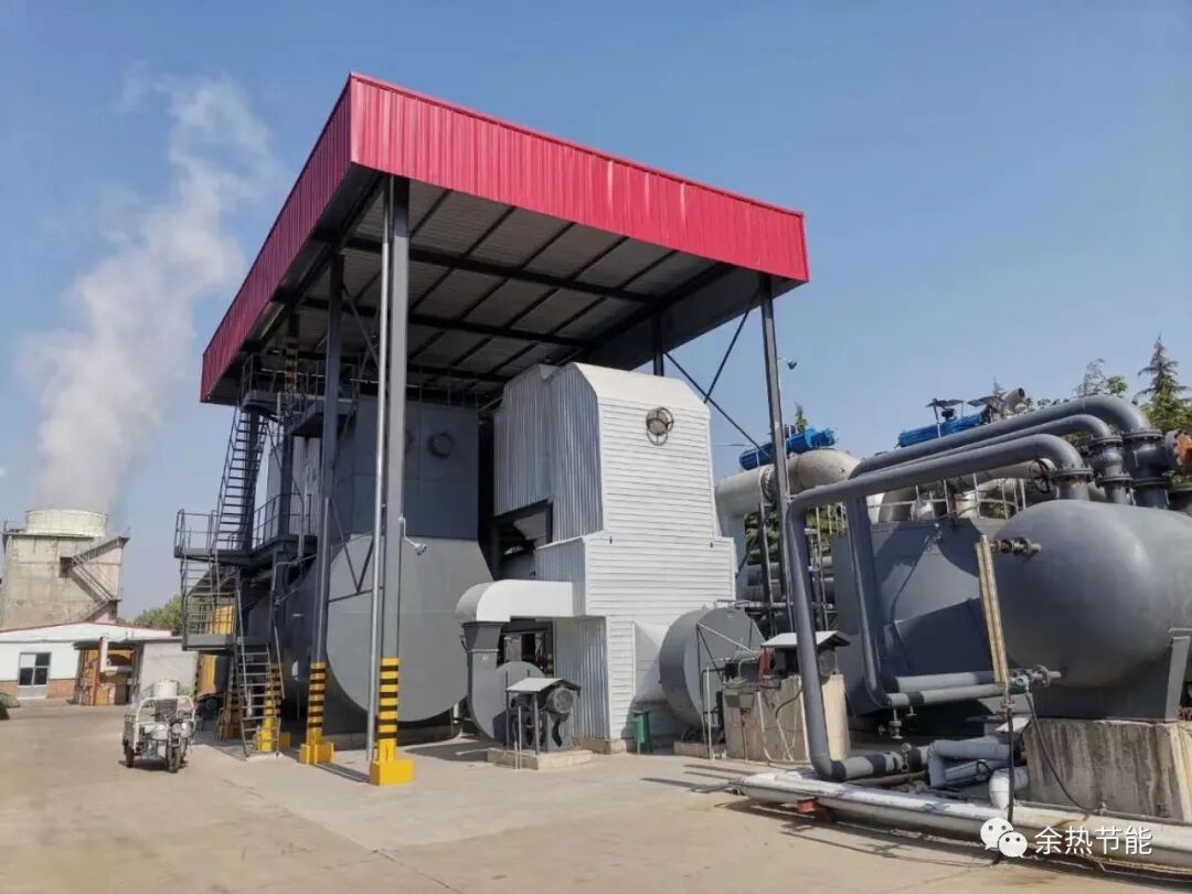

(4)冶金、化学工业等方面的副产氢气目前有些被排放,造成能源的浪费,合理回收利用可以为企业带来很大的经济利益。例如加装燃氢蒸汽锅炉,可以为生产工艺提供蒸汽,也可以用来发电。
氯碱企业从氯碱装置的氢处理工序输出的(生产合成盐酸后多余的)氢气通过管道输送,进入预处理系统预处理后送至燃氢锅炉系统燃烧产生蒸汽。
比如10万吨/年烧碱生产中,每吨烧碱需求蒸汽量约0.6t。燃氢锅炉与燃煤工业锅炉相比,燃氢锅炉可实现烧碱每吨生产成本降低80.5元,全年降烧碱生产成本低约805万元。同时,清洁燃料氢气取代不可再生燃煤使用,每年可减少折标燃煤消耗8500余吨。继而减少直排二氧化碳21000余吨、直排二氧化硫81.6吨、直排氮氧化物60吨、直排烟尘1370吨。
燃氢锅炉的技术特点以及优势
1、技术特点
(1)燃氢蒸汽锅炉本体采用双锅筒、纵置式、D型布置的自然循环型结构。锅炉采用微正压的燃烧方式,鼓风机随燃烧器配套。亦可采用立式布置,对流传热部分为单程,减少了炉内烟气流程的死角,保证了烟气排放顺畅,降低烟气阻力,避免未燃氢气在炉内聚集,产生爆鸣。
(2)燃料氢气采用扩散燃烧方式,燃烧时,不产生回火现象,确保氢气燃烧可靠、稳定。
(3)锅炉点火燃料为天然气或液化石油气,点火、负荷调整、火焰监控、锅炉水位及连锁控制均为可变程序控制器(PLC)完成,安全可靠。
(4)燃烧室的直径与高度均大于火焰直径与高度,保证氢气安全燃烧后烟气进入对流段燃氢锅炉燃烧室,防爆面积大、安全可靠。
(5)燃氢锅炉采用多重连锁保护装置,当锅炉运行时,任何异常波动均会自动报警直接连锁停车。
(6)燃烧器在设计时充分考虑到燃料工况,气体燃料、热值等实现稳定、充分燃烧。
(7)采用变频比例调节控制燃烧供风量,按照选择所燃烧的燃料特性计算配风的百分比,配风比可根据现场燃烧状况进行设定,调试正常后参数进行保存固定。
(8)电脑显示屏显示主要运行工况,简单明了,易于掌握。参数在调试后固化,具备自动保护功能,防止执行误操作命令。
(9)燃气、空气单独通道控制,在线可设置风/气比例,不会出现由于连杆传动误差,造成锅炉无法自动运行。
(10)锅炉底部设有放水阀,因为氢气燃烧后产生大量的水需要及时放出。
