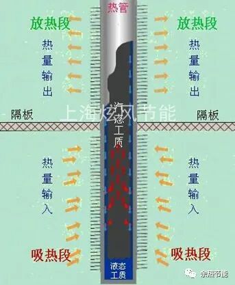

一、单独热管蒸发器的工作原理
热管蒸发器是由热管、翅片、隔板、下联箱、水夹套和上联箱组成。热管自身是一根封闭的管件,内部充有一定量工作液(工质),并抽成高真空。热管一端为蒸发(吸收)段,另一端为冷凝(放热)段,中间用隔板分开,如下图所示。当热流体流过吸热段时,气体的热量由隔板下方的蒸发段吸收传至热管内的工质,工质受热汽化并向上流动到达冷凝段,向外部放热并冷凝成为液体,在重力的作用下再顺着热管内壁回流到隔板下方的蒸发段,再次吸收管外的气体的热量汽化,如此往复循环,不断将中温气体的热量传递到水夹套中,使循环水加热汽化,产生工业所需要的蒸汽。
热管的工作原理

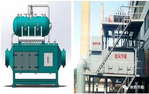

分体式热管蒸发器

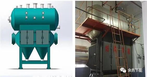

整体式热管蒸发器
二、整体热管蒸发器的工作过程
热管蒸发器在气体流动方向上分中、低温 2 段,中温段采用奈工质热管,低温段采用水工质热管,这样热管在其工作温度范围内具有较低的饱和蒸汽压力,运行更安全可靠。热管蒸发器纵向有 N 排,横向有 M 列,共有 N × M 个单独的热管蒸发器组成;单个热管蒸发器的下联箱与汽包的下降管相连通,上联箱的出口与导汽管相连,导汽管再与汽包相连,构成外部密闭汽水系统。
从磷酸塔出来的中温 P2O5 气体,横向冲刷热管加热段,热管内部工质经过连续的蒸发、上升、凝结、回流过程,将热量从加热段传递到冷凝段;热管冷凝段套管中的水经加热汽化,汽水混合物上升经上联箱和导汽管汇集到汽包,进行汽水分离后,蒸汽引出供外部热用户,而饱和水与给水混合后,再经下降管和下联箱分流到各套管中,这样就构成了一个连续不断产汽的汽水循环系统。通过热管蒸发器,使 P2O5 气体温度从 750 ℃降至 400 ℃左右,并将这部分热量作为热源生产较高品味的蒸汽。

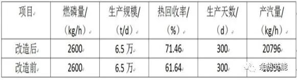

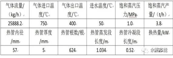

现以 6.5 万 t/d 生产规模的热法磷酸生产装置为例,燃磷量 2600kg/h 的热法磷酸装置利用热管蒸发器回收气体的余热设计见表 1 , 6.5 万 t/d 热法磷酸改造前后对比见表 2 。
表 1  热管蒸发器设计参数
表 2  6.5 万 t/d 热法磷酸改造前后对比
从表 2 可以看出,利用热管蒸发器回收高温 P2O5 气体后,多产汽 3.8t/h 。若以蒸汽 200 元 /t 价格计算,则全年可增加经济效益达 500 万元。热法磷酸余热利用效率也从原来的 61.64% 提高到了 71.46% 。
