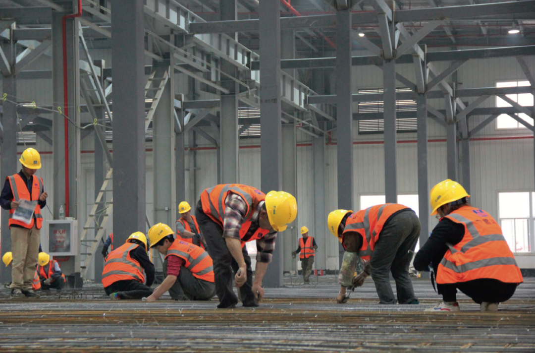

  • 地坪防冻。冷库地坪虽铺设与库温相适应的隔热层,但并不能完全隔绝热量的传递,只能降低其传递的速度。当冷库降温后,库温与地坪下土层之间会产生较大的温差以及冰晶形成,最终将引起地坪冻臌或者地基冻臌现象,危及建筑结构安全。因此,低温冷库的地坪除了设置隔热层、隔汽层、防潮层之外,还需要采取地坪防冻措施,使地坪下的土层温度保持在0℃以上。
冷库需要采取地坪防冻措施
