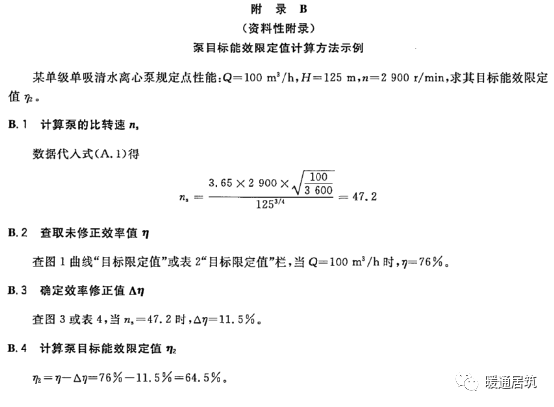

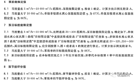

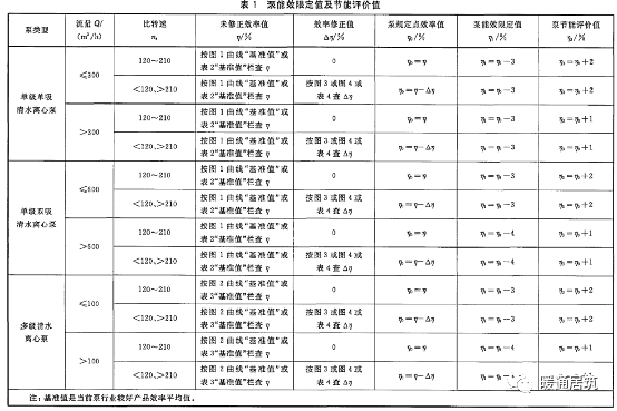

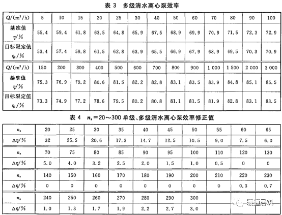

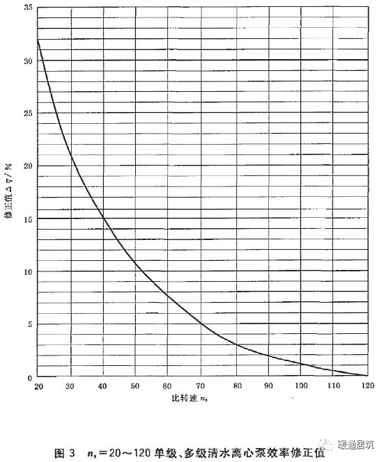

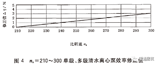

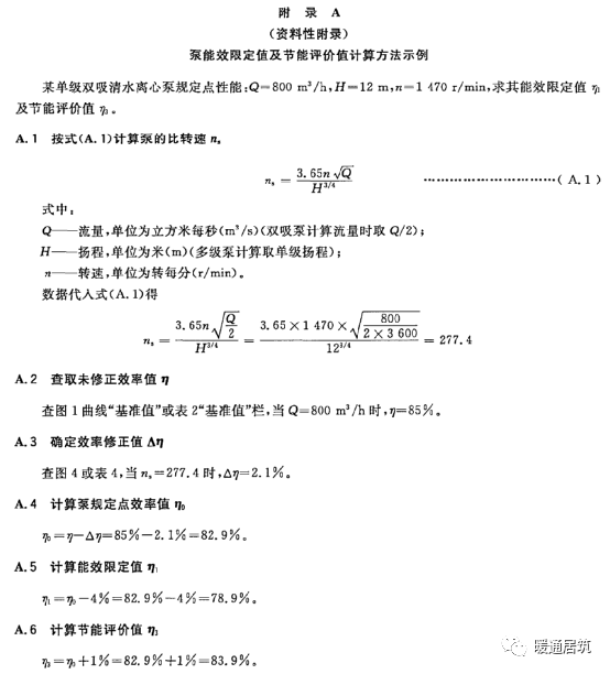

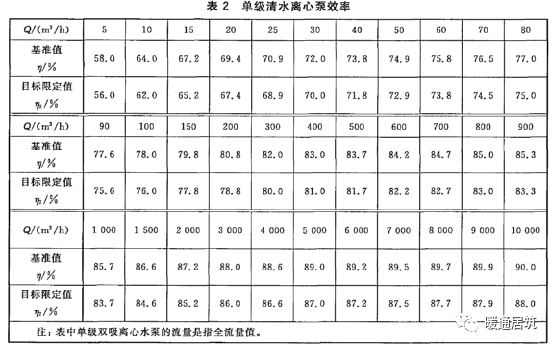

水泵能效计算
发布于:2022-11-01 11:26:01 来自:暖通空调/通风排烟 [复制转发]
知识点:水泵能效
来源:网络,如有侵权,请联系删除
图片   图片  图片
