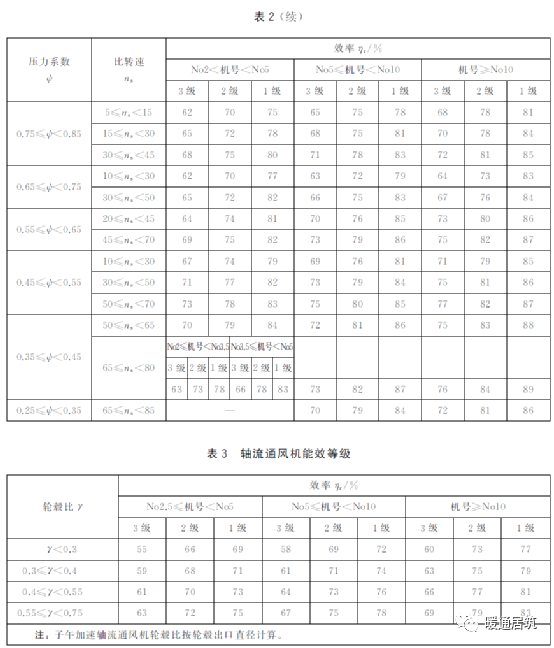

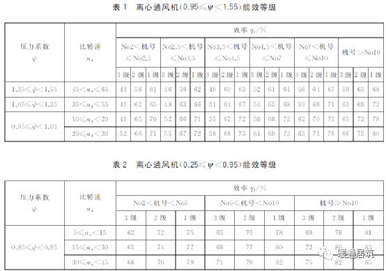

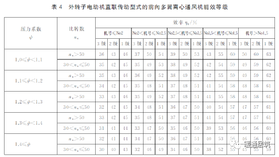

知识点:通风机能效
来源:网络,如有侵权,请联系删除
名词定义
压力系数ψ: 表示风机的升压能力的一个参数,同一机型几何尺寸比例相似的系列风机,各大小型号之间的性能参数,存在系数关系,和压力有关的系数称之压力系数,可以用压力系数根据几何尺寸的大小推算这一机型某一个几何尺寸的值是多少。
u2:叶轮的圆周速度或者叶顶速度。
Pf :通风机压力。
ρm :通风机内的气体平均密度。
比转速ns : 风机入口为标准空气(1.2kg/m?),其产生9.81Pa(1mmH2O)的压头、1m?/s的流量时,所具有的转速即为比转速。在相似定律的基础上导出的一个包括风量、风压及转速等设计参数在内的综合相似特征数。对于相似的通风机,不管尺寸大小、转速高低,比转速均是一定的。
轮觳比γ: 轮毂比通常是针对轴流风机而言的。轮毂直径与叶轮直径之比即轮毂比,轴流通风机有低压、中压和高压形式之分,在给定流量下,轮毂比越大,则输出压力越大。一般轮毂比小于0.4为低压(低轮毂比)型轴流通风机;轮毂比大于0.71为高压(高轮毂比)型轴流通风机;轮毂比在0.4~0.71之间为中压(中轮毂比)型轴流通风机。
