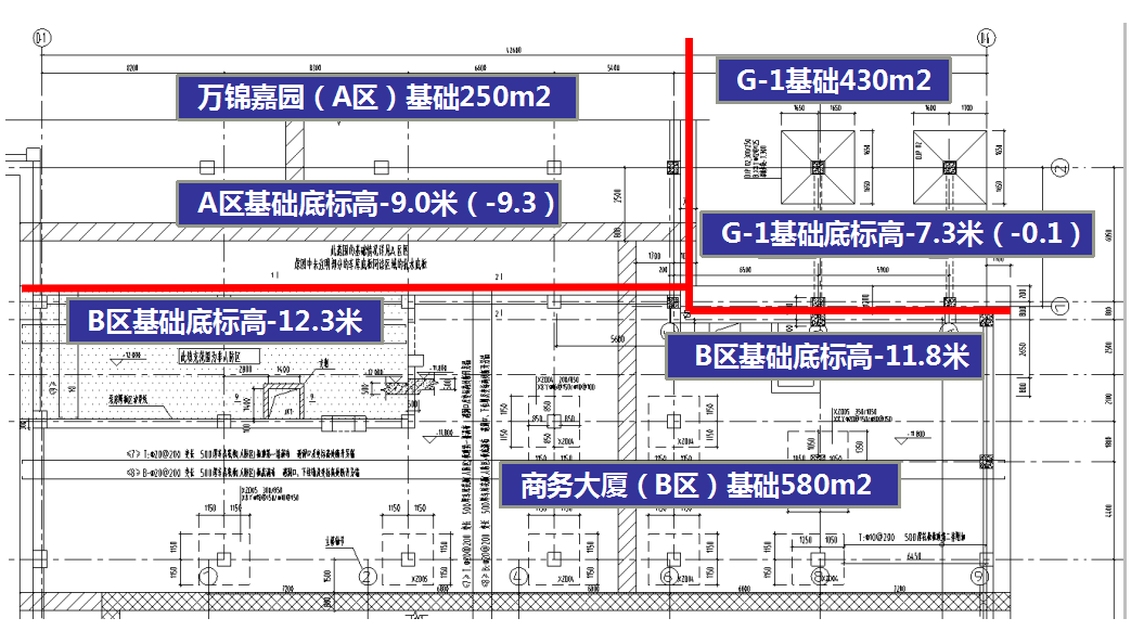

1)万锦城项目三个标段(万锦嘉园、商业G-1#楼、商务大厦)基础工程交接部位平面位置示意见图-1、图-2。
图-1

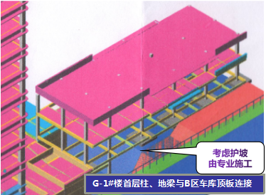

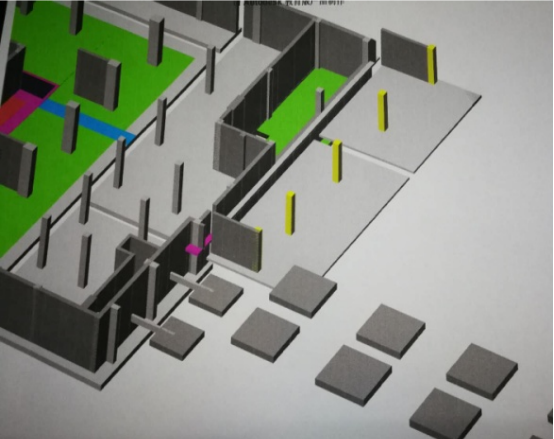

2)结构工程概况:图-1中左上方为万锦嘉园项目车库地下工程(以下称A区段)剩余部分基础位置平面,剩余部分基础面积为250m2,筏板厚度为250mm,筏板面标高为-9米,共地下2 层。图-1右上方为商业标段G-1#楼(以下称G-1区段)剩余部分基础位置平面,剩余部分基础面积为430mm2,靠近商务大厦位置的基础连梁标高为-7.3米,基础形式为独立基础,基础地梁与A、B区车库顶板结构外墙相连,首层结构柱子开始独立。地上3 层。图-1中下方为万锦商务大厦项目(以下称B区段),基础总面积为1200mm2,后浇带北侧位置的基础面积为580mm2(为抢节点工期,先施工部位),车库地下2 层,主楼部分地下3 层。
图-2
1.2节点工期概况

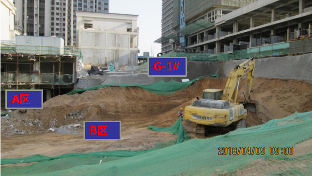

建设单位计划G-1#楼提前进行销售,因此要求我们施工单位确保G-1#楼剩余部分主体结构在35天内必须完成,由于G-1#楼剩余部位基础工程对A区段及B区段基础工程受到直接影响,加上G-1#楼最南侧轴线位置基础结构柱与B区车库结构部分主体为整体,因此要达到G-1销售节点工期,必须先要完成B区段部分地下结构工程。由于A区段与B区段基础底标高不在一个层面,基坑深度相差了3.05米,原设计要求是先完成B区段深基坑,后在B区与A区段交接处进行回填后再进行A区段基础施工,加上A区段在B区段的西北角,此周围已成为了一个封闭区域,回填材料一是很难进入,二是影响A区段筏板工程正常施工。

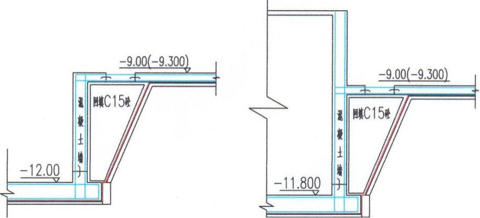

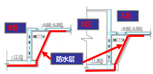

2)B区基础筏板垫层及防水与A区段基础垫层及防水施工同时进行,B区与A区段高低跨交接处基础垫层做成斜坡式,确保B区与A区基础底板防水交圈,取消1-1及2-2剖面位置的外墙防水。
3)B区段1-1及2-2剖面位置的墙板钢筋与A区段基础筏板钢筋同时绑扎,交接部位的级配砂石回填改为C15混凝土,与A区筏板混凝土浇筑同时进行。

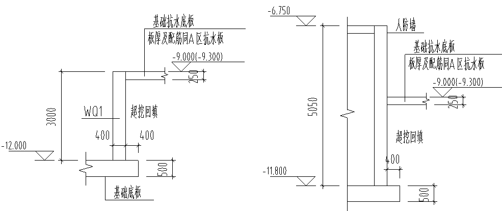

2.1.1 B区与A区交接部位超挖回填做法见图-3
1-1剖面(括号内为A区标高)
2-2剖面(括号内为A区标高)
1)先施工B区段WQ1墙体,后施工WQ1外墙防水及防水保护层。
2)进行超挖部分回填,然后施工A区段基础垫层、防水层、保护层。
3)A区段筏板钢筋绑扎、筏板混凝土浇筑。
4)A、B区地下层主体结构施工。

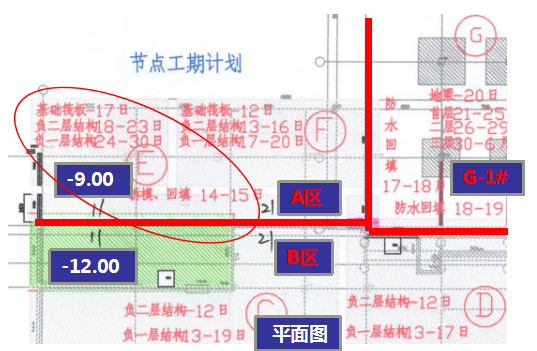

2.1.2 节点工期计划

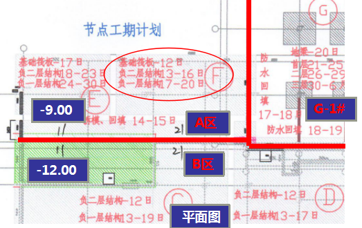

1)节点工期计划见图-4。
图-4
2)从施工进度计划来分析,A区段车库部分结构完成时间要在第30日。B区段车库部分结构施工完成时间要在第19日。G-1#楼首层结构开始时间要在第28-30日。G-1#楼3 层框架结构按每层4天计算,主体结构完成时间只少要在第40天才能完成。

2.2.1 B区与A区交接部位回填改进做法见图-5
 1-1剖面                 2-2剖面

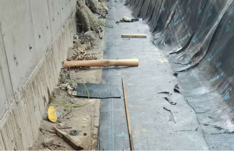

B区段后浇带北侧的基础筏板垫层及防水层与A区段基础垫层及防水层施工采取同时进行法。其措施为,把B区与A区段高低跨交接处基础垫层做成作斜坡式,确保B区与A区基础底板防水整体交圈,取消1-1及2-2剖面位置的外墙防水层,见图-6-7。

2)B区段1-1及2-2剖面位置的墙板钢筋与A区段基础筏板钢筋同时绑扎,交接部位的级配砂石回填改为C15混凝土,与A区筏板混凝土浇筑同时进行,见图-8、图-9。

3)抢工期节点工期计划见图-10。从施工进度计划来分析,A区段车库部分结构完成时间可在第20日。B区段车库部分结构施工完成时间在第19日。G-1#楼首层结构开始时间要在第21日。G-1#楼3 层框架结构按每层4 天计算,主体结构完成时间可在第33天就能完成。

3.2.1三个标段三个不同正负零标高,施工前做好技术交底
1)A区段基础筏板顶面标高按A区标高为-9.3米,按B区段标高为 -9.0米。

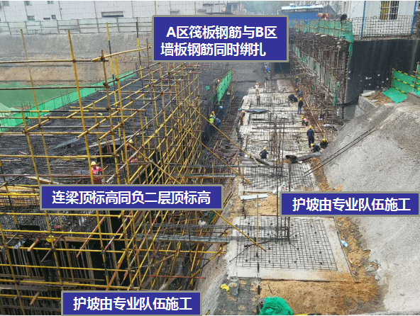

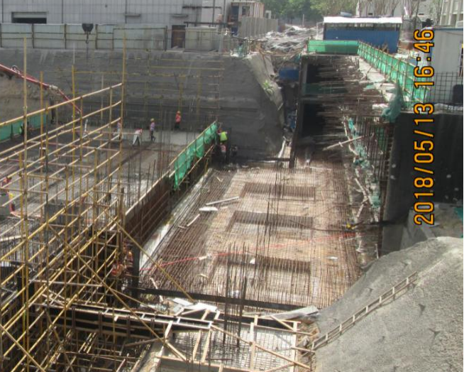

1)1-1、2-2剖面位置的边坡应控制在1:0.3~0.6,尽可能减小坡度,即减少回填方量,边坡土方开挖完成后随即进行垫层施工,见图-11。
2)B区与G-1#楼二个高低跨承台位置,由于高差大,坡度又小,加上结构承台要承载上部三层结构重量,所以此二个位置的边坡,我们选择专业施工队伍进行土钉墙支护,见图-11、图-12。
图-11
图-12

1)WQ1在1-1、2-2剖面部位的外墙模板及加固件拆除后,可在后浇带位置的钢筋网中间拿出。
 2)首先把后浇带位置调整到离WQ1墙面500mm位置,减少WQ1位置的筏板悬挑长度(见图-9),在C15混凝土回填到后浇带底标高时先浇筑北侧筏板混凝土,随即支设后浇带侧模板,混凝土浇筑方向改为由北侧向南浇筑,确保最后时间段再浇筑后浇带位置的混凝土。
3.2.4防水施工及回填施工注意事项
1)高低跨部位的防水施工必须要确保整体交圈,各项技术要求必须按方案要求施工。
2)回填时必须要检查保护层是否被损坏,确认防水层完好才能进行C15混凝土回填。
