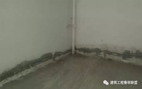

一
施工缝渗漏
? 现象
施工缝处混凝土松散,骨料集中,接槎明显,沿缝隙处渗漏水。
? 原因分析
1)施工缝留的位置不当。
2)在支模和绑钢筋的过程中,掉入缝内的杂物没有及时清除。浇筑上层混凝土后,在新旧混凝土之间形成夹层。
3)在浇筑上层混凝土时,未按规定处理施工缝,上、下层混凝土不能牢固粘结。
4)钢筋过密,内外模板距离狭窄,混凝土浇捣困难,施工质量不易保证。
5)下料方法不当,骨料集中于施工缝处。
6)浇筑地面混凝土时,因工序衔接等原因造成新老接槎部位产生收缩裂缝。
? 治理
1)根据渗漏、水压大小情况,采用促凝胶浆或氰凝灌浆堵漏。
2)不渗漏的施工缝,可沿缝剔成八字形凹槽,将松散石子剔除,刷洗干净,用水泥素浆打底,抹1:2.5水泥砂浆找平压实。

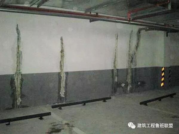

二
裂缝渗漏
? 现象
混凝土表面有不规则的收缩裂缝且贯通于混凝土结构,有渗漏水现象。
? 原因分析
1)混凝土搅拌不均匀,或水泥品种混用,收缩不一产生裂缝。
2)设计中,对土的侧压力及水压作用考虑不周,结构缺乏足够的刚度。
3)由于设计或施工等原因产生局部断裂或环形裂缝。
? 治理
1)采用促凝胶浆或氰凝灌浆堵漏。
2)对不渗漏的裂缝,可用灰浆或用水泥压浆法处理。
3)对于结构所出现的环形裂缝,可采用埋入式橡胶止水带、后埋式止水带、粘贴式氯丁胶片以及涂刷式氯丁胶片等方法。
