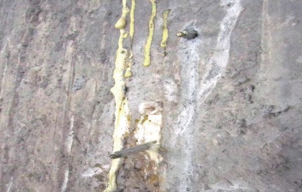

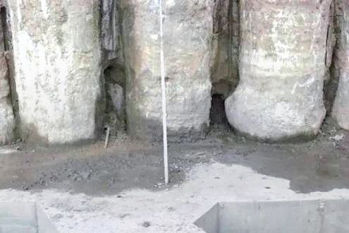

原因1:采用搅拌桩等围护结构作为止水帷幕时,由于桩机提升速度快,搅拌不均匀,桩体搭接不严密等原因,止水帷幕产生缝隙。
原因2:灌注桩、地下连续墙等围护结构因设计不合理,挖土不规范等原因产生过大位移,引起维护体开裂。
止水帷幕渗漏水

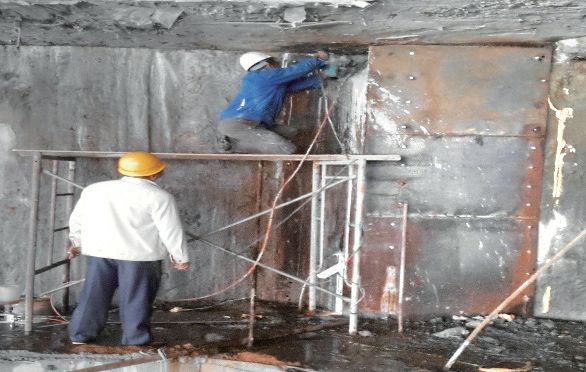

处理方法
方法1:如已发生渗漏则采取压密注浆补漏或采用高压旋喷桩补漏等有效措施。
方法2:当出现位移较大及坑壁裂缝渗水的现象时,应停止土方开挖,并采取紧急补救措施;及时回填反压土并进行加固补漏。
