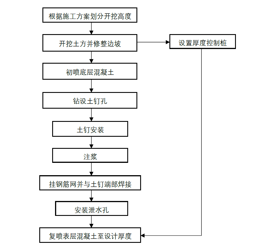

施工工艺流程
一

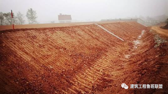

修整坡面
土方应分层分段开挖,每层开挖深度与土钉竖向间距一致,开挖标高为土钉位置下200mm。每层土开挖后应进行修整,去除突出土体,压实表面松动的土体,为确保喷射砼面层的平整。
二

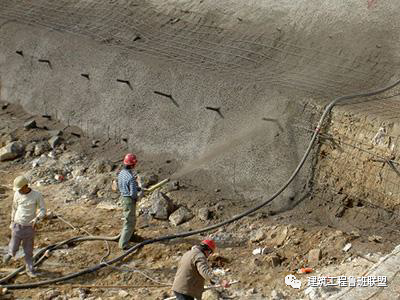

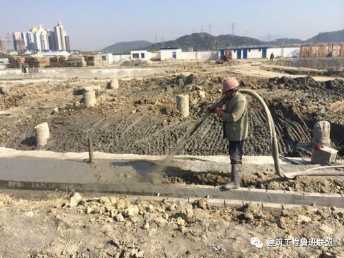

初喷底层混凝土
喷射混凝土喷射顺序应自上而下,喷头与受喷面距离宜控制在0.8~1.5m范围,喷射方向垂直喷射面,一次喷射厚度不宜小于40mm,喷射混凝土适当加入速凝剂以提高混凝土的凝结速度,防止混凝土塌落。
三

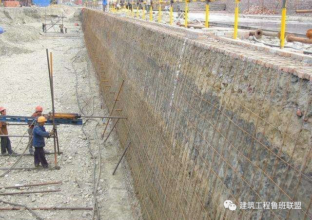

土钉定位钻孔清孔
钻孔前,应根据设计要求定出孔位并作出标记及编号。土钉开孔时对准孔位徐徐钻进,待达到一定深度且土层较稳定时,方可以正常速度钻进。钻孔不得扰动周围地层,钻孔后清孔采用高压空气或水清孔。
四
放置土钉
钢筋主筋按设计长度加20cm下料,外端设90度20cm的弯勾,主筋每隔1~2m焊对中支架,防止主筋偏离土钉中心,支架的构造应不妨碍注浆时浆液的自由流动。安放主筋时,将注浆管与主筋捆绑在一起,注浆管离孔底0.5m左右,土钉端部与面层内的加强筋及钢筋网通过加强筋连接。
五
注浆
注浆应采用压力注浆,导管先插至距孔底250~500mm处,并在孔口设置止浆塞, 注满后保持压力1~2min。在注浆时将导管缓慢均匀拔出,出浆口应始终埋在孔中浆体表面下,保证孔中气体能全部排出。浆液配合比和注浆压力需按设计要求控制。
六

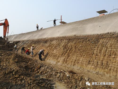

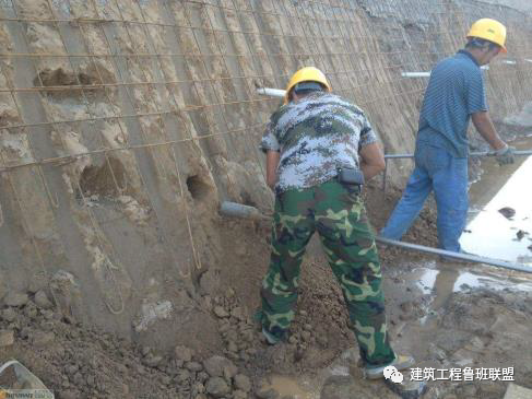

绑扎钢筋网
钢筋网应随土钉分层施工、逐层设置,保护层厚度不宜小于20mm,搭接长度不应小于30d,单面焊长度不应小于10d,钢筋网应延伸至地表面,并伸出边坡线0.5m。
七

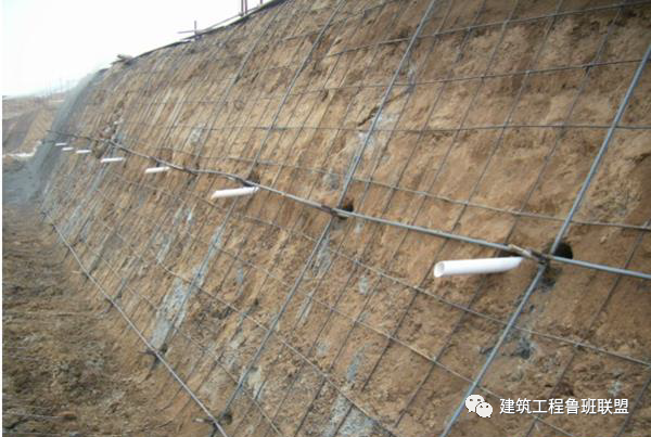

安装泄水孔
在支护面层背部插入长度为400~600mm、直径不小于40mm的水平(略朝下)泄水管,其外端伸出支护面层,排水管间距可为1.5~2m,以便将喷射混凝土面层后的土层内部的积水排出。
八

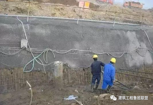

喷射混凝土
混凝土在钢筋网、土钉验收合格后开始施工,喷头与受喷面保持垂直,当面层厚度超过100mm时,混凝土应分层喷射,第一层厚度不宜小于40mm,前一层混凝土终凝后方可喷射后一层混凝土,搭接宽度不小于2倍厚度,接缝应错开。混凝土终凝后2h内应喷水养护,保持混凝土表面湿润。
