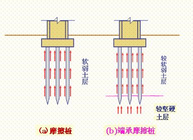

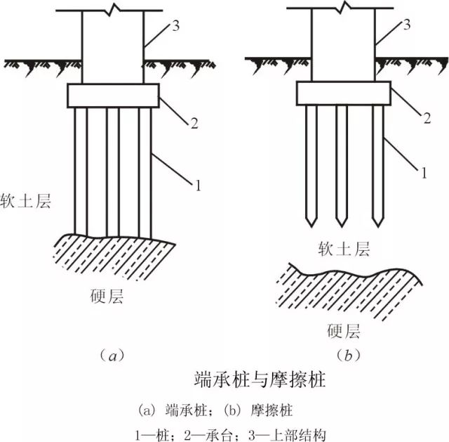

1)桩按受力情况分为端承桩和摩擦桩两种。
①端承桩是穿过软弱土层而达到坚硬土层或岩层上的桩,结构荷载主要由岩层阻力承受;施工时以控制嵌岩深度为主,对沉渣厚度的要求严格。——桥梁工程中的端承桩多数要求嵌岩。②摩擦桩完全设置在软弱土层中,依靠桩端阻力和桩身侧面与地基土之间的摩擦阻力共同承受荷载,施工时以控制桩端设计标高(长度)为主。——对于桩端为硬土层者,又有摩擦端承桩,端承摩擦桩。——桥梁工程中的摩擦桩,通常不计挤密作用。

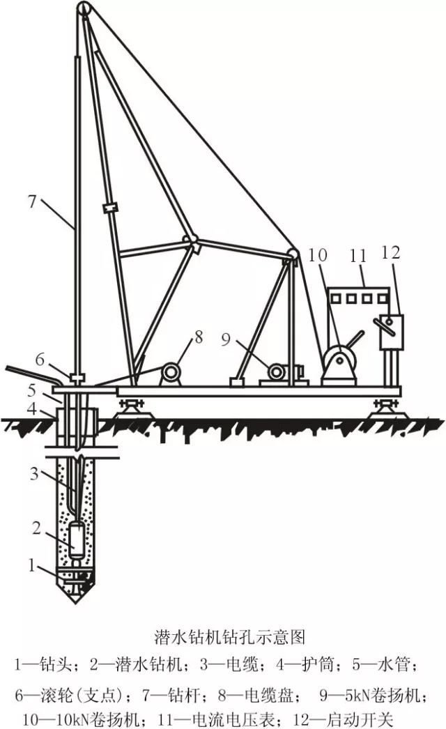

 1)回旋(潜水)钻机成孔
回旋钻机是一种旋转式钻孔机,其防水电机变速机构和钻头密封在一起,由桩架及钻杆定位后可潜入水、泥浆中钻孔。注入泥浆后通过正循环或反循环排渣法将孔内切削土粒、石渣排至孔外。
回旋钻机成孔排渣有正循环排渣和反循环(泵举)排渣两种方式。

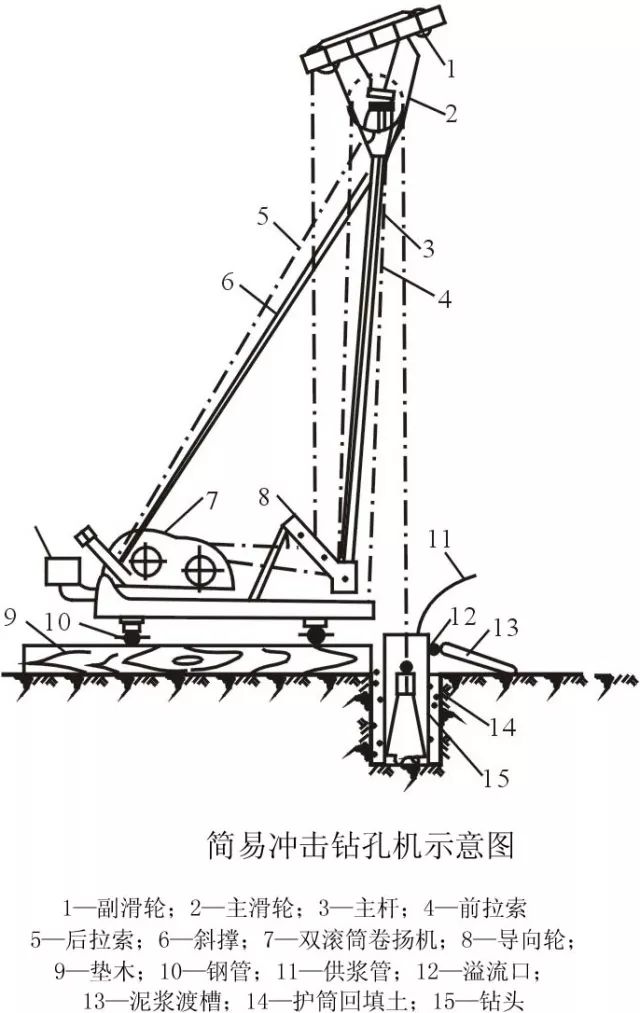

2)冲击钻成孔

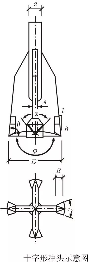

①冲击钻机通过机架、卷扬机把带刃的重钻头(冲击锤)提高到一定高度,靠自由下落的冲击力切削破碎岩层或冲击土层成孔。
②冲击钻头形式有十字形、工字形、人字形等,一般常用十字形冲击钻头。
③冲孔前应埋设钢护筒,并准备好护壁材料。
冲击钻机就位后,校正冲锤中心对准护筒中心,在冲程0.4~0.8m范围内应低提密冲,并及时加入石块与泥浆护壁,直至护筒下沉3~4m以后,冲程可以提高到1.5~2.0m,转入正常冲击,随时测定并控制泥浆相对密度。
施工中,应经常检查钢丝绳损坏情况,卡机松紧程度和转向装置是否灵活,以免掉钻。

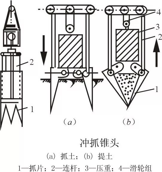

3)冲抓锥成孔
① 冲抓锥锥头上有一重铁块和活动抓片,通过机架和卷扬机将冲抓锥提升到一定高度,下落时松开卷筒刹车,抓片张开,锥头便自由下落冲入土中,然后开动卷扬机提升锥头,这时抓片闭合抓土。冲抓锥整体提升至地面上卸去土渣,依次循环成孔。
② 冲抓锥成孔施工过程、护筒安装要求、泥浆护壁循环等与冲击成孔施工相同。
③ 适用于松软土层(砂土、粘土)中冲孔,但遇到坚硬土层时宜换用冲击钻施工。

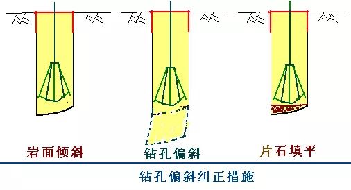

3、对于稳定性较差的孔壁应采用泥浆循环法清孔或抽筒排渣,清孔后的泥浆相对密度应控制在1.15~1.25。含砂率<=4%(大直径桩2%)
图:钻孔偏斜纠正
清孔作业:
1、钻孔达到要求深度后,采用泥浆泵及时进行清孔,避免延时过长,泥浆钻渣沉淀而造成清孔困难或坍孔。
2、钻孔达设计深度终孔后,将输浆管下到孔底50~80cm,换用比重1.05~1.25的新鲜泥浆进行清孔,直到钢筋与导管下入孔内,重新测孔底沉渣厚度。直到沉渣厚度满足要求后,方可进行下道工序施工。
3、注意保持孔内水头,防止坍孔;
4、清孔后,检查孔口、孔中和孔底提取的泥浆比重的平均值,应符合质量标准要求。
5、采取一切措施缩短清孔后至灌注水下砼的时间。
6、不得用加深孔深来代替清孔。

采取正常成孔方法施工,当钻穿溶洞漏浆时,反复投入黄土和片石,利用钻头冲击将黄土和片石挤入溶洞和岩溶裂隙中,还可掺入水泥、烧碱和锯末,以增大孔壁的自稳能力。
1、掺加比例  为有效利用片石,片石与粘土的比例为3:7,掺加比例为每米2包,掺加锯末时,掺加比例为粘土的10%。
2、掺加方法  片石采用强度≥30Mpa的花岗岩或石灰岩,石块粒径以15—50cm为宜。
掺加粘土时采用水泥袋包装后投放效果更佳。水泥投放方法以整袋投放为佳。
掺加方法为:片石、粘土袋和水泥或锯末(如果掺加)分层间隔掺加,回填高度为溶洞顶板以上1m处。
3、施工注意事项  密切注意观察钻机工作情况、周围地表沉降和护筒内水位变化,防止不正常情况发生,发生漏浆现象,立即处理。
根据地质柱状图,在接近溶洞时勤观察、勤检查,凭手握冲击主绳的手感,钻头冲击岩层的响声,抽取的岩样来判断是否接近岩溶地层。
接近岩溶时主绳松绳量应为1—2cm,防止击穿岩壳时卡钻。
钻穿岩溶地层上壳时一旦漏浆,要及时投放粘土块、片石并补水,以保持孔内水位高度。
