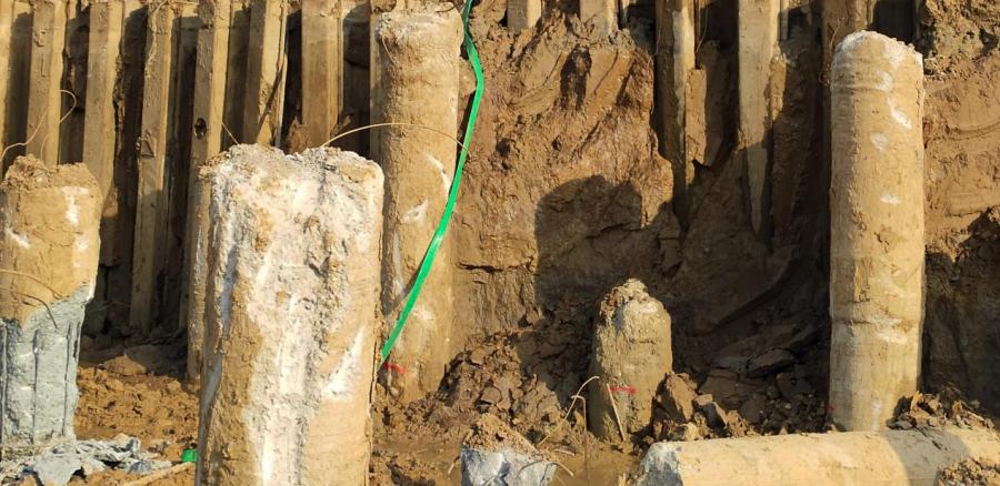

桩头初凿
凿桩采用分层人工斜劈法进行施工,凿桩标高必须遵照项目部实测红漆标高控制点,红漆标注的标高应考虑垫层、防水及防水保护层厚度,避免破桩完后桩顶标高低于设计及嵌固底板高度。

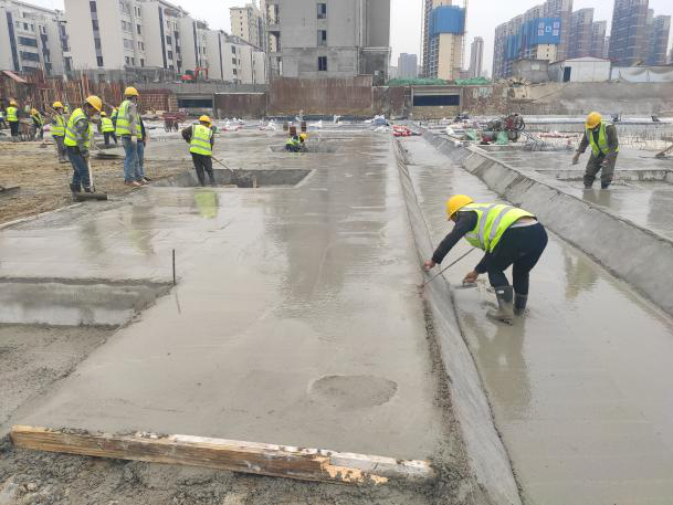

浇筑垫层
控制标高,先在后浇带、承台部位做护角,然后展开大面积浇筑,浇筑过程中应避免污染桩头。

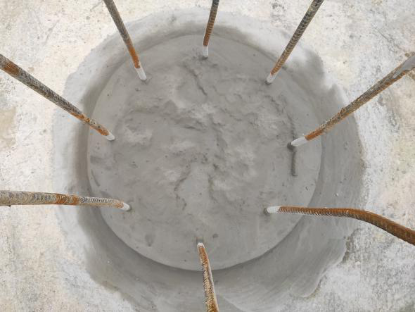

桩头修整
垫层面垃圾清理、桩头钢筋调直。
05

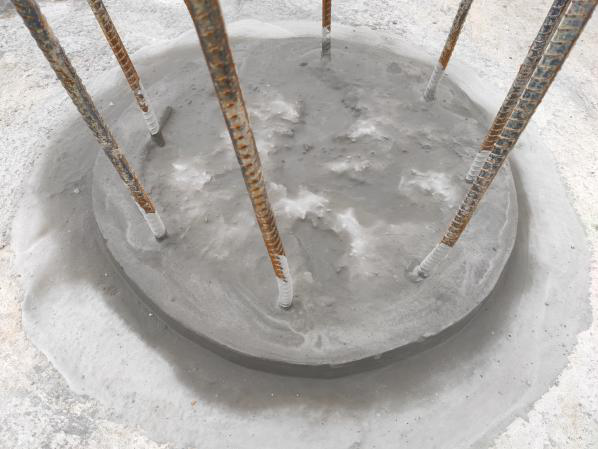

桩头防水涂刷
桩头顶面和侧面裸露处应涂刷水泥基渗透结晶型防水涂料,并延伸到结构底板垫层150mm处;桩头四周300mm范围内应抹聚合物水泥防水砂浆过渡层。

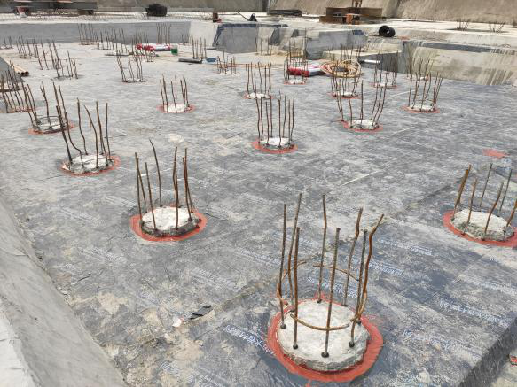

06

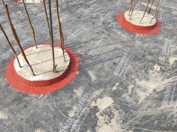

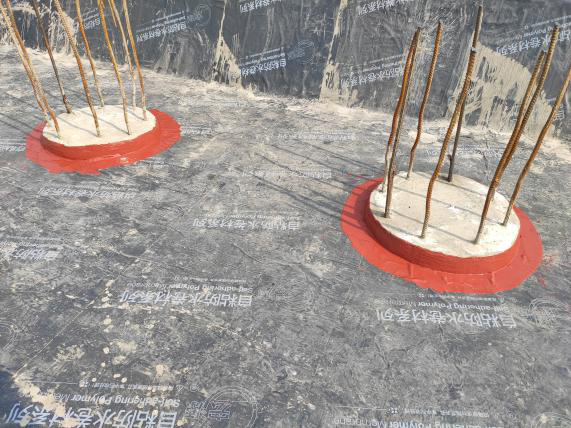

底板防水层施工
铺贴底板防水卷材,并延伸至桩头侧壁,其与桩头侧壁接缝处应采用密封材料嵌填。

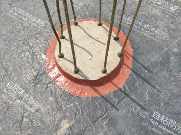

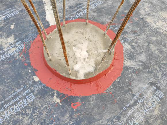

桩头钢筋防水密封
桩头的受力钢筋根部采用遇水膨胀止水条或止水胶,止水条与施工缝基面应密贴。密封材料嵌填应密实、连续、饱满,粘结牢固。

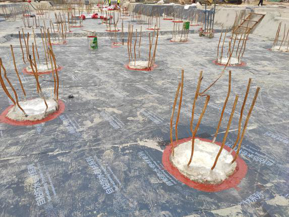

08
浇筑保护层
间隔2M设置标高点浇筑防水保护层,控制混凝土施工避免污染桩头,有砼残渣污染的应及时进行冲洗。
