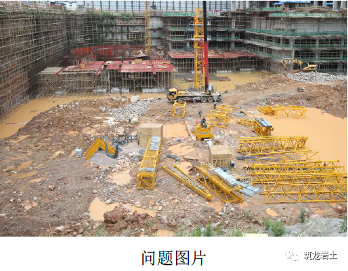

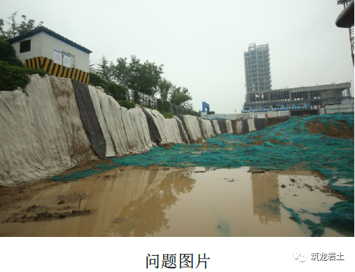

基坑积水
现象和问题: 基坑场地范围内局部或大面积出现积水,未及时排除
原因:
(1)场地周围未做排水沟或场地未做成一定排水坡度,或存在反向排水坡。
(2)测量偏差,使场地标高不一、高洼不平。
防治措施:
(1)平整前,对整个场地的排水坡、排水沟、截水沟、下水道进行有组织排水系统设计,使整个场地排水流畅。排水坡的设置应按设计要求进行,设计无要求时,地形平坦的场地,纵横方向应做成不小于0.5%的坡度,以便排水。在场地周围或场地内,设置排水沟(截水沟)。
(2)做好测量的复核工作,防止出现标高误差。
图片:

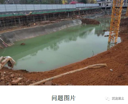

地基淹泡
现象和问题: 地基被水淹泡,造成地基承载力降低
原因:
(1)开挖基坑(槽)未设排水沟或挡水堤,地面水流入基坑(槽)。
(2)在地下水位以下挖土,未采取降水措施将水位降至基底开挖面以下。
(3)土方开挖至设计标高后,未及时进行后续工序施工。

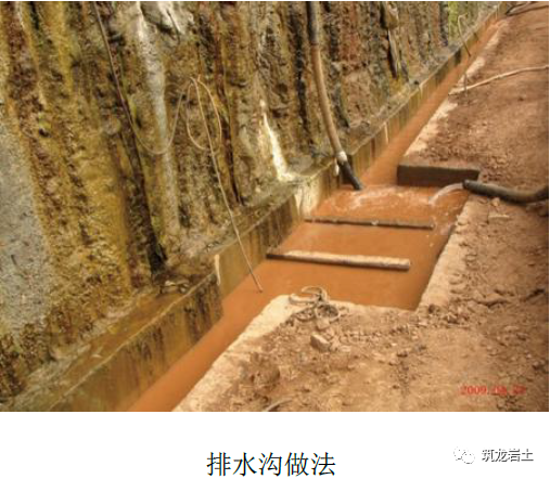

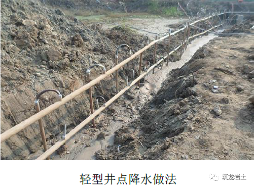

防治措施:
(1)开挖基坑(槽)周围应设排水沟或挡水堤。
(2)地下水位以下挖土前应提前降低地下水位,使水位降低至开挖面以下0.5 ~1.0m。
(3)土方开挖应分段进行验收,及时浇筑混凝土垫层。

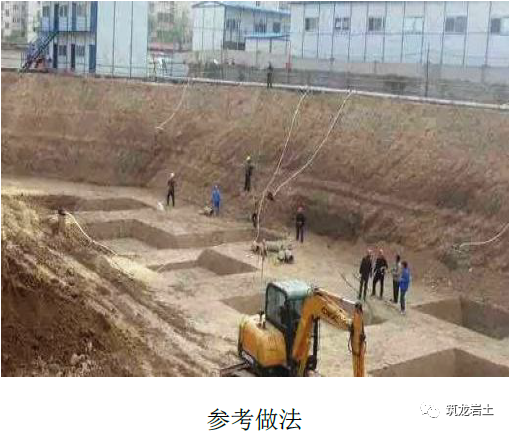

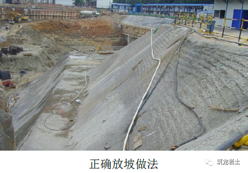

开挖放坡不足
现象和问题: 机械或人工开挖放坡未达到设计要求
原因:
(1)未认真查看地质资料,对地质情况不熟悉。
(2)对施工人员交底不清,开挖时施工人员未认真查看设计或措施要求。
(3)现场开挖测量标记不清。
防治措施:
(1)开挖前要仔细查阅开挖措施,弄清要求,施工前要认真查验施工单位的技术交底。
(2)测量人员在对现场进行开挖放线时应严格按图纸设计及措施要求进行,并在现场做出明显的标记。
(3)开挖过程中各级管理人员应熟悉措施,及时制止不符合措施或设计要求的开挖现象,并提出正确的处理方法,现场按要求开挖。
图片:

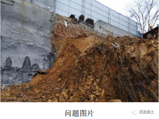

边坡坍塌
现象和问题: 在挖方过程中或挖方后,边坡土方局部或大面积塌陷或滑塌
原因:
(1)采用机械开挖,未遵循由上而下、分段分层开挖的顺序,坡度过陡或将坡脚破坏,使边坡失稳,造成塌方或溜坡。
(2)在有地表水、地下水作用的地段开挖边坡,未采取有效的降、排水措施,地表水或地下水侵入坡体内,使土的粘聚力降低,坡脚被冲蚀掏空,边坡在重力作用下失稳而引起坍塌。
(3)软土地段,在边坡顶部大量堆土,或堆建筑材料,或行驶施工机械设备、运输车辆。
防治措施:
(1)开挖边坡时应遵循由上而下、分段分层开挖的顺序,合理放坡,同时避免破坏坡脚,防止边坡失稳而造成塌方。
(2)在有地表滞水或地下水作用的地段,应做好降排水措施,拦截地表水,避免冲刷坡面、掏空坡脚,防止坡体失稳。特别在软土地段开挖边坡,必须降低地下水位,防止边坡产生侧移。
(3)施工中禁止在坡顶堆土或存放建筑材料,边坡周边道路避免行驶重型施工机械设备和车辆,以减轻坡体负担,防止塌方。

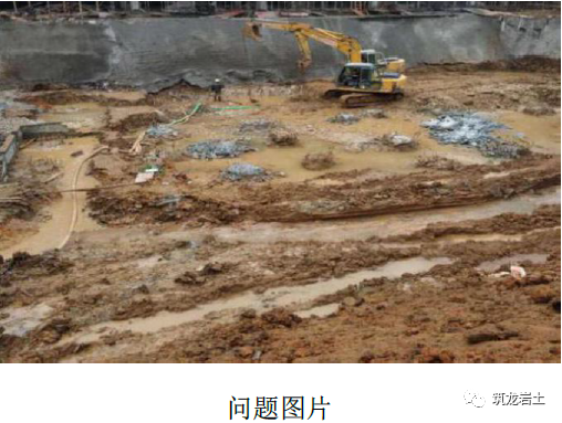

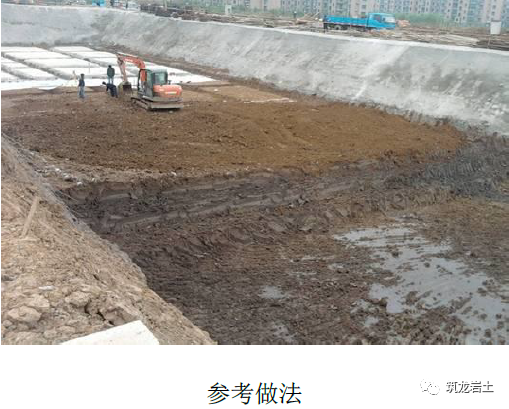

基底土扰动
现象和问题: 原状土物理性能改变,造成基底土扰动
原因:
(1)基槽开挖时排水措施差,尤其是在基底积水或土壤含水量大的情况下进行施工,土很容易被扰动。
(2)土方开挖时超挖,后用虚土回填,改变了原状土的物理性能,变成了扰动土。
(3)基坑在未施工混凝土垫层情况下,大量堆载,造成地基土扰动。
防治措施:
(1)做好基坑排水和降水。降水工作应待基础回填土完成后,方可停止。
(2)土方开挖应连续进行,尽量缩短施工时间。雨季施工或基坑(槽)开挖后不能及时进行下一道工序施工时, 可在基底标高以上留15~30cm 的土不挖,待下一道工序开工前再挖除。
(3)采用机械挖土时,应在基底标高以上留一定厚度的土用人工清除。
(4)严格控制基底标高。如个别地方发生超挖,严禁用虚土回填。处理方法应征得设计单位的同意。
(5)混凝土垫层浇筑完成未达到设计强度前,禁止在原状土上堆载钢筋、大型设备。

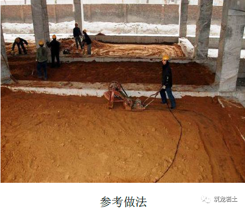

回填土不密实
现象和问题: 回填土密实度达不到设计要求
原因:
(1)填方土料不符合要求,采用了碎块草皮、有机质含量大于8%的土及淤泥、淤泥质土和杂填土作填料。
(2)土的含水率过大或过小,因而达不到最优含水率下的密实度要求。
(3)填土厚度过大或压(夯)实遍数不够,或机械碾压行驶速度太快。
(4)碾压或夯实机具能量不够,达不到影响深度要求,使密实度降低。
防治措施:
(1)选择符合填土要求的土料回填。
(2)为使回填土在压后达到最大密实度,应使回填土的含水量接近最优含水量,偏差不大于±2。在回填土时,应严格控制土的含水量,加强施工前的检验。含水量大于最优含水量范围时,应采用翻松、晾晒、风干方法降低含水量;或采取换土回填,或均匀掺入干土,或采用其他吸水材料等来降低含水量;含水量过低,应洒水湿润。
(3)对有密实度要求的填方,应按所选用的土料、压实机械性能,通过试验确定含量控制范围、每层铺土厚度、压实遍数,严格按方案进行水平分层回填、压实,达到设计规定的质量要求。
(4)加强对土料、含水量、施工操作和回填土干密度的现场检验,按规定取样,严格控制每道工序的施工质量。
