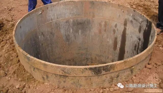

1.泥浆制备与护筒埋设
(1)泥浆制备根据施工机械、工艺及穿越土层情况进行配合比设计,宜选用高塑性黏土或膨润土。
(2)护筒埋设深度应符合有关规定。护筒顶面宜高出施工水位或地下水位2m并宜高出施工地面0.3m。其高度尚应满足孔内泥浆面高度的要求。

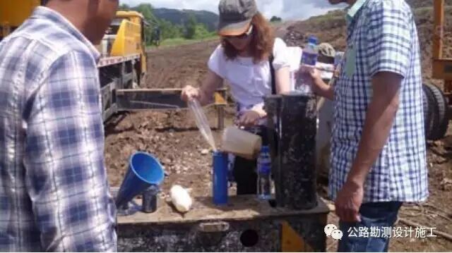

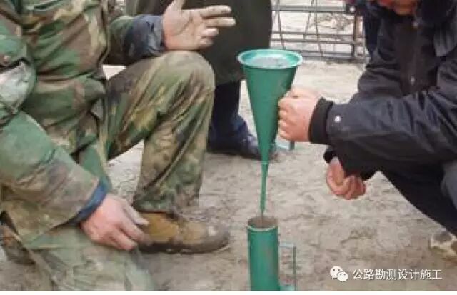

(3)灌注混凝土前,清孔后的泥浆相对密度应小于1.10;含沙率不得大于2%;粘度不得大于20pa.S。
(4)现场应设置泥浆池和泥浆收集设施,废弃的泥浆、渣应进行处理,不得污染环境。
泥浆制备
泥浆黏度检测
护筒埋设

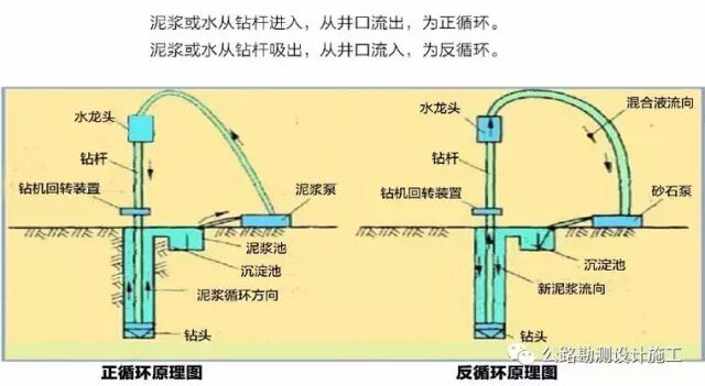

2.正、反循环钻孔
(1)泥浆护壁成孔时根据泥浆补给情况控制钻进速度;保持钻机稳定。
(2)钻进过程中如发生斜孔、塌孔和护筒周围冒浆、失稳等现象时,应先停钻,待采取相应措施后再进行钻进。

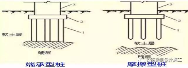

(3)钻孔达到设计深度,灌注混凝土之前,孔底沉渣厚度应符合设计要求。设计未要求时端承型桩的沉渣厚度不应大于100mm;摩擦型桩的沉渣厚度不应大于300mm。
正反循环原理图

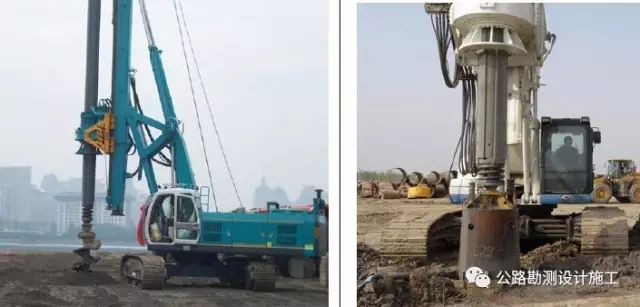

4.旋挖成孔
【旋挖钻机施工步骤】旋挖钻机就位→埋设护筒→钻头轻着地后旋转开钻→当钻头内装满土砂料时提升出孔外→旋挖钻机旋回,将其内的土砂料倾倒在土方车或地上→关上钻头活门,旋挖钻机旋回到原位,锁上钻机旋转体→放下钻头→钻孔完成,清孔并测定深度→放入钢筋笼和导管→进行混凝土灌注→拔出护筒并清理桩头沉淤回填,成桩。
旋挖成孔
(1)旋挖钻成孔灌注桩应根据不同的地层情况及地下水位埋深,采用不同的成孔工艺。
(2)泥浆制备的能力应大于钻孔时的泥浆需求量,每台套钻机的泥浆储备量不少于单桩体积。
(3)成孔前和每次提出钻斗时,应检查钻斗和钻杆连接销子、钻斗门连接销子以及钢丝绳的状况,并应清除钻斗上的渣土。
(4)旋挖钻机成孔应采用跳挖方式,并根据钻进速度同步补充泥浆,保持所需的泥浆面高度不变。
(5)孔底沉渣厚度控制指标符合要求。

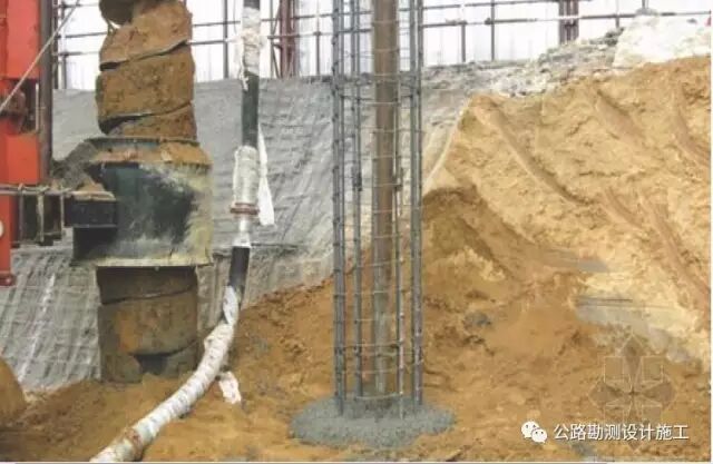

(四)干作业成孔

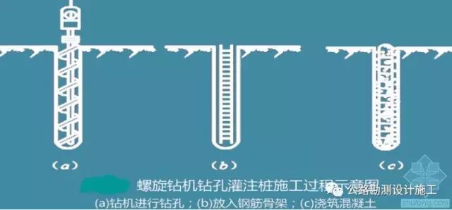

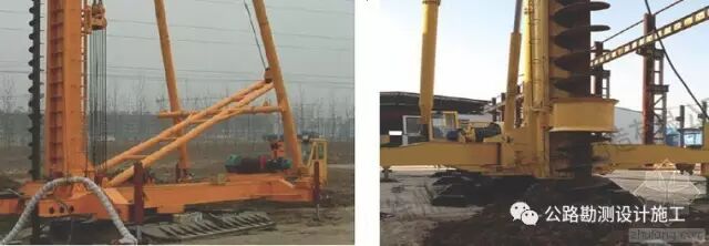

1.长螺旋钻孔
(1)钻机定位后,应进行复检,钻头与桩位点偏差不得大于20mm,开孔时下钻速度应缓慢;钻进过程中,不宜反转或提升钻杆。
(2)在钻进过程中遇到卡钻、钻机摇晃、偏斜或发生异常声响时,应立即停钻,查明原因,采取相应措施后方可继续作业。
(3)钻至设计标高后,应先泵入混凝土并停顿10~20s,再缓慢提升钻杆。提钻速度应根据土层情况确定,并保证管内有一定高度的混凝土。
(4)混凝土压灌结束后,应立即将钢筋笼插至设计深度,并及时清除钻杆及泵(软)管内残留混凝土。
2.钻孔扩底
(1)钻杆应保持垂直稳固,位置准确,防止因钻杆晃动引起扩大孔径。
(2)钻孔扩底桩施工扩底孔部分虚土厚度应符合设计要求。
(3)灌注混凝土时,第一次应灌到扩底部位的顶面,随即振捣密实;灌注桩顶以下5m范围内混凝土时,应随灌注随振动,每次灌注高度不大于1.5m。
(注)一般用在扩底桩型施工上,上部不要求扩,钻到桩底时加大钻压,使扩底钻头打开径向形成扩大即可。

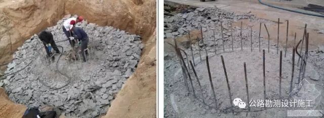

(2)挖孔桩截面一般为圆形,也有方形桩;孔径1200~2000mm,最大可达3500mm;挖孔深度不宜超过25m。
(3)采用混凝土或钢筋混凝土支护孔壁技术,护壁的厚度、拉接钢筋、配筋、混凝土强度等级均应符合设计要求;井圈中心线与设计轴线的偏差不得大于20mm;上下节护壁混凝土的搭接长度不得小于50mm;每节护壁必须保证振捣密实,并应当日施工完毕;应根据土层渗水情况使用速凝剂;模板拆除应在混凝土强度大于2.5MPa后进行。
(4)挖孔达到设计深度后,应进行孔底处理。必须做到孔底表面无松渣、泥、沉淀土。

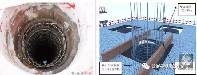

(五)钢筋笼与灌注混凝土施工要点
1.钢筋笼加工应符合设计要求。钢筋笼制作、运输和吊装过程中应采取适当的加固措施,防止变形。
2.吊放钢筋笼入孔时,不得碰撞孔壁,就位后应采取加固措施固定钢筋笼的位置。
3.沉管灌注桩钢筋笼内径应比套管内径小60~80mm,用导管灌注水下混凝土的桩应比导管连接处的外径大100mm以上。
4.灌注桩采用的水下灌注混凝土宜采用预拌混凝土,其骨料粒径不宜大40mm。

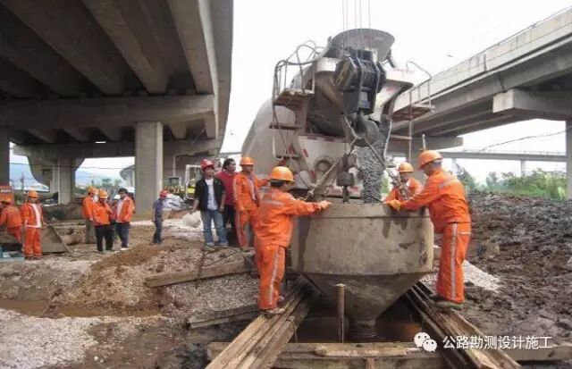

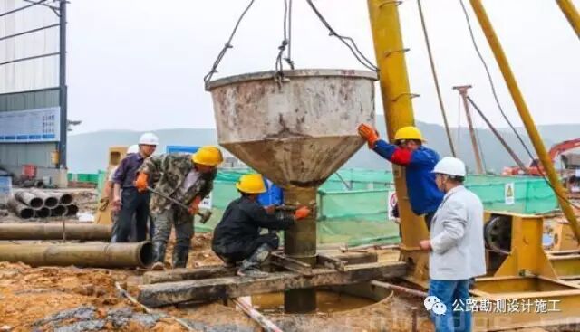

 (六)水下混凝土灌注
1.桩孔检验合格,吊装钢筋笼完毕后,安置导管浇筑混凝土。
2.混凝土配合比应通过试验确定,须具备良好的和易性,坍落度宜为180~220mm。

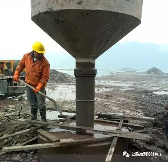

3.导管应符合下列要求:
(1)导管内壁应光滑圆顺,直径宜为20~30cm,节长宜为2m。
(2)导管不得漏水,使用前应试拼、试压,
(3)导管轴线偏差不宜超过孔深的0.5%,且不宜大于10cm。
(4)导管采用法兰盘接头宜加锥形活套;采用螺旋丝扣型接头时必须有防止松脱装置。
4.使用的隔水球应有良好的隔水性能,并应保证顺利排出。
5.开始灌注混凝土时,导管底部至孔底的距离宜为300~500mm;导管首次埋入混凝土灌注面以下不应少于1m;导管埋入混凝土深度宜为2~6m。
6.灌注水下混凝土必须连续施工,并应控制提拔导管速度,严禁将导管提出混凝土灌注面。灌注过程中的故障应记录备案。
