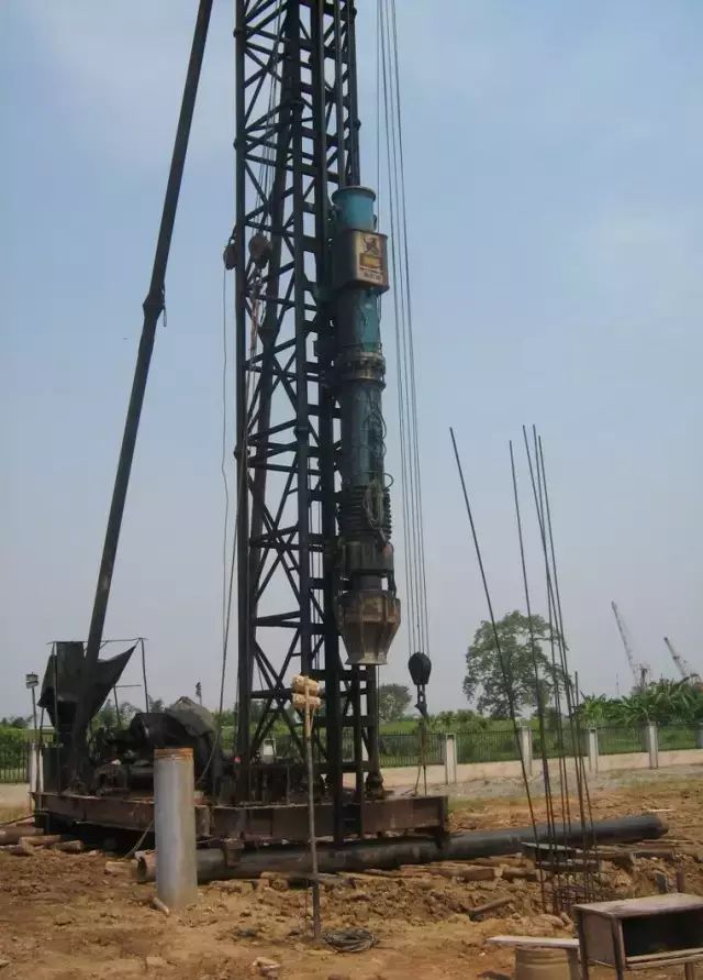

(1)锤击法:柴油锤、液压锤;

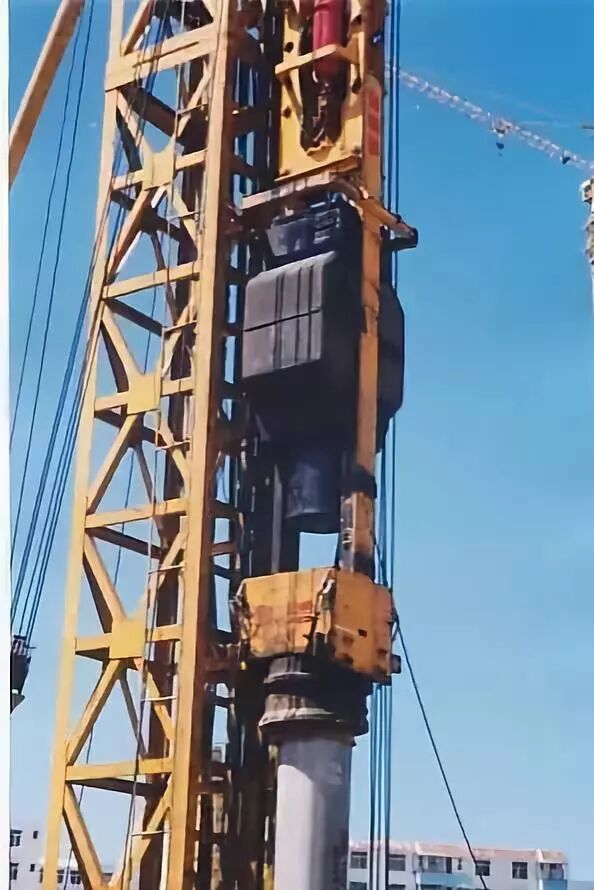

3、重点介绍柴油打桩机的工作原理
柴油打桩机由柴油桩锤和桩架两部分组成。桩架有专用的,也有利用挖掘机或起重机上的长臂吊杆加装龙门架改装而成。柴油桩锤按其动作特点分导杆式和筒式两种。导杆桩锤冲击体为气缸,它构造简单,但打桩能量小;筒式桩锤冲击为活塞,打击能量大,施工效率高,是目前使用较广泛的一种打桩设备。
(1)喷柴油、压缩空气
上活塞落下撞击燃油杠,使燃油泵将一定量的柴油锤通过喷油咀喷至下活塞冲击面上。当上活塞继续下落经过吸排气口时,就开始压缩气缸内的空气,逐渐增大的空气压力将下活塞和桩帽紧密地压在桩头上。
(2)柴油桩锤系列利用冲击部分自由下落的冲击能量和柴油燃烧爆炸的能量使桩下沉。它实质上是一个单杠而冲程柴油发动机。当活塞在下行而触及油泵压块时,就开始向锤座中央球槽中喷油;活塞继续下行至关闭吸排气时,空气被压缩,这是喷油与压缩过程。此后活塞下行,直到冲击锤座,产生强大的冲击力,使桩下沉。与此同时,喷入球槽中的柴油,在高温高压空气的作用下雾化,并着火燃烧。燃烧爆炸力一边将活塞向上推,一边对锤座产生压力。
(3)当活塞上行到越过吸排气口时,废气排于缸外。缸内废气排出,但活塞还要惯性上行,于是新鲜空气又被吸入。当活塞重新下行时,自由缸内新鲜空气被向缸外扫出一部分。直到活塞下行至如图所式情况。至此完成一个工作循环
(4)扫气,上活塞继续向上升起,使气缸内产生负压,新鲜空气通过吸排气口被吸入,并彻底将废气扫出,燃油泵的压油杠杆被释放恢复原位,燃油泵重新吸入柴油。

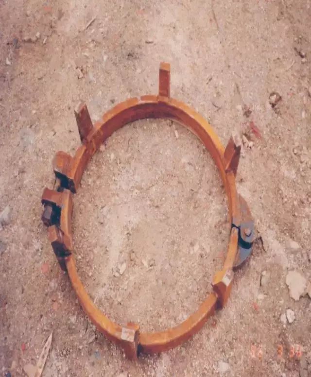

1、桩帽及垫层的设置应符合下列要求:
(1)桩帽应有足够的强度、刚度和耐打性。
(2)桩帽宜做成圆筒型,套桩头用的筒体深度宜取350至 400mm,内径应比管桩外径大20至30mm。
(3)打桩时桩帽与桩头之间应设置弹性衬垫。衬垫可采用麻袋、硬纸板、水泥纸袋、胶合板等材料制作,衬垫厚度应均匀且经锤击压实后的厚度不宜小于120mm;在打桩期间应经常检查,及时更换或补充。
(4)桩帽和桩锤之间应用坚纹硬木或盘圆层叠的钢丝绳作“锤垫”,其厚度宜取150至200mm。

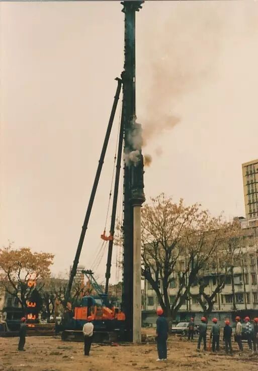

四、打桩施工守则
        1、桩锤没有完全在桩头上放置可靠,以及各项规定的准备和检查尚未结束之前,绝对不准启动桩锤。下活塞向下伸出时,不准启动桩锤,防止损坏半圆环和连接法兰或下汽缸。
        2、桩锤脱离桩架导轨或停放垫木上时不准启动桩锤,以防事故发生。防止偏打桩,应在桩的轴心线和桩的中心线,尽可能重合保证桩头受力均匀,避免发生事故。如果偏心打桩会引起桩锤受偏心冲击作用摆动,引起下汽缸破裂或变形。此外如果是混凝土桩可能会折断,对防止这种现象,可使用带导向的桩帽。
         3、要了解施工工地土质,避免追锤现象,严格按以下操作规格是避免追锤的有效途径:自沉送桩过后,不要急着挂挡施工。要用起落架钩起上活塞上升到一定高度,使其自由落下,以其自重空挡打击,如此反复操作。然后观察桩的入土情况,当其贯入度少于1.7m时方可挂历挡操作。但追锤现象是由地质情况引起的,所以,施工的具体操作还要视实地土质情况灵活操作,才能有效地避免追锤现象。
        4、如果桩锤的上活塞连续打击10次,桩的沉量少于2厘米,必须立即停止.
        5、打桩时如果发现桩的贯入量变少,应随时注意上活塞是否反跳过高,应及时调节油量或停车。
        6、桩锤工作时就保证气缸内无异物,以免发生事故。
        7、必须经常检查桩锤导向板和起落架导向块的连接螺栓,保证其按规定锁紧.
        8、停车时必须使燃油泵处于空档位置,为防止意外,换桩后或送桩时,先用空档打1-2次,确保其间锤不发生爆炸,活塞不连续运动(即表示油泵不漏油)时,才可加挡正常工作.
        9、拖桩时要用轮胎垫底。
