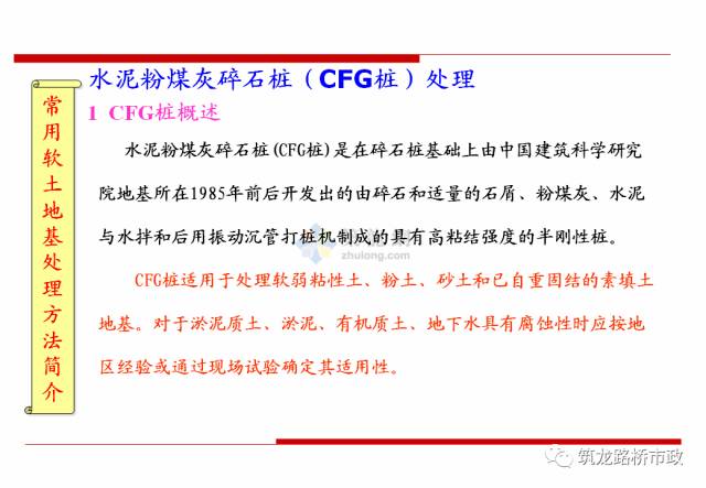

今天为大家送上CFG桩处理与排水固结法处理的工艺解读,赶紧来看看吧!
(如看不清,请点击图片放大)
