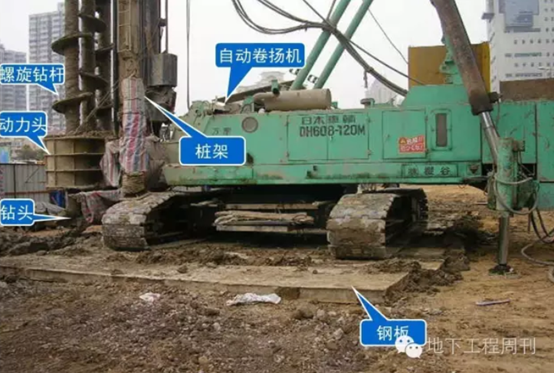

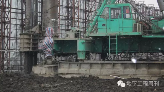

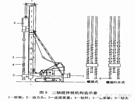

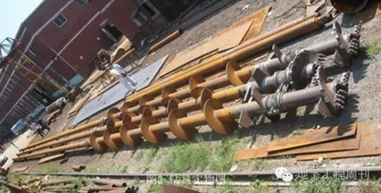

SMW工法最常用的是三轴型钻掘搅拌机,其中钻杆有用于粘性土及用于砂砾土和基岩之分,此外还研制了其他一些机型,用于城市高架桥下等施工,空间受限制的场合,或海底筑墙,或软弱地基加固。
两侧钻杆高压喷浆,中间钻杆空压机喷气,同时旋转搅拌使得每幅水泥土体水泥含量更均匀。

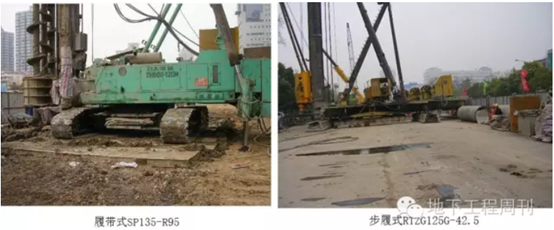

(9)缺点:对场地要求较高,平整场地,自带钢板,一台小勾机配合,场地宽度一般至少需要15米左右。

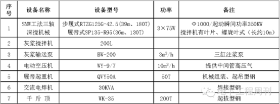

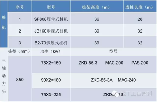

3. 设备组成、分类及性能指标

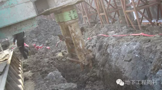

4. SMW工法施工顺序

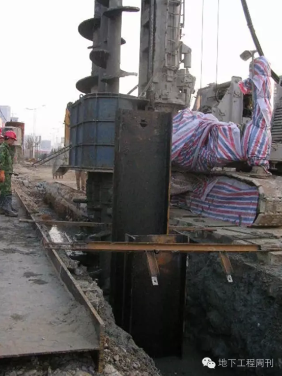

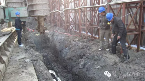

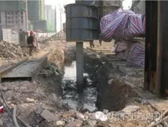

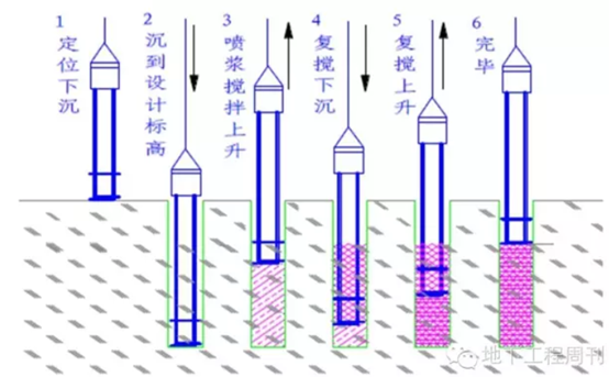

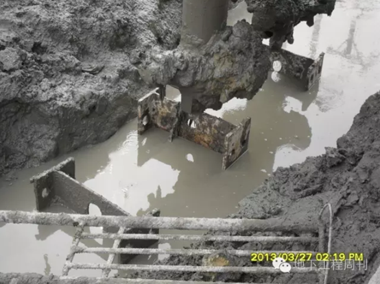

(1)导沟开挖:确定是否有障碍物及做泥水沟。(2)置放导轨。(3)设定施工标志。(4)SMW钻拌:钻掘及搅拌,重复搅拌,提升时搅拌。(5)置放应力补强材(H型钢)(6)固定应力补强材。(7)施工完成SMW。

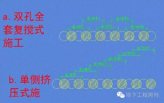

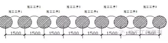

三轴搅拌桩的搭接以及成形搅拌桩的垂直度补正是依靠搅拌桩单孔重复套钻来实现的,以确保搅拌桩的隔水帷幕作用。三轴搅拌桩一般采用跳槽式双孔全套复搅式施工,但在特殊情况下(例如搅拌桩成转角施工或施工间断)也可采用单侧挤压式施工。
三轴搅拌桩搅拌下钻时喷浆、下钻平均速度控制在1m/min,在穿越第4、6、7层粉砂层时按照不大于0.8m/min的速度搅拌至设计深度后,静止喷浆20秒后开始复搅,按照不大于1m/min的速度提升5m后下沉,到桩底后搅拌提升至桩顶,提升速度不大于1.2m/min。

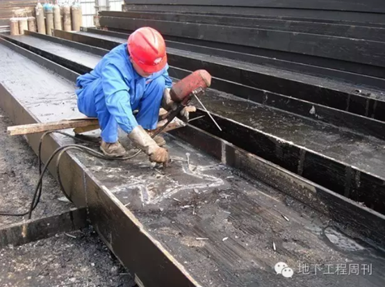

(1)型钢采用热轧H型钢,H型钢规格488×300×11×18(HM)现场700X300X13X24,型钢上端露出冠梁500mm。当型钢焊接接长时,应采用坡口等强焊接,焊缝质量等级不应低于二级。单根型钢中焊接接头不超过2个,焊接接头位置不宜设在支撑位置或开挖面附近等型钢受力较大处;相邻型钢接头竖向位置应相互错开,错开距离不小于1.0m。
(2)桩体与内插型钢的垂直度都不应大于1/200,型钢顶标高允许偏差±50mm;型钢平面位置允许偏差:平行于基坑边线50mm,垂直于基坑边线10mm;型钢转角允许偏差3°。
(3)型钢宜在桩体施工结束后30min内插入,插入前应检查其平整度和接头焊缝质量。
(4)在型钢表面涂抹减摩剂前,必须清除表面铁锈或灰尘,涂抹厚度大于1mm,并涂抹均匀,以确保减摩剂层的粘结质量。

(1)施工场地松软桩机行走不稳,或导槽开挖较深而沟壁不稳导致搅拌桩机倾斜,影响搅拌桩垂直度;要认真做好“三通一平”和围护桩的定位测量工作,确保钻机的行走路线和地表的坚实度。
(2)有较多的地下障碍物无法施工;导槽沿线的地下障碍物必须清理干净,有必要时进行换填,当障碍物清理范围和换填范围较大时,应出具专项施工方案,同时调整SMW桩的施工参数,以确保桩体的施工质量和施工安全。
(3)在土性为中密以上的沙层中施工,若搅拌桩长度超过18m的极易发生埋钻事故,而且钢桩凭自重不能插到设计深度;在厚度较大且中密的粉细砂层中施工之前,应根据当地经验适当调整钻机和注浆泵型号做到动力足够、注浆压力高、动力头分级启动,必要时调整空压机型号、钻杆螺旋片形式及钻头型号,在不影响桩体强度的前提下,适当掺入占水泥用量2%-5%的优质膨润土,快钻慢拔,基本上能避免埋钻事故发生。

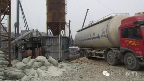

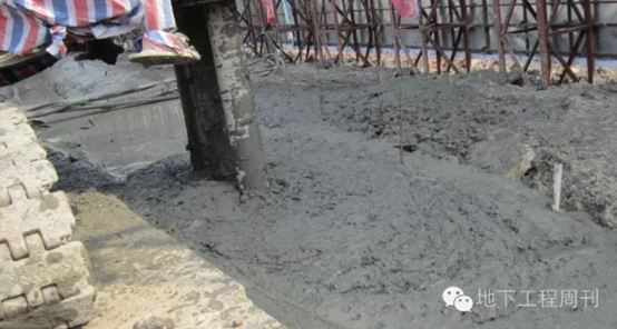

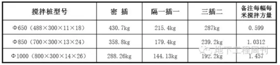

(1)水泥用量计算:按设计要求水泥参量25%,膨润土参量10%;公式T=SXdXrX25%;
T——每幅桩水泥用量;S——单幅桩截面积;d——桩长度;r——天然土平均重度;首幅桩水泥用量15.74t膨润土用量1.57t;单幅桩水泥用量10.50t膨润土用量1.05t。
(2)水灰比控制:对后台工人专门交底,控制水灰比1:1,每幅桩拌制11桶水泥浆,其中10桶1000kg水泥兑1000kg水,1桶500kg水泥兑500kg水,并将相应参数贴于操作室内;要求施工队伍安排专人负责监督前台、后台工人操作,施工员全程监督,技术部门每天每台三轴搅拌机械抽查不低于8次,发现一次问题立即责令该幅桩按未施工复打并给予严格处罚。
(3)控制注浆压力:严格按照首两幅桩试桩时取用的注浆压力,不擅自调整;注浆泵应保证其实际流量与搅拌机的喷浆钻进下沉或喷浆提升速度相匹配,使水泥掺量在水泥土桩中均匀分配。在实际施工中喷浆压力大小应根据土质特性来控制,常控制在0.8MPa-1.0MPa。(我们现场的各阶段注浆压力根据前两幅桩试桩确定)
(4)控制钻杆提升速度:搅拌下沉速度控制在0.5m/min-1m/min,提升速度控制在1m/min-2m/min,并保持匀速下沉或提升;将计算所得水泥用量每幅桩10.5t分为11桶拌制,其中10桶按水泥1000kg兑1000kg水,1桶按500kg水泥兑500kg水,每幅桩下沉(包括复搅下沉)用光5桶,提升(包括复搅提升)用光5桶,1桶(500kg水泥兑500kg水)用于桩底停转加固;控制分包水泥进场数量,定期根据桩幅总数进行复核;要求施工队伍安排专人负责监督前台、后台工人操作,施工员全程监督,技术部门每天每台三轴搅拌机械抽查不低于8次,发现一次问题立即责令该幅桩按未施工复打并给予严格处罚。

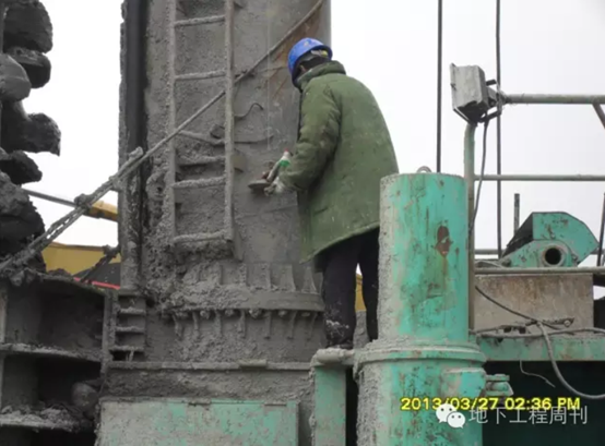

(1)确保桩身强度和均匀性要求做到:严格控制每桶搅拌桶的水泥用量及液面高度,用水量采取总量控制;土体应充分搅拌,严格控制钻孔下沉、提升速度,使原状土充分破碎有利于水泥浆与土均匀拌和;浆液不能发生离析,水泥浆液应严格按预定配合比制作,为防止灰浆离析,放浆前必须搅拌3min(放水泥时开始计时)再倒入存浆桶;压浆阶段输浆管道不能堵塞,不允许发生断浆现象,全桩须注浆均匀,不得发生土浆夹心层;发现管道堵塞,应立即停泵处理。待处理结束后立即把搅拌钻具上提和下沉1.0m后方能继续注浆,等10~20秒恢复向上提升搅拌,以防断桩发生。
