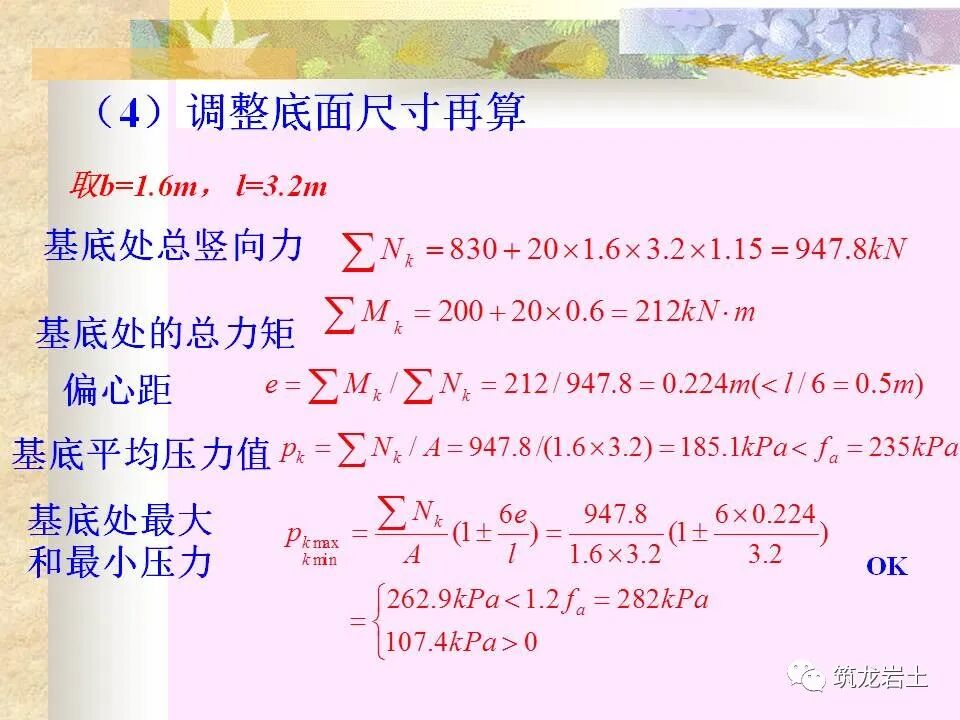

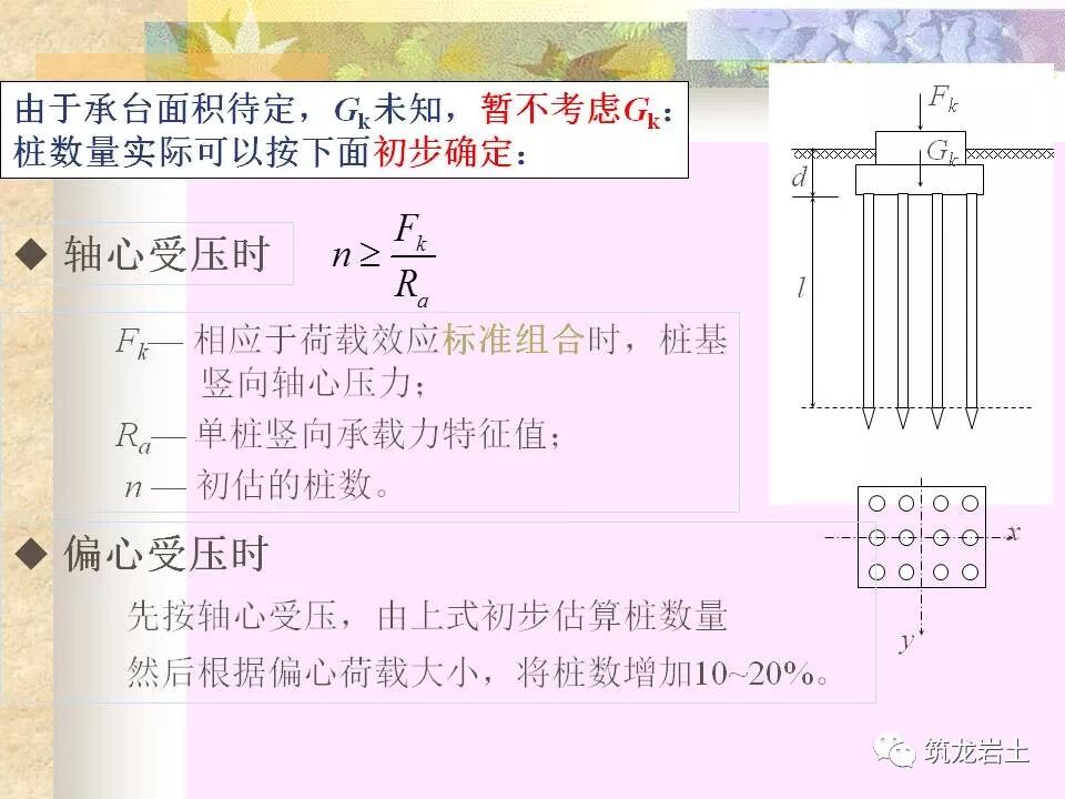

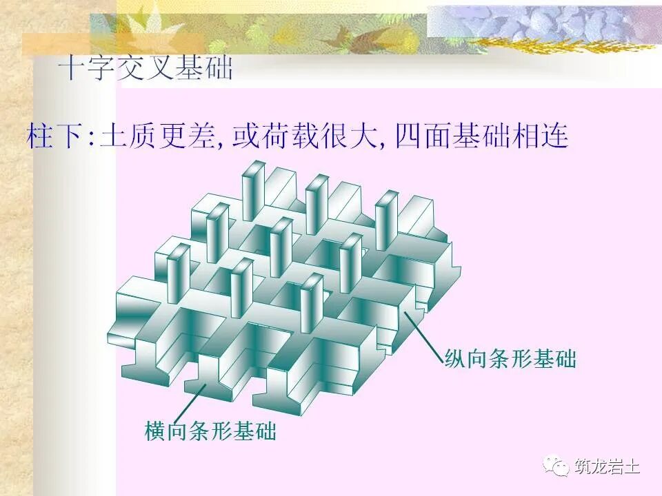

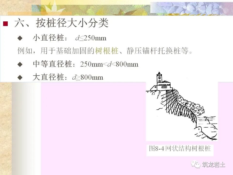

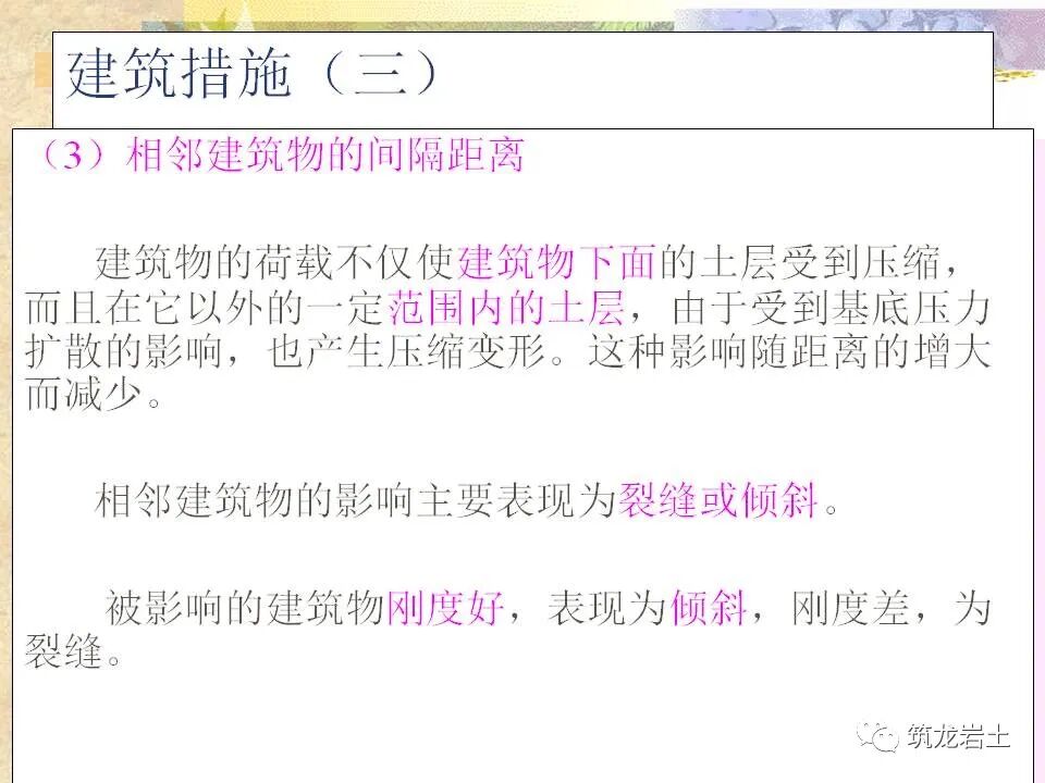

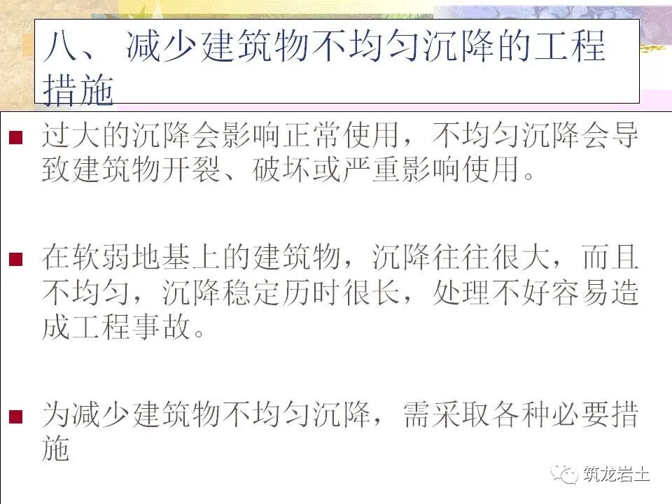

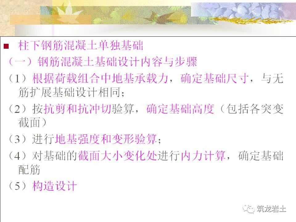

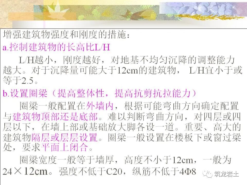

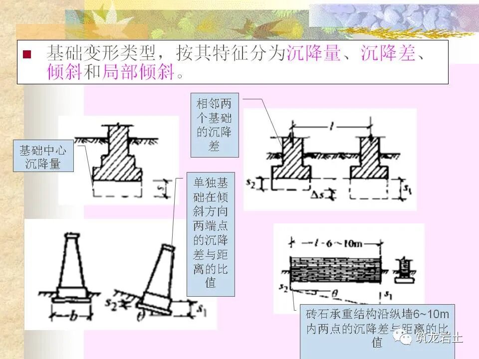

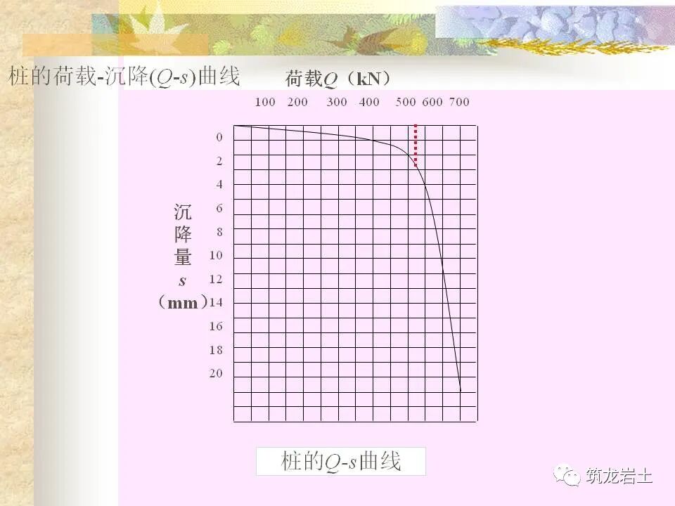

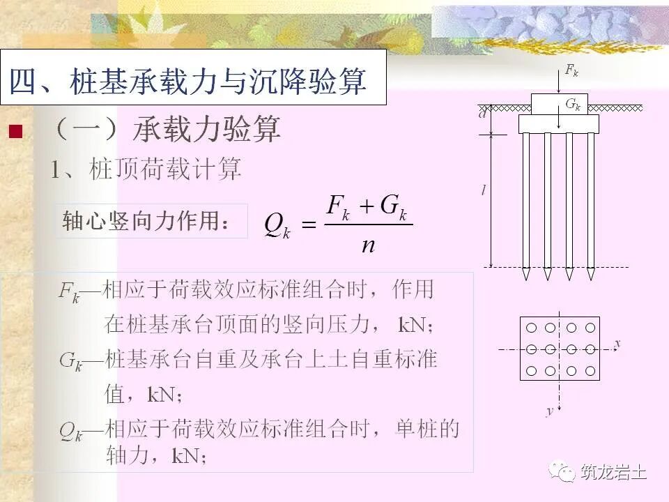

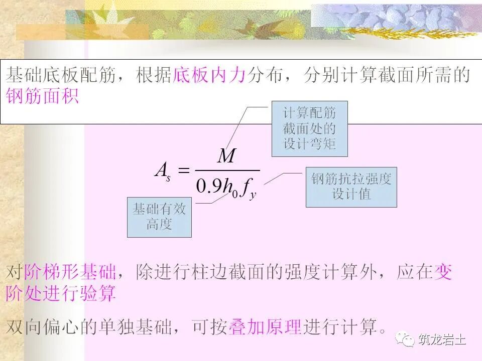

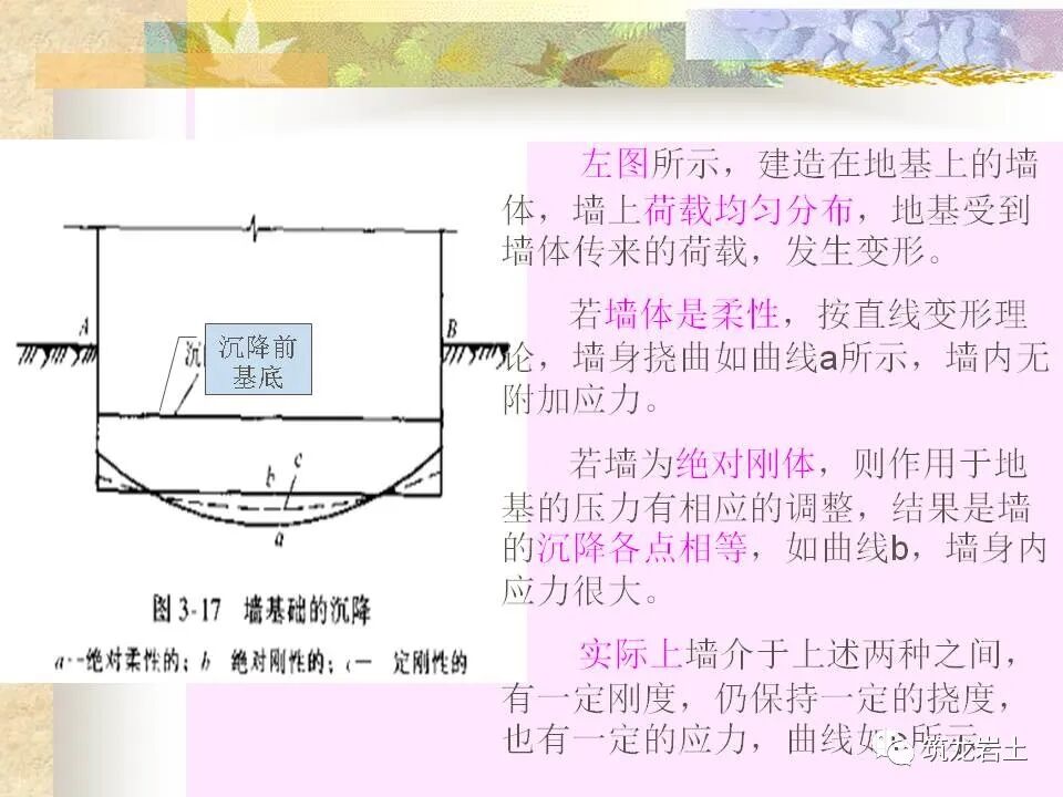

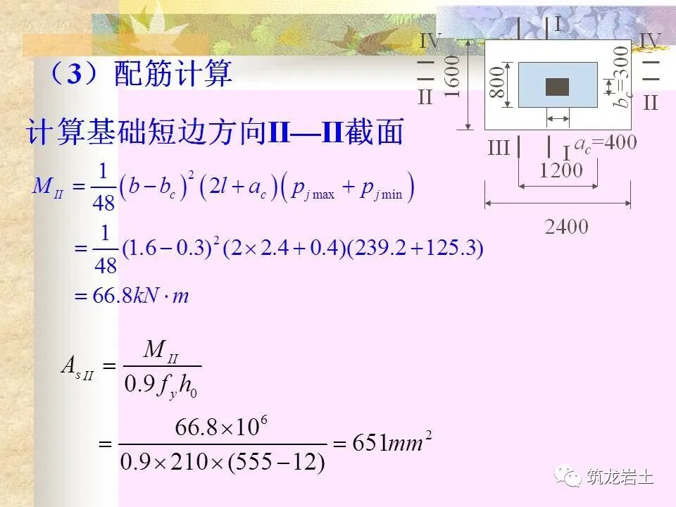

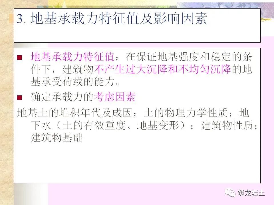

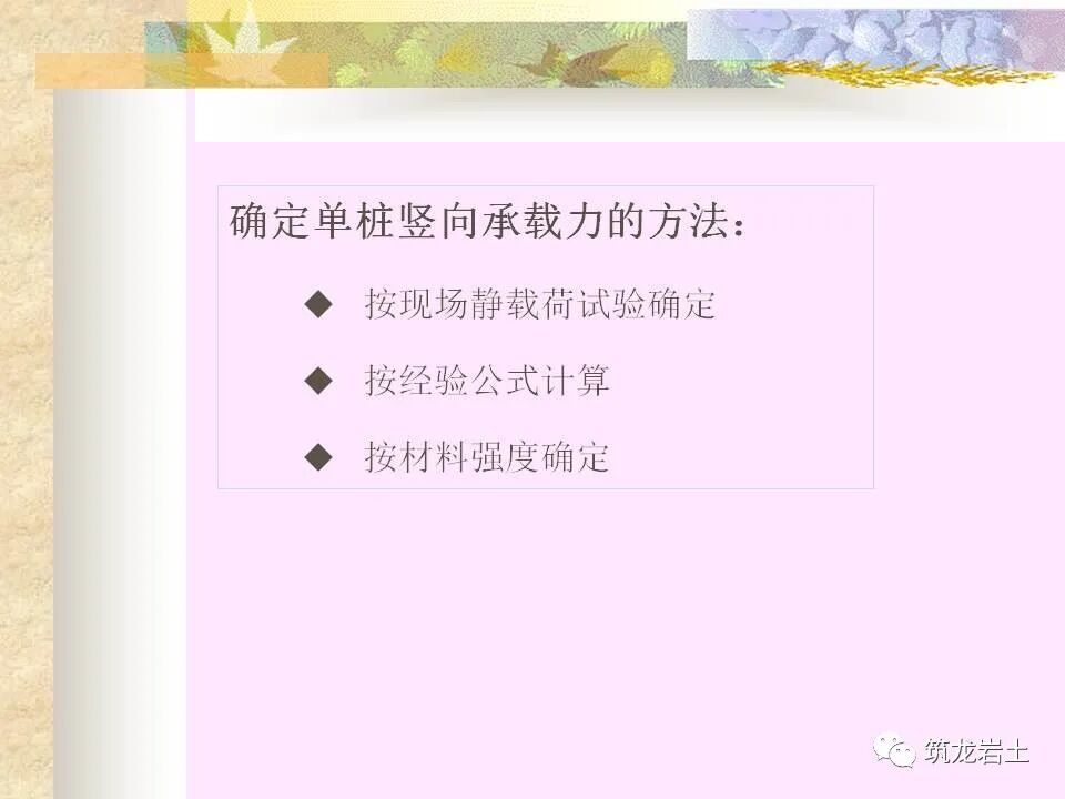

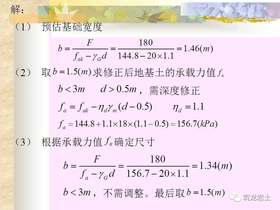

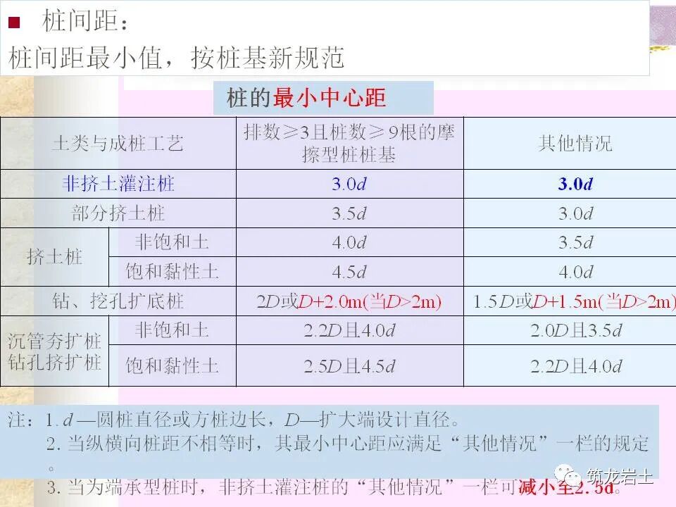

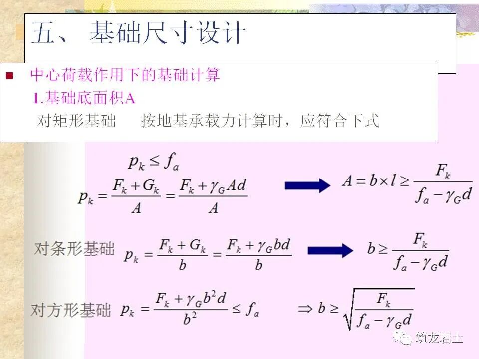

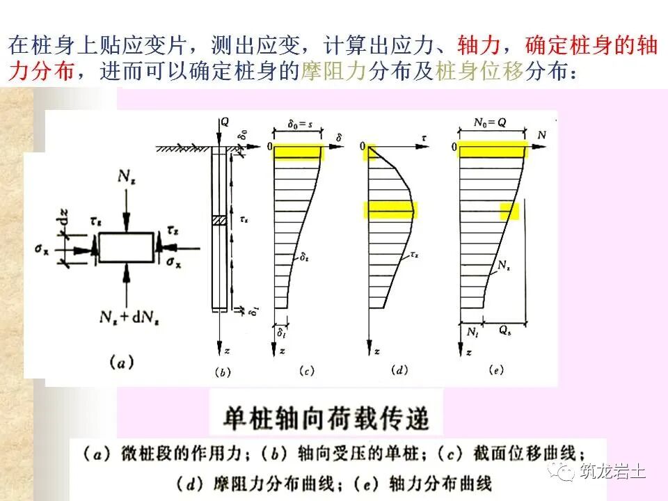

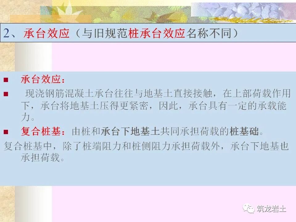

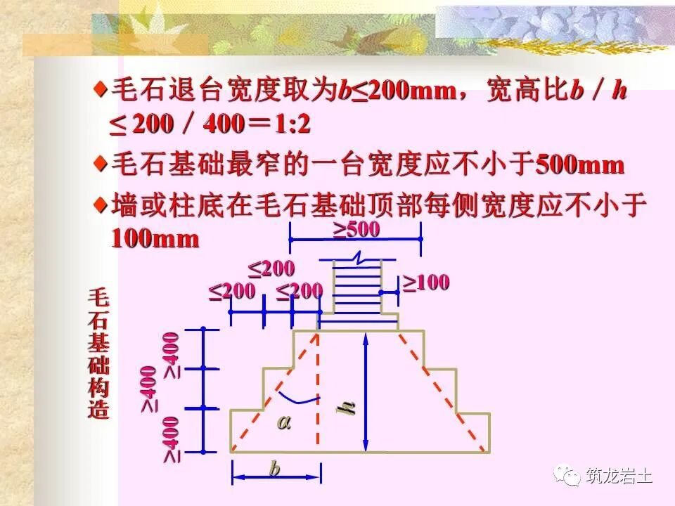

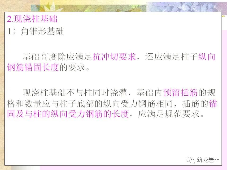

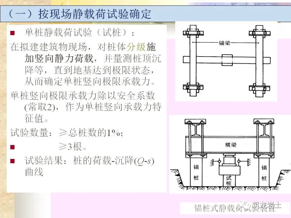

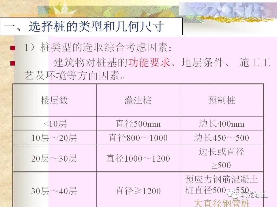

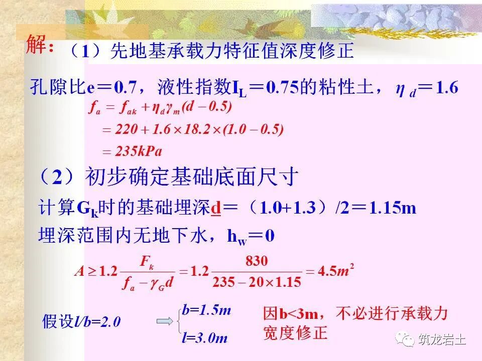

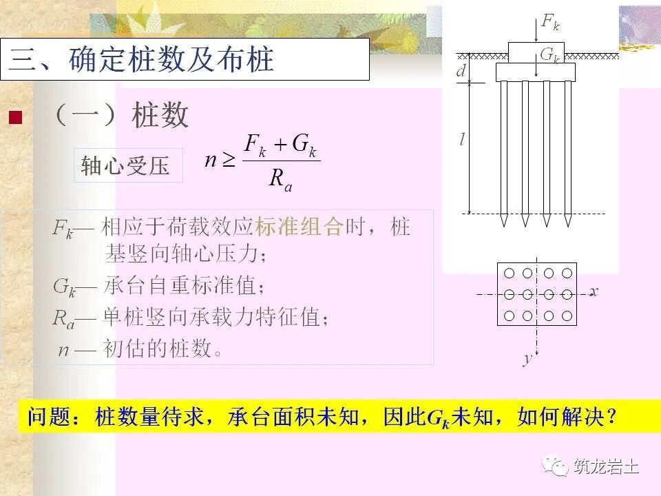

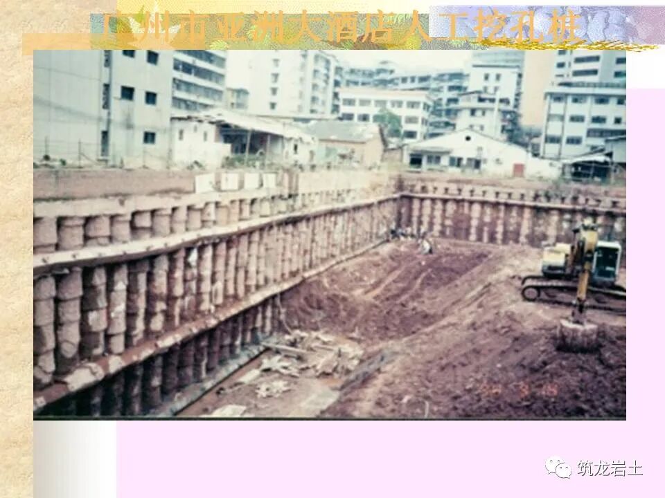

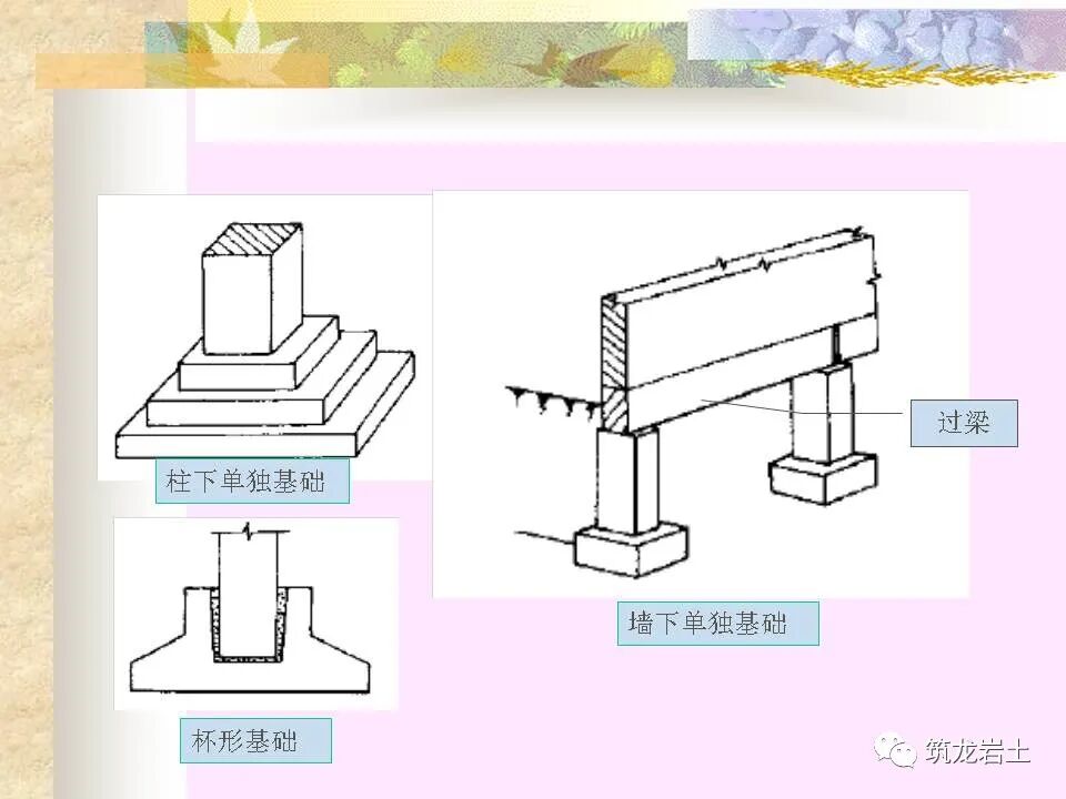

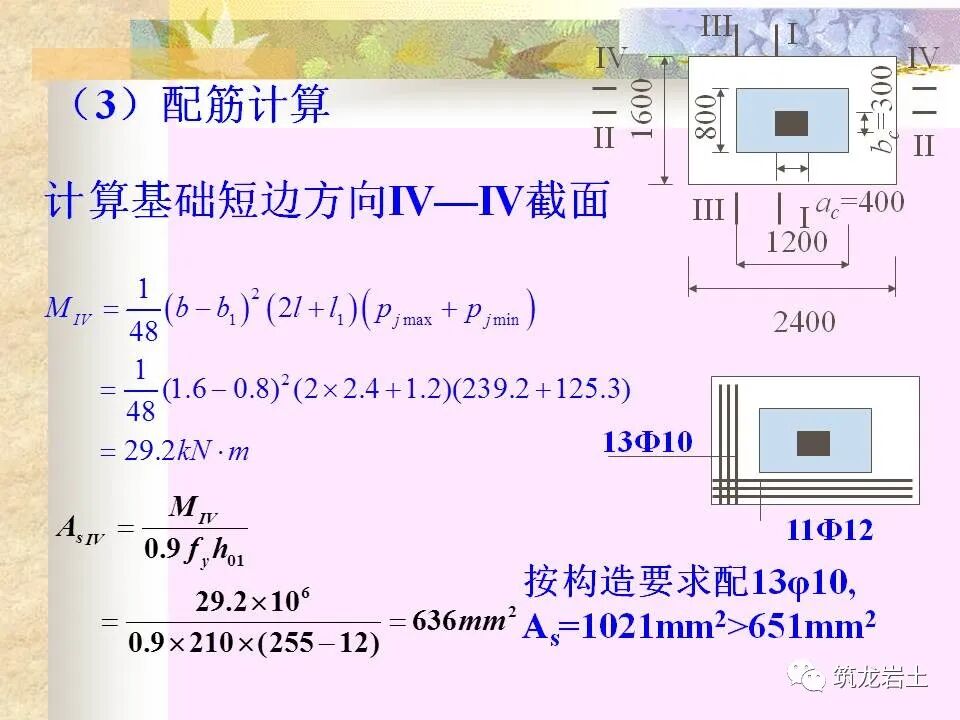

知识点:浅基础及桩基础工程讲解
