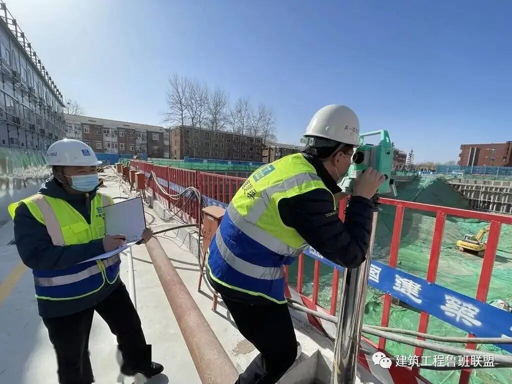

基坑监测由谁实施?
基坑工程施工前,应由建设方委托具备相应资质的第三方对基坑工程实施现场监测。

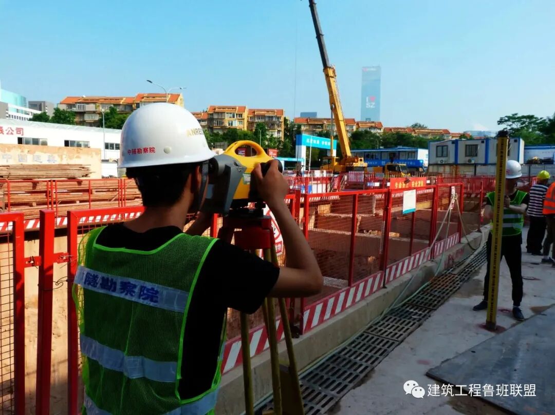

基坑监测何时开始何时结束?
基坑工程监测工作应贯穿于基坑工程和地下工程施工全过程。监测工作应从基坑工程施工前开始,直至地下工程完成为止。对有特殊要求的周边环境的监测应根据需要延续至变形趋于稳定后才能结束。

基坑监测工作如何实施?
基坑工程的现场监测应采用仪器监测与现场巡视检查相结合的方法。基坑工程整个施工期内,每天均应有专人进行巡视检查。巡视检查应包括主要内容:支护结构、施工状况、周边环境、监测设施及其他巡视检查内容。巡视检查的方法以目测为主,可辅以锤、钎、量尺、放大镜等工器具以及摄像、摄影等设备进行。
基坑工程监测,应符合下列规定:
(1)基坑工程施工前,应编制基坑工程监测方案。
(2)应根据基坑工程安全等级、周边环境条件、支护类型及施工场地等确定基坑工程监测项目、监测点布置、监测方法、监测频率和监测预警。
(3)应至少进行围护墙顶部水平位移、沉降以及周边建筑、道路等沉降监测,并应根据项目技术设计条件对围护墙或土体深层水平位移、支护结构内力、土压力、孔隙水压力等进行监测。
(4)监测点应沿基坑围护墙顶部周边布设,周边中部、阳角处应布点。
(5)当基坑监测达到变形预警值,或基坑出现流沙、管涌、隆起、陷落,或基坑支护结构及周边环境出现大的变形时,应立即进行预警。
(6)基坑降水应对水位降深进行监测,地下水回灌施工应对回灌量和水质进行监测。
(7)逆作法施工应全过程进行监测。
