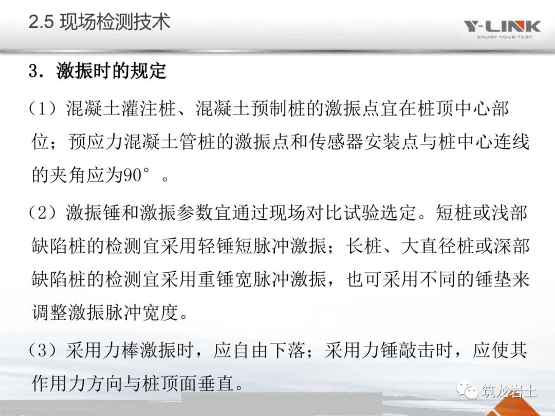

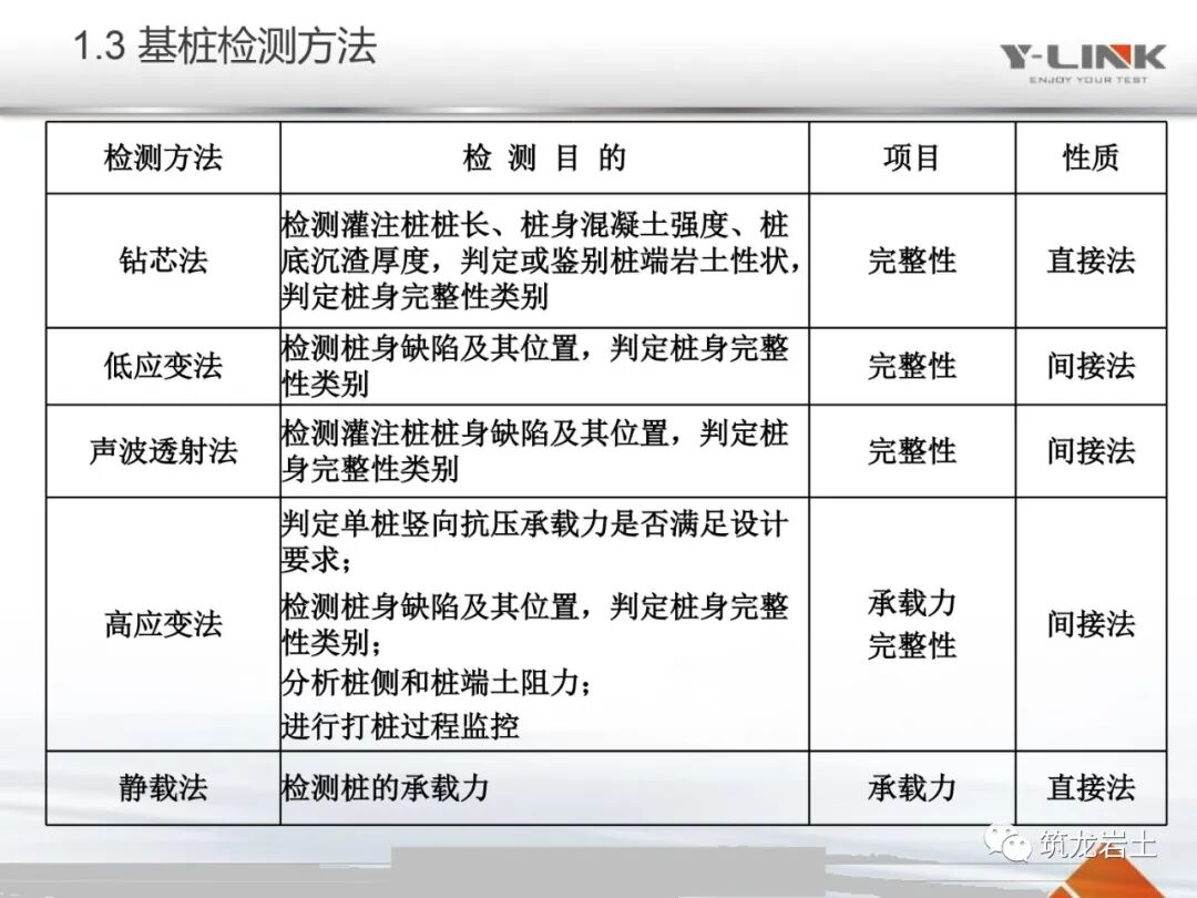

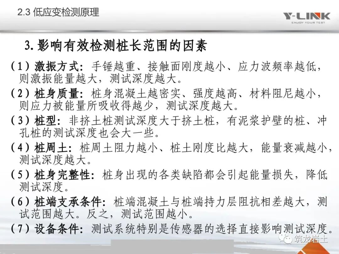

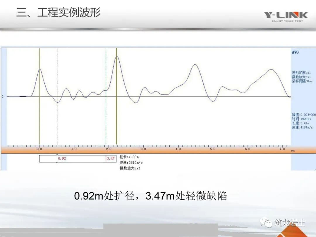

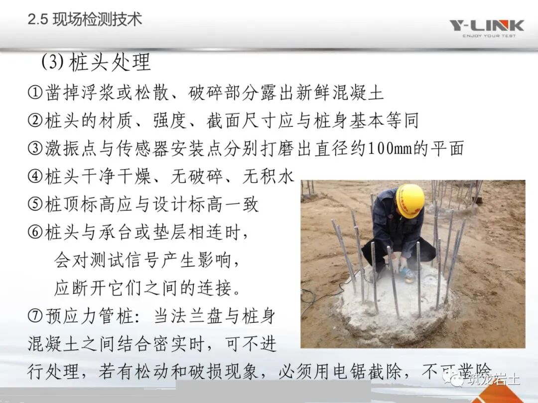

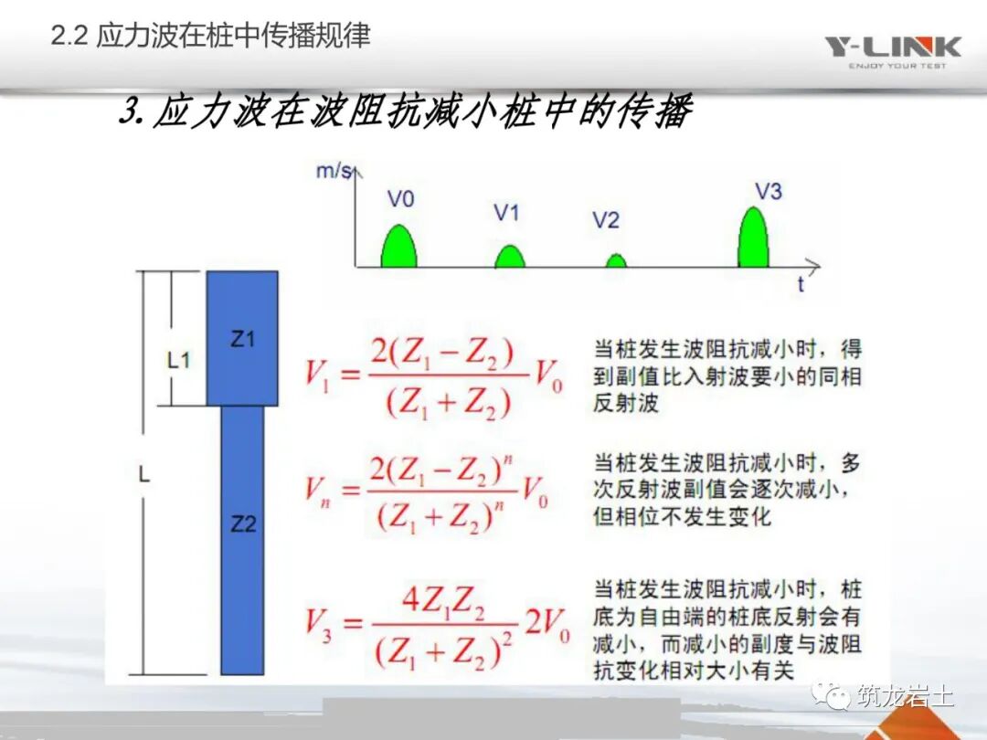

桩基低应变反射波检测技术与应用论文
知识点:桩基低应变检测技术
