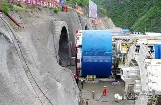

概述:根据隧道周围岩石的抗压强度,裂缝状态,涌水状态等地层岩性条件的实际状况以及机械构造、直径等的机械条件以及隧道的断面、长度、位置状况、选址条件等进行判断。
  工程地质条件
在TBM工法中,TBM和掌子面是分离的,故有软弱层和破碎带时,采用辅助工法很困难。所以,不良地质的调查,不仅对TBM的选择和施工速度有很大的影响,对能否采用TBM法也是决定性的因素。

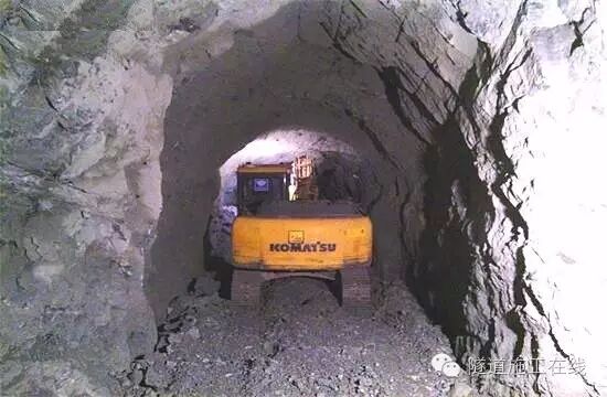

(1)隧道地压
很大的地压作用掌子面难于自稳,TBM掘进是极为困难的。
(2)涌水状态
在涌水地段,在极端的情况下,机体会产生下沉 ,TBM的优点会丧失殆尽。

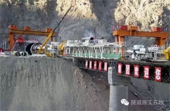

  工程所在地的设施
在TBM法中,因要进行机械的运输、组装等,故要对隧道所处地点的状况,给以应有的注意。TBM的运搬计划,要考虑道路的宽度、高度和重量的限制,根据组装的条件要充分调查运输时的分割方法(最小分割尺寸和重量)。

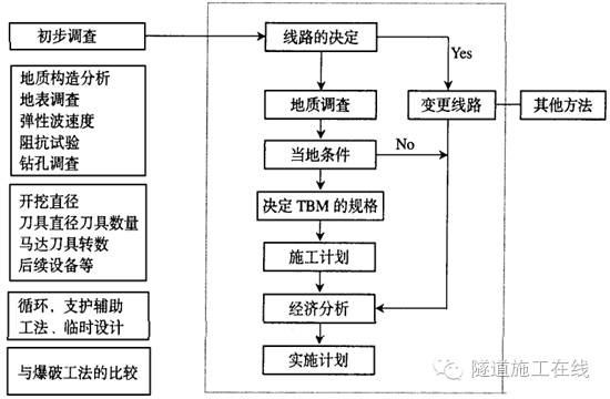

掘进机在各类隧道开挖中的技术可行性、经济合理性主要取决于:
工程规模:隧道形状、长度、直径、埋深、走向以及围岩条件等。
地质情况:岩石类型及强度,地质的节理分布及发育程度,有无断层、暗河、溶洞,地下水的分布,隧道正上方有无建筑物、河流等。
作业场地:交通运输能力。掘进机的机械部件多、重量大、现场搬运、解体等工作需要起重设备等配合。水电来源、进出洞口场地等。
施工进度要求:由总控制工期的时间推算出平均月进尺指标。
企业自身的实际能力:制造维修能力、经济能力,施工队伍的技术、管理水平以及传统的施工习惯。
