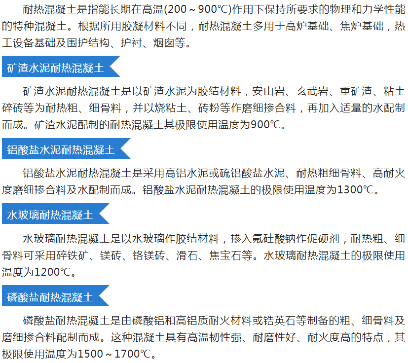

耐热混凝土

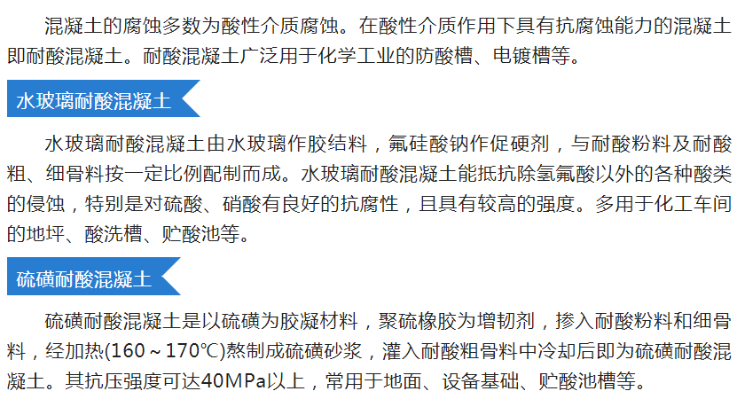

耐酸性混凝土

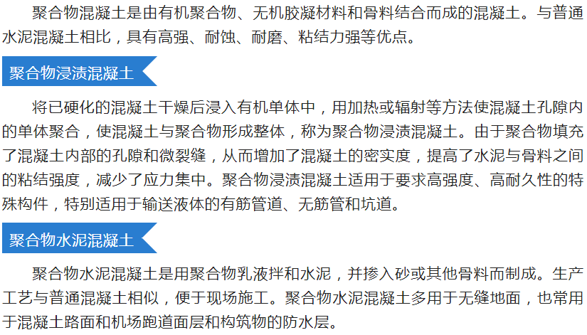

聚合物混凝土

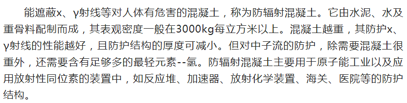

防辐射混凝土
